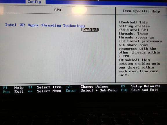

Im Zuge eines bestimmten Projektes, welches nur mit CPU Virtualisierung läuft, bemerkte ich, daß dieser Prozessor offenbar keine Virtualisierung bietet - zumindest läßt sich in den BIOS keine Einstellmöglichkeit dazu finden. Das einzige, was im Bereich "CPU" eingestellt werden kann, ist Hyperthreading.

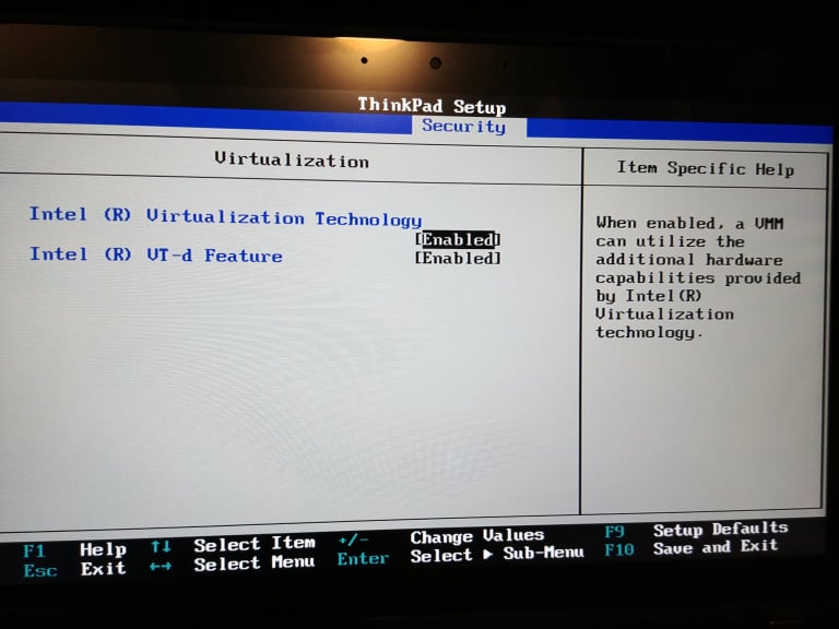

okay, danke für den Link, hab den "User Guide" soeben auch gefunden (hatte ihn vorhin übersehen), sorry.
Werd mir das mal zu Gemüte führen
war jetzt überrascht, daß die Option "Virtualization" unter Security zu finden war. Dort hatte ich anfangs nicht gesucht, weil ich bislang bei allen anderes BIOS dies nie unter "Security" gefunden hatte.
Naja, man lernt nie aus, und ich muß natürlich sagen, daß ich das Herumkramen in den BIOS bei mir auch nicht so oft vorkommt. Also fehlt mir einiges an Erfahrung :mad:
Muß jetzt weg, und werde später ein Projekt starten, welches Virtualisation erfordert. Mal sehen. Ich werde berichten.
Danke jedenfalls BlubbsDE für den Tipp!
Nach dem Setzen von "Virtualization Technology" auf "enabled" in der Abteilung "Security" hat das ganze noch immer nicht funktioniert.
Habe dann auf Verdacht auch noch das sich im gleichen Bereich befindende "Intel VT-d Feature" (was mir bislang völlig unbekannt war) auf "enabled" gesetzt, aber auch dann hat beim Testen die Virtualisation noch nicht funktioniert.
Habe in der Folge durch Zufall bemerkt, daß im Windows Update ein Programm von Intel zum Download anstand (habe dessen Namen vergessen), welches wohl mit der Aktivierung der beiden oben genanten Features zu tun hatte. Denn erst als ich diesen Download durchgeführt und den PC neu gestartet hatte, hat nun endlich auch die Virtualisation funktioniert (zumindest soweit ich das bislang sehen konnte, denn ein ebenfalls sehr zutreffendes Projekt kann ich erst morgen runterladen und testen).
Ich habe schon bei vielen Systemen die Virtualisation aktiviert, aber so eigenartig wie diesmal ging's noch nie dabei zu.
Vor allem war bislang die Virtualisation immer im Bereich "CPU" angesiedelt, und noch nie unter "Security".
Unter "CPU" war ausschließlich "Hyperthreading" zu finden. Genau deshalb war ich anfangs ja der fälschlichen Annahme, daß bei dieser CPU gar keine Virtualisation möglich ist. Virtualisation_1.jpgVirtualisation_2.jpg
Ich lege hier 2 Screenshots bei, als Ergänzung zu dem vorhin gesagten.
