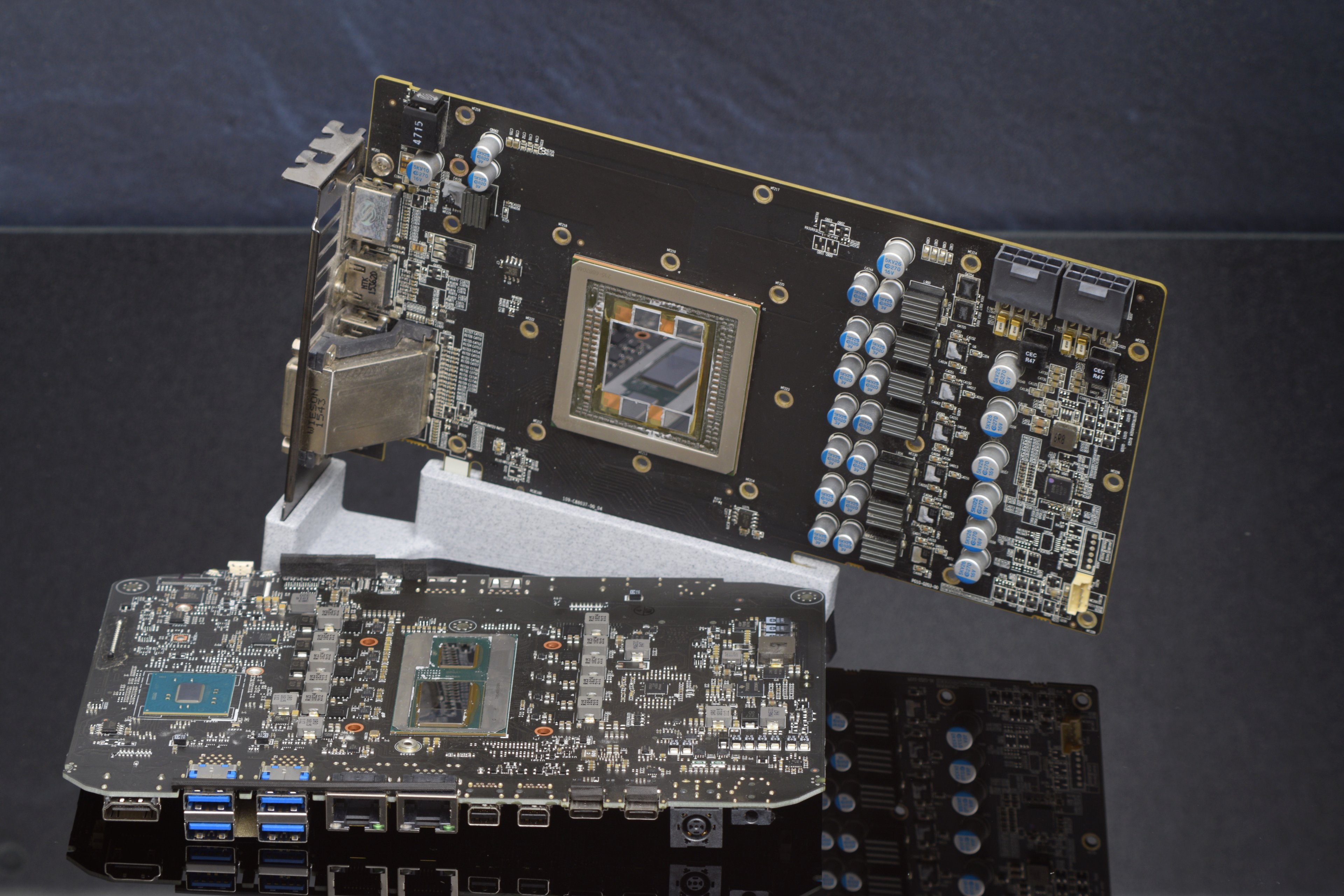

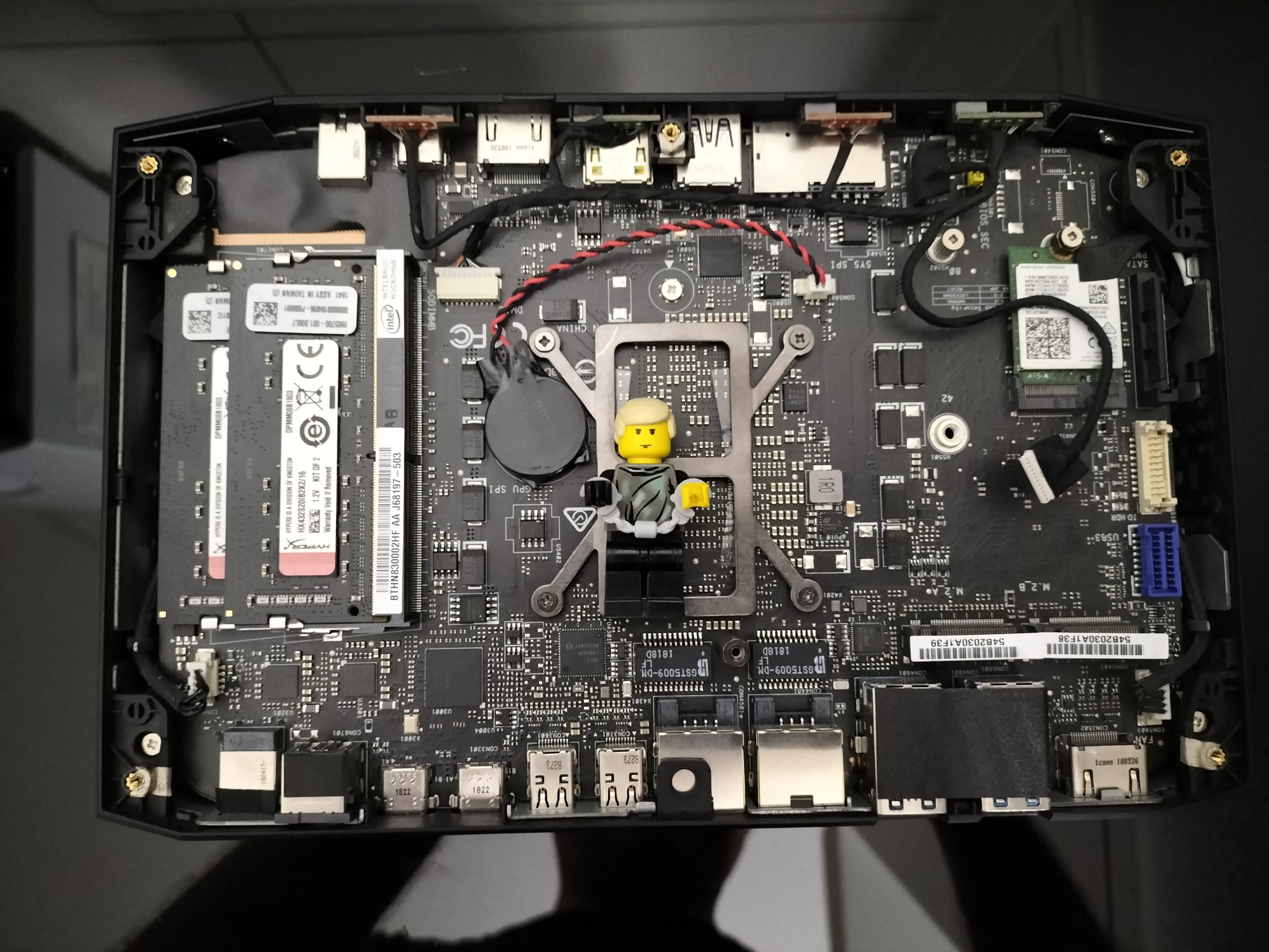

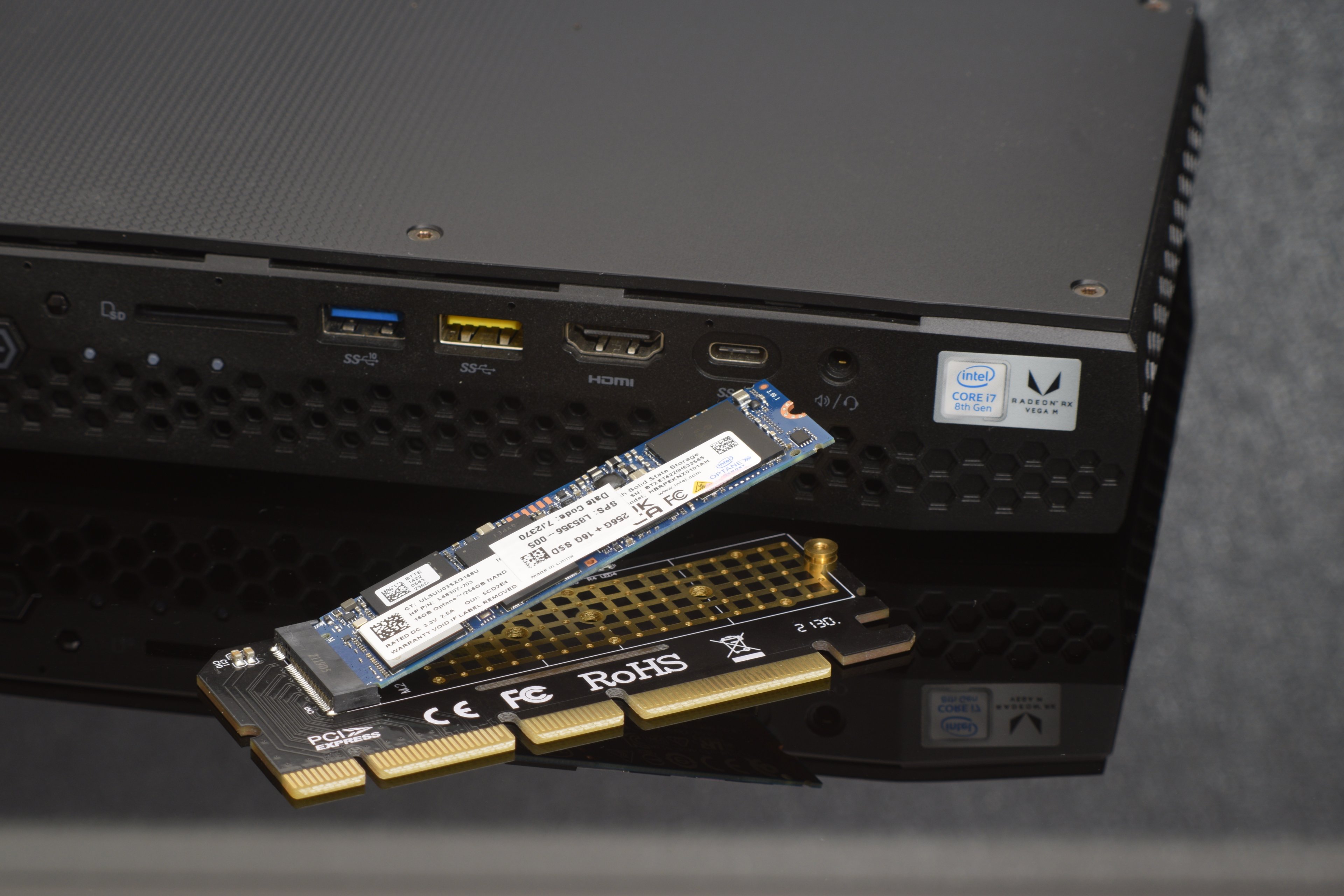

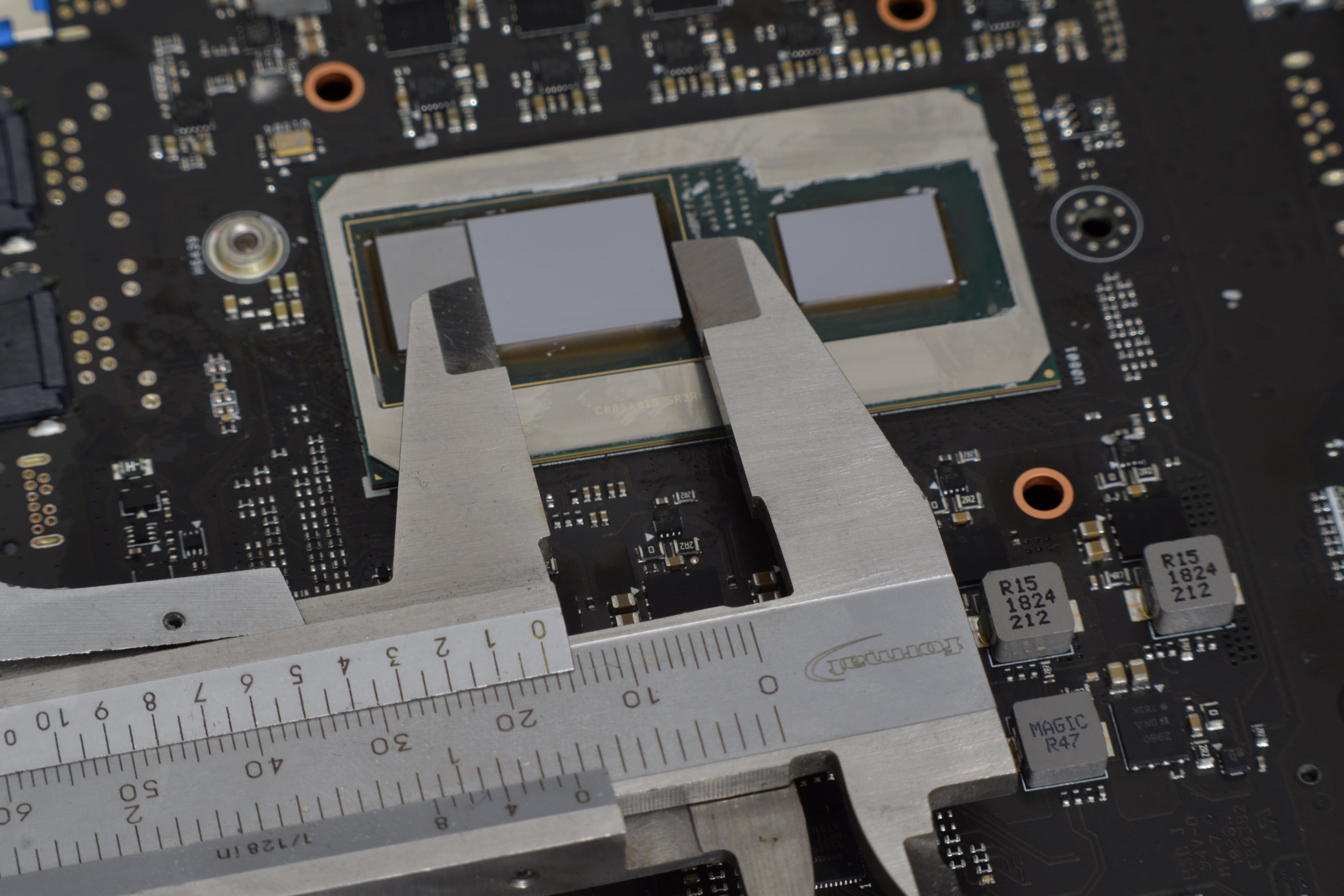

Board des i7-8705G und der Radeon R9 Fury​
Kompakt an allen Enden
Bereits die Radeon R9 Fury konnte zeigen, wie gering der Platzbedarf bei der Kombination GPU-HBM sein kann und welche Durchsatzraten beim Speicher trotz dessen erreicht werden können. So ist nicht nur das Platinen Design sehr kompakt, sondern auch auf dem Chip benötigte AMD für ein 4096 Bit Speicherinterface genauso viel Platz, wie eines mit 256 Bit und GDDR5. Und gerade die Nano-Variante treibt es auf die Spitze: High-End auf der Größe einer Midrange Karte.
Das 1024 Bit entspricht bei Vega M also einem mit 64 Bit im GDDR5-Bereich. Zusätzlich ist der HBM-Speicher sehr effizient, da der Takt mit 700 MHz wesentlich geringere Geschwindigkeiten aufweist als entsprechende Konkurrenzprodukte im Notebook.

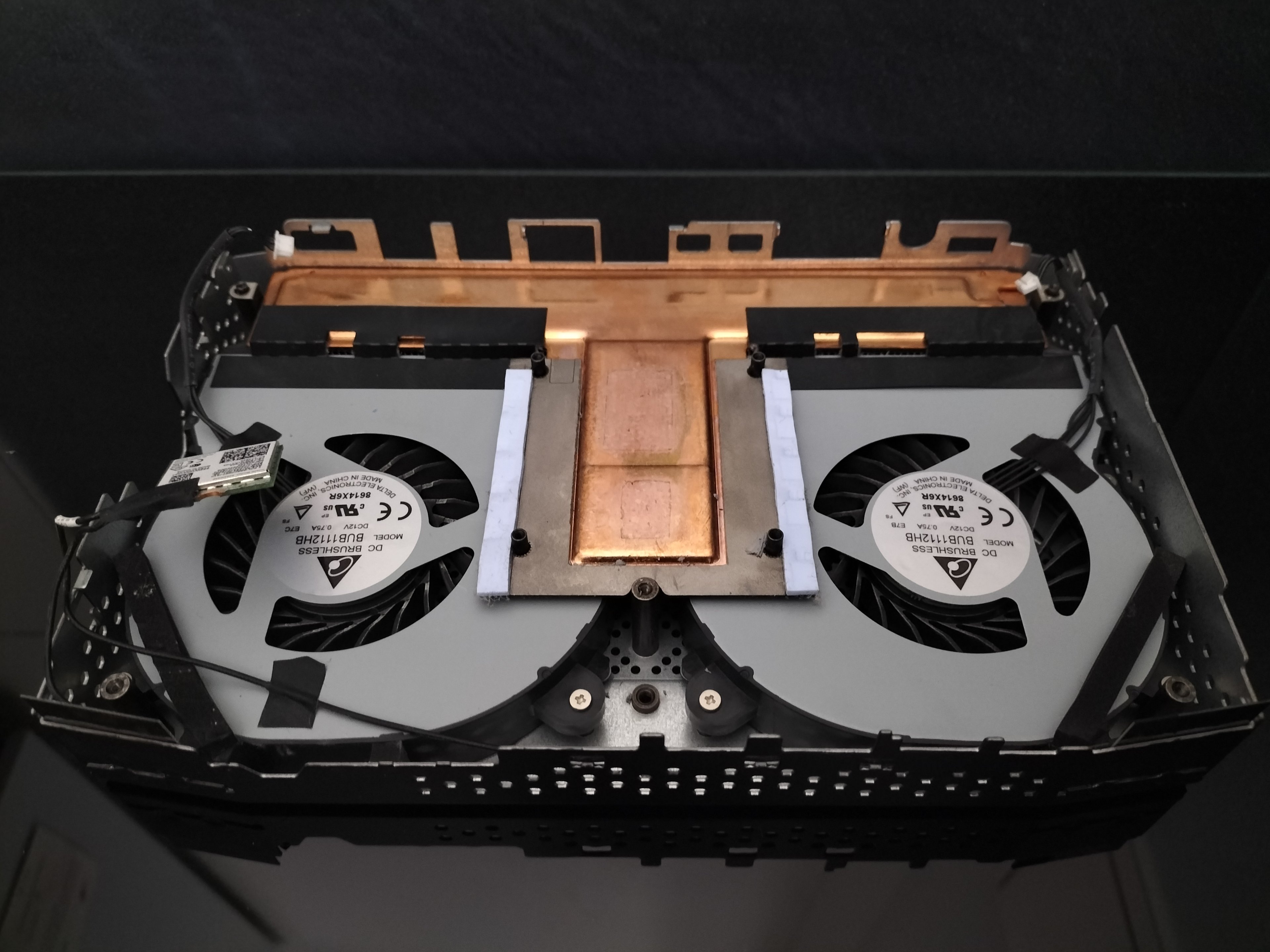

Gekühlt werden die Chips von einer Vapor Chamber und 2x Radiallüftern, wie man sie im Notebook findet.
Dabei ist das ganze Kühlsystem auch unter Last angenehm leise und verschwindet bei Hintergrundgeräuschen komplett - perfekt für Musik oder einen Filmabend.

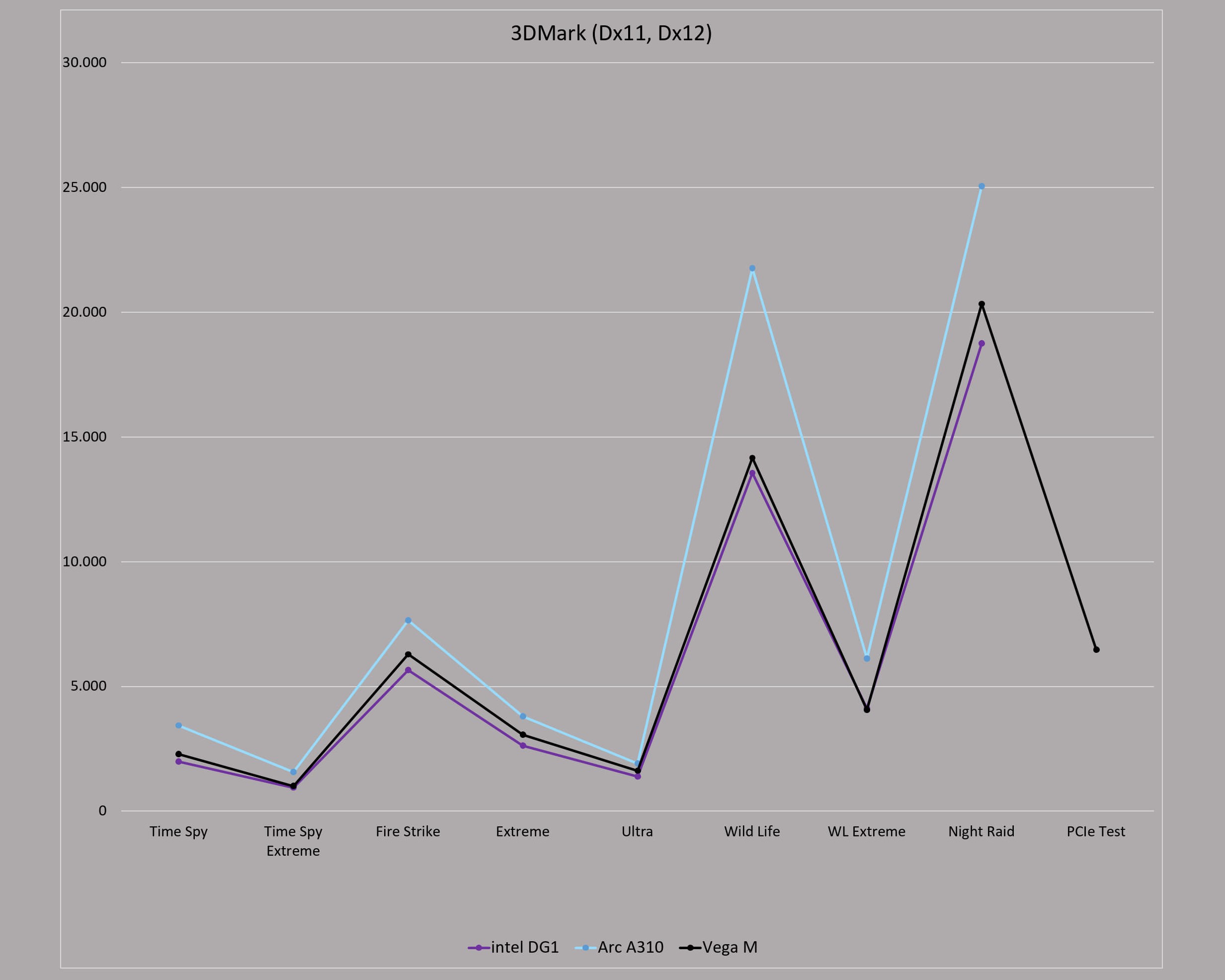

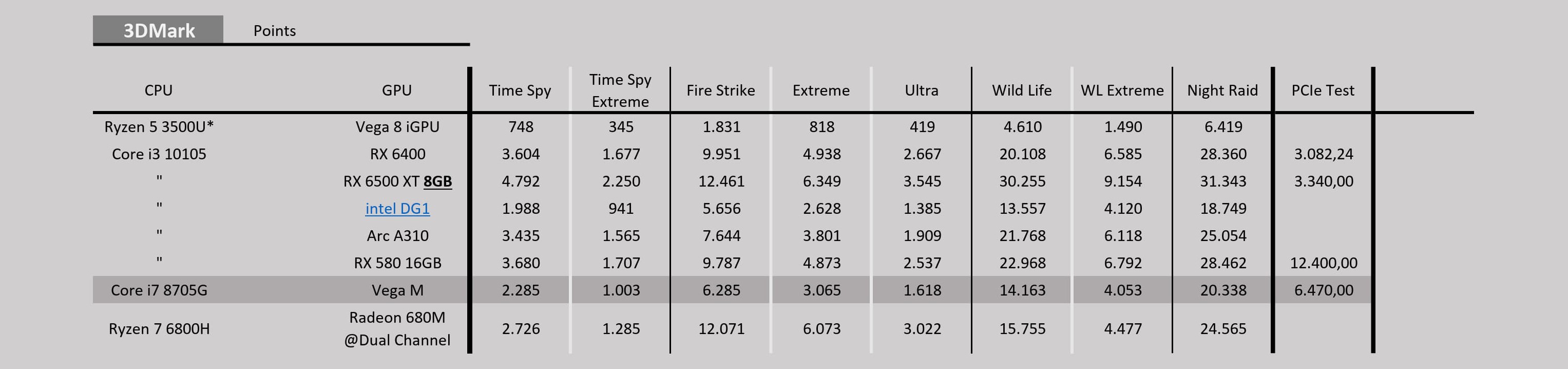

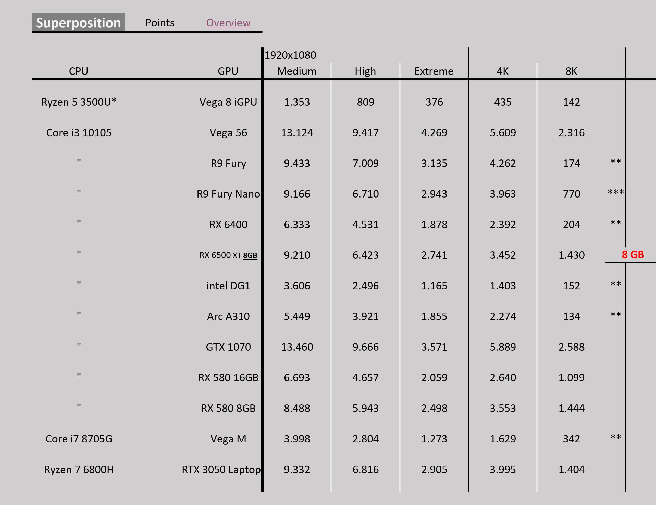

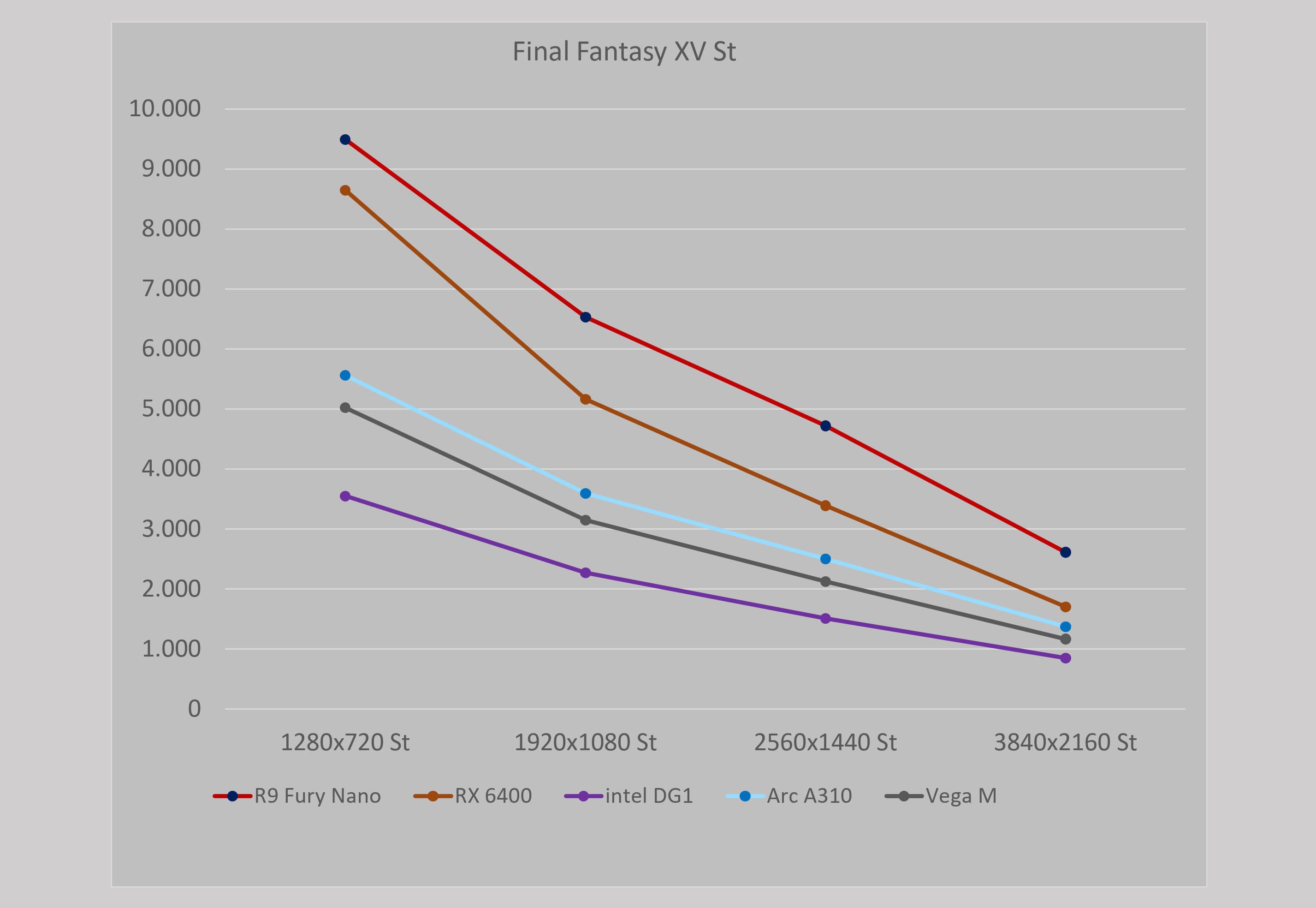

Was die 3D-Leistung betrifft, liegt man mittlerweile selbst hinter Einstiegslösungen wie die RX 6400 Serie. Polaris ist halt nicht mehr die jüngste Arch und auch der schnelle, eigene Speicher hilft hier nicht mehr weiter.
Und selbst an der Radeon 680M in den Ryzen 7 und 9 der 6000er Serie beißt man sich die Zähne aus, trotz geringerem TDP-Spielraum der modernen Lösung. AMD hat hier ganze Arbeit geleistet und seine iGPUs sukzessive weiterentwickelt.
Als Stand Alone Lösung würde so eine Radeon RX 6450 mit 8 GB Speicher und ca. 75 W TDP so einigen Mini-PCs gutstehen. Es muss dann auch nicht immer HBM sein, der erst bei stärkeren GPUs seinen Vorteil ausspielen kann, während der Infinity Cache der kleinen Navis groß genug sein dürfte, um im FullHD Bereich mitzuschwimmen.
AMD gibt bei der RX 6500 eine effektive Bandbreite von 232 GB/s an (RAM = 144 GB/s, Infintiy Cache unbekannt), die für ältere Spiele wie Halo: Infinite völlig ausreichend ist.
Intels DG1, also die erste Stand Alone Lösung seit dem i740 aus den 90ern Jahren, wird immer wieder klar geschlagen. Wobei hier ein Beta-Treiber dem damaligen Test noch ein Ende gesetzt hatte, in dem es nur noch einen schwarzen Bildschirm gab.
Gegenüber der neueren Arc A310 zieht man aber klar den Kürzeren.

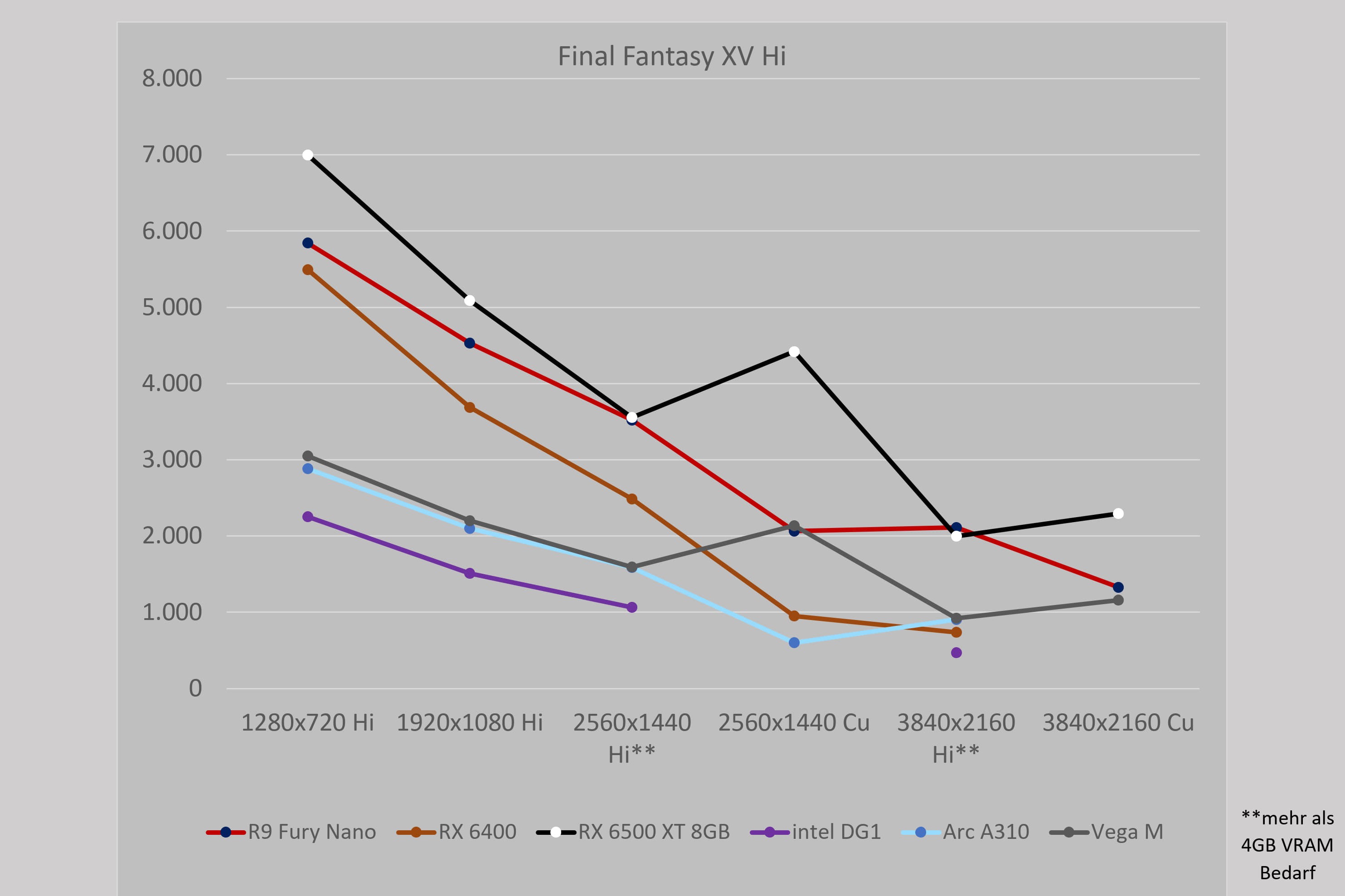

3DMark

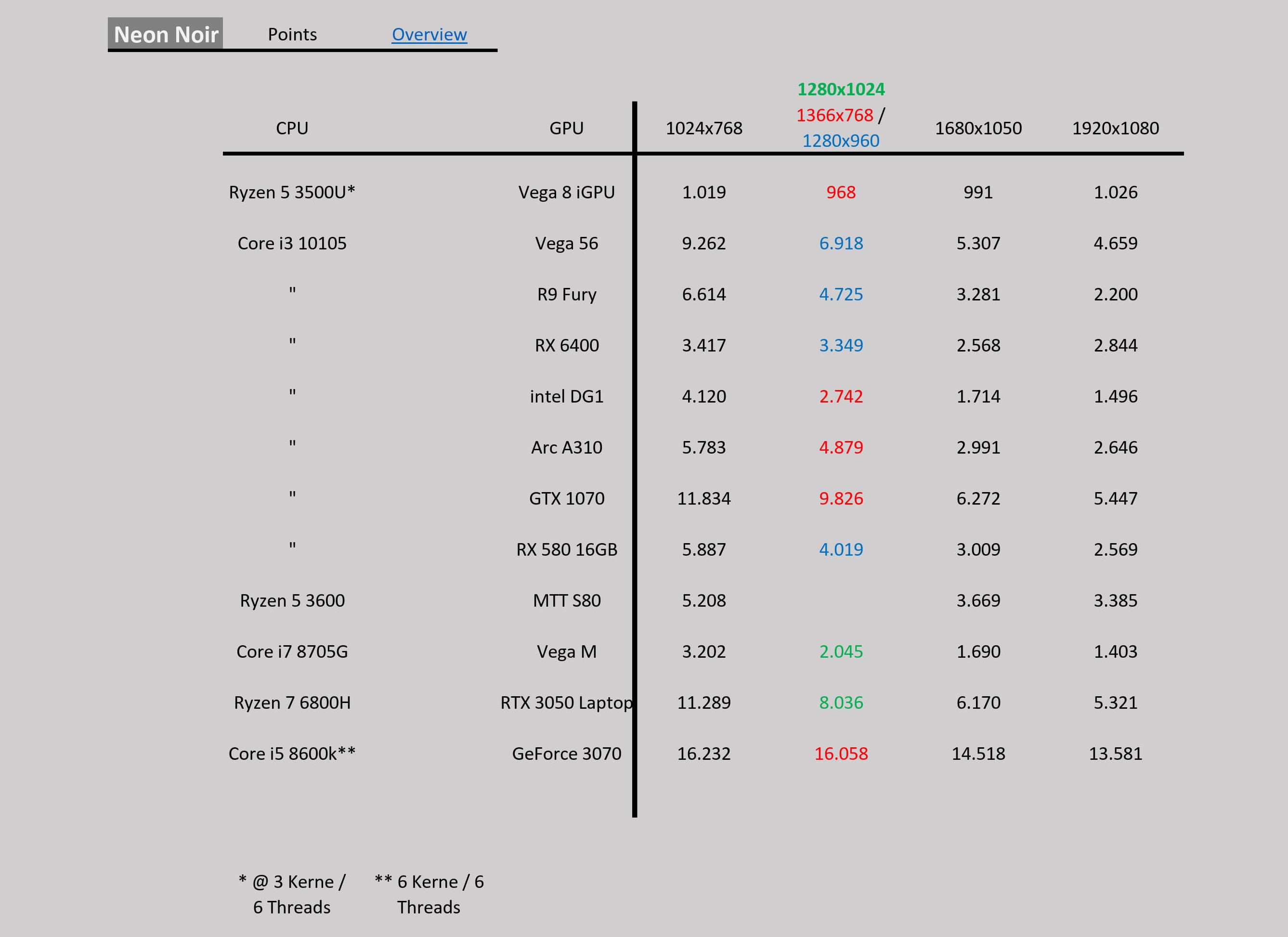

Neon Noir

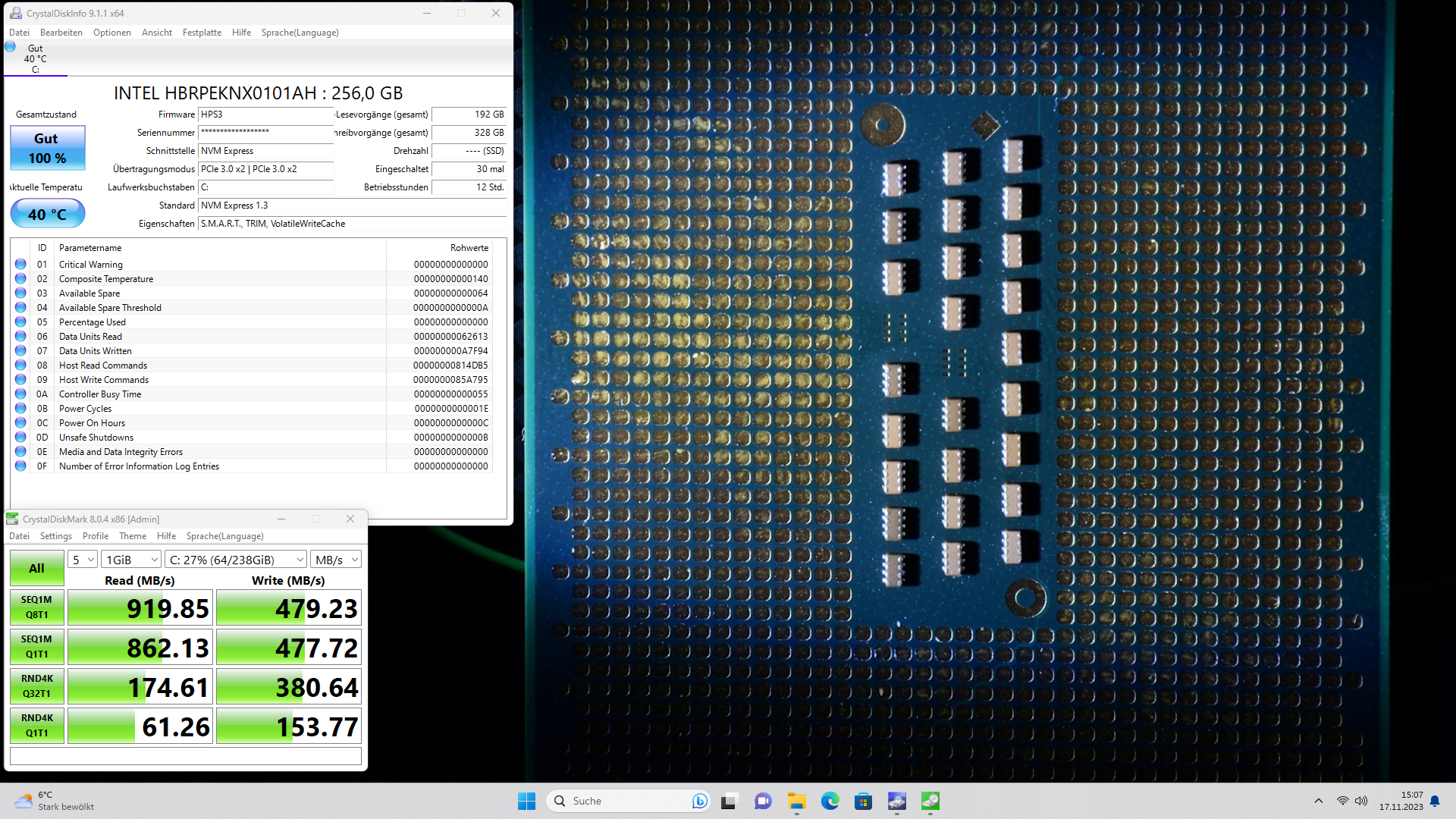

Crystal Disk Mark mit 1GB

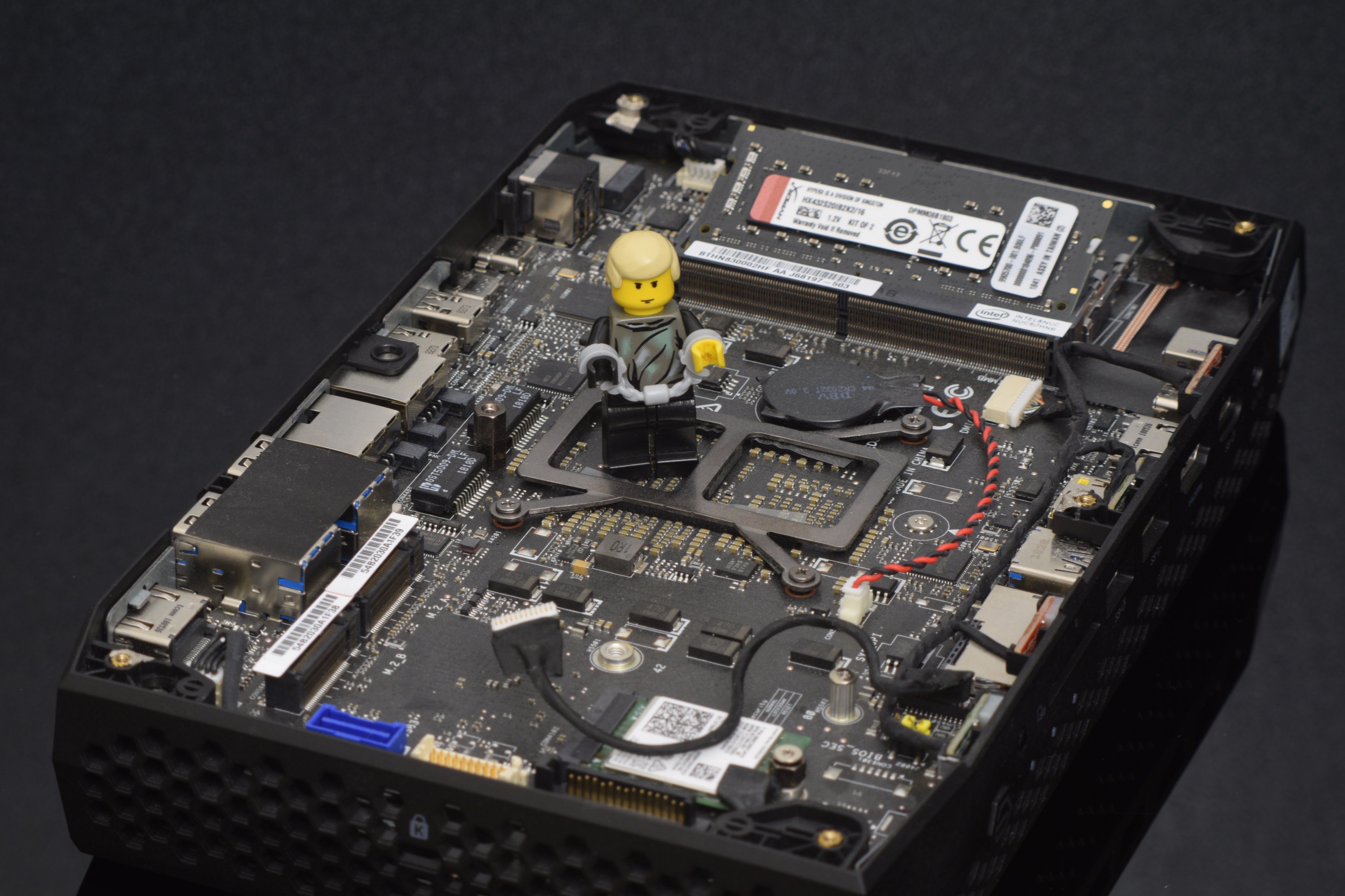

weitere Impressionen
Der Polaris 22 Chip:
Die Hybrid SSD von Intel, mit Optane und QLC:

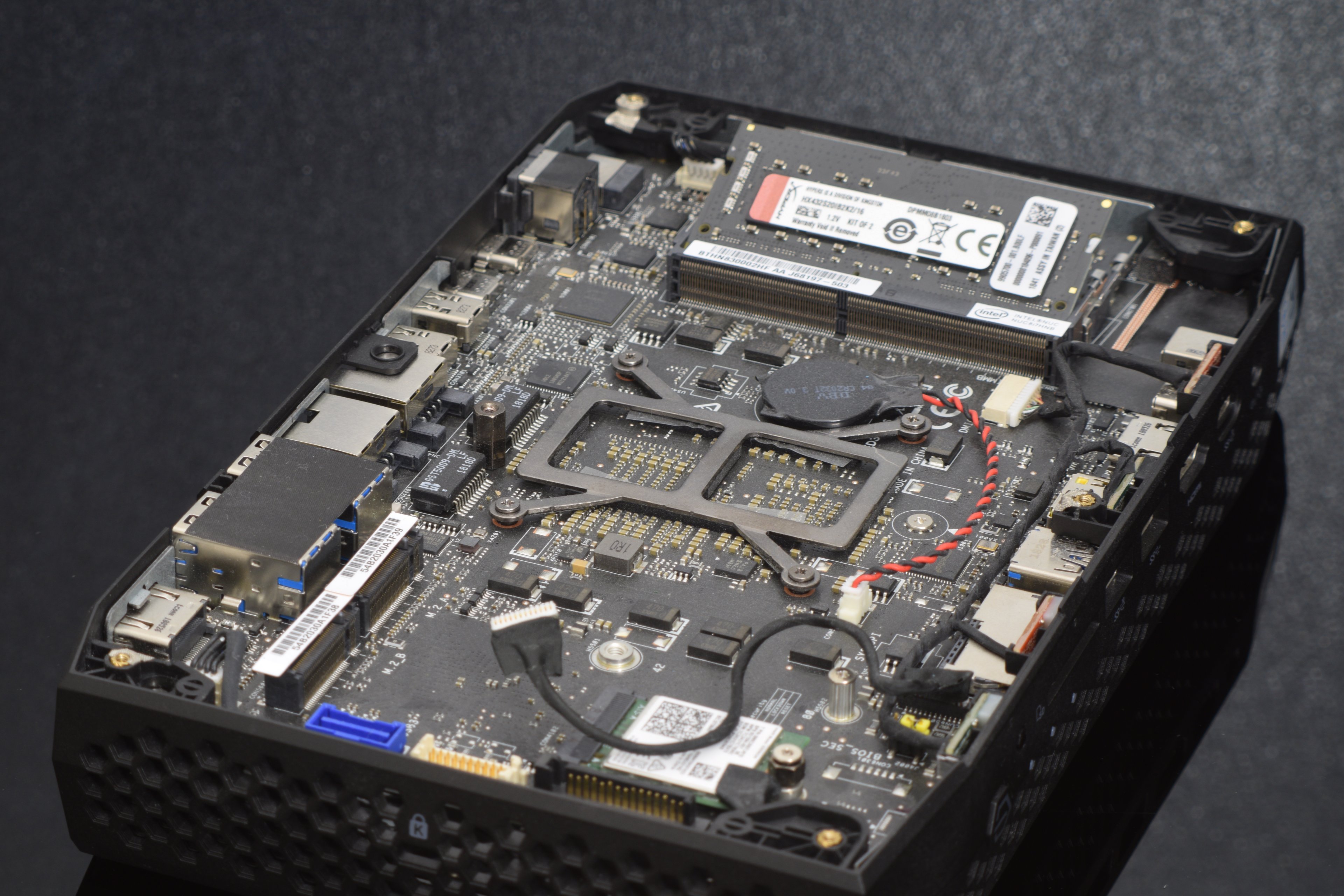

In der Draufsicht:
Vapor Chamber und die zwei Lüfter:
Gut, gegen Böse - Intel, gegen AMD:
Rückseite der Abdeckung:
