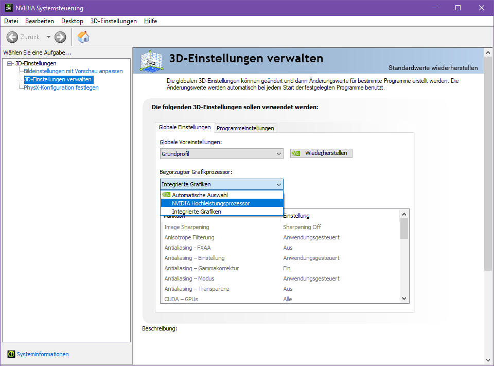

Wird die 2080 genutzt oder die iGPU vom Intel i7?
Nvidia Optimus Einstellungen prüfen!
Reaktionen: Fritzzz

Ja, Optimus war nicht aktiv, sondern die nVidia 2080.
