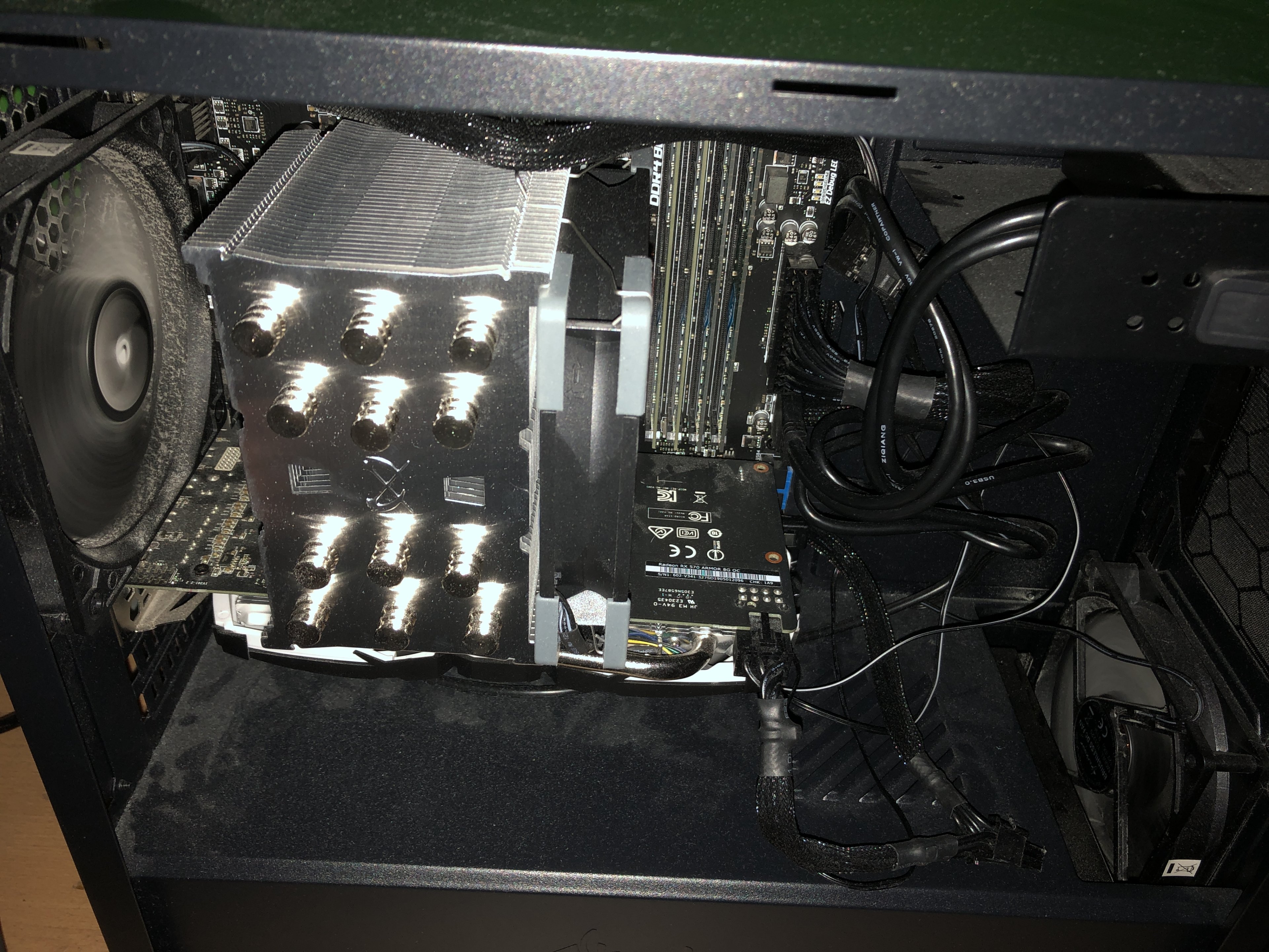

Dann könnte man überlegen: macht es Sinn, mit oder auch ohne finanziellen Aufwand, den Luftzug im Gehäuse zu verbessern (hier müsste man noch mehr in's Detail gehen bzw. ein paar Fotos vom Inneren des Gehäuses - Front - Ober- Rückseite etc. erhalten).
Ich nutze das Sharkoon V1000 Case und habe die Standard 2 Lüfter. Hinten einer Raus und vorne einer, der die Luft reinzieht, aber damit eher die Festplatten und das Netzteil kühlt. dazu hat er auf dem Sidepanel auch noch ein paar Löcher. Mein Kabelmanagment ist nicht so schlecht, dass es den Airflow zu stark beeinflusst, denke ich.

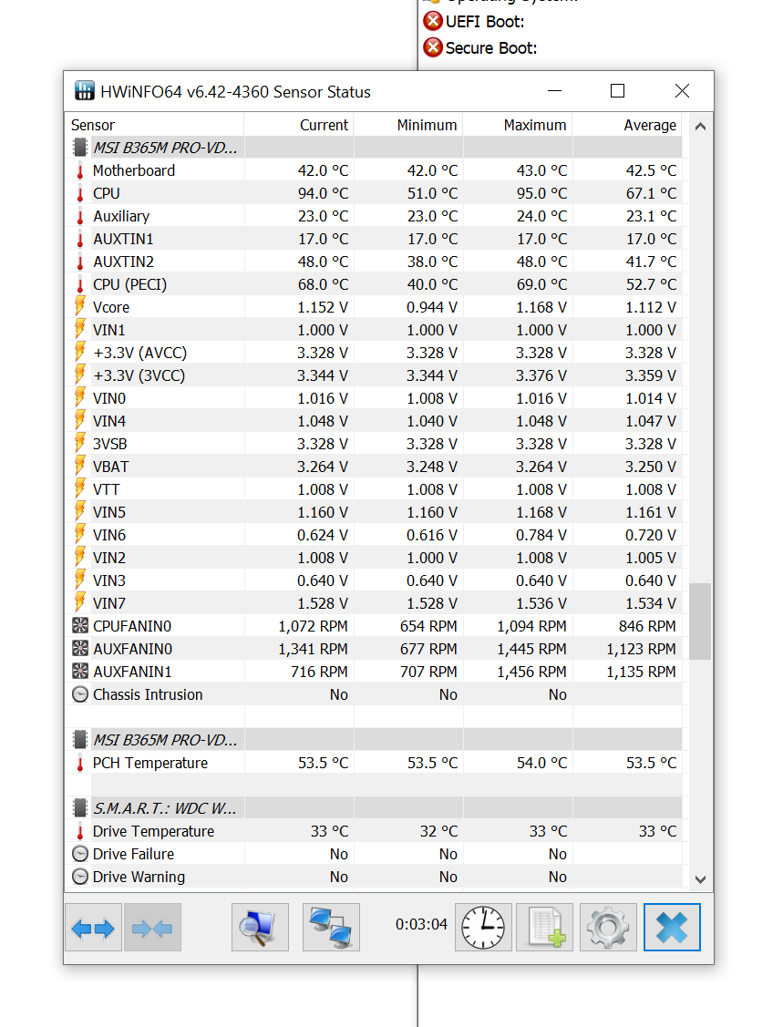

@Bugsia
Danke für das Bild. Hier die Erklärung zum Sensor "CPU"
-CPU (onboard sensor): This is either a temperature measured by a dedicated sensor on mainboard located inside the CPU socket (the external CPU temperature) or temperature obtained from internal CPU thermal sensor (i.e. DTS = Digital Thermal Sensor).
Quelle: https://www.hwinfo.com/forum/threads/cpu-temp-sensors-explanation.5597/
Ich denke mal, dass der Programmierer selbst schon weiß, was er da schreibt :)

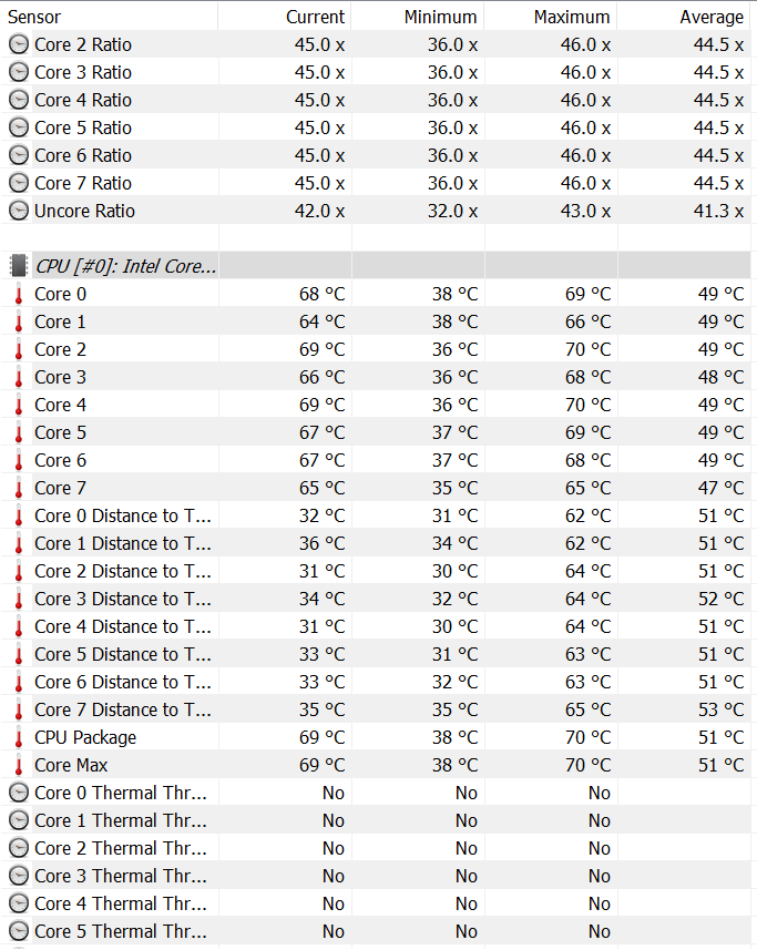

Wie sehen denn die Temperaturen der einzelnen Cores und des Packages aus?
EDIT: Die müssten recht weit oben aufgelistet sein.
PS: Ein Click unten auf die Uhr resettet übrigens die Min- Max- und Avg-Werte (startet das Auslesen praktisch von vorn).
Ich habe da eher an meine Eigene unwissenheit bei Pc-Kürzel geglaubt. Die Programmiere wissen, was sie da machen.
Reaktionen: Flare
Sind das schon die Temperaturen während der Auslastung?
Ja. Das waren die maximal Temperaturen. Er ist für ca. 3s auf den Temperaturen und dann taktet er runter

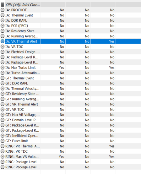

Schau mal, ob IRGENDWO etwas von "Thermal Throtteling" steht. Im letzten Bild sieht man es ja schon zu den Cores - evtl. hat das Board noch weitere Sensoren diesbezüglich. Wenn du natürlich schwarz auf weiß von einem Sensor gesagt bekommen könntest "throttelt, weil xyz", wäre das auch schon etwas wert.
Hier ist das einzige, wo etwas mit ja beantworte wurde, aber nichts mit Thermal Throttling
Reaktionen: DJMadMax und Flare

"VR Thermal Alert" ist hier eindeutig.
VR = Voltage Regulator = Spannungswandler.
Somit bewahrheitet sich die Vermutung, die einige schon sehr früh geäußert hatten.
