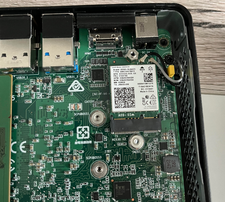

bei mir ist folgender NUC im Einsatz: https://www.computerbase.de/preisve...7pjyhn-june-canyon-boxnuc7pjyhn-a2567349.html
Dieser hat ein Intel 9462 verbaut. Das habe ich gerade auch nochmals kontrolliert (aufgeschraubt und nachgeschaut). Bluetooth & Wlan ist im BIOS aktiv.

Habt ihr eine Idee? Dadurch das die Hardware nirgends auftaucht, ist entweder die Karte defekt oder es muss noch irgendwo irgendwas aktiviert werden.
Lies dich mal in CNVi ein. Ich habe ein CNVio2 unter Linux auch nicht zum laufen bekommen. Die Bluetooth Treiber sind im Firmware-Paket enthalten, ob Wifi Treiber im Kernel dabei sind weiß ich nicht. Vielleicht müssen die Treiber wegen CNVi separat eingebunden werden(Intel).
Internes WLAN ist nicht via USB eingebunden, sondern via PCIe.

WLAN ist tatsächlich nicht zu sehen, evtl. eine Eigenart von Ubuntu Server (?)
Da bin ich raus, weil das habe ich hier nicht laufen.
