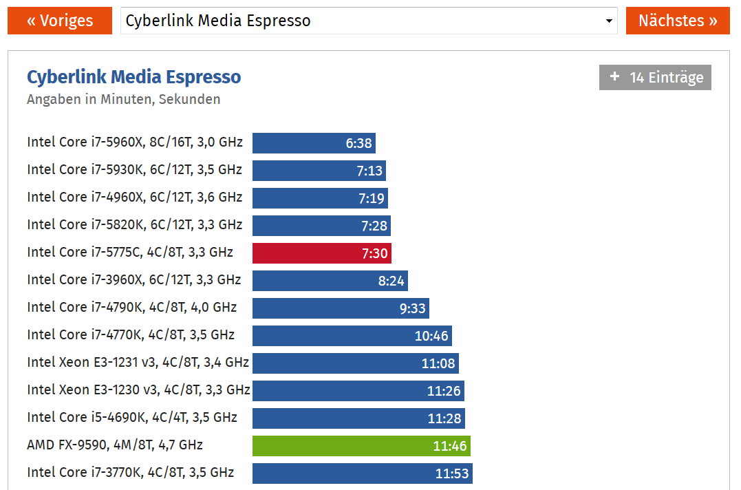

Für alle Video-Interessierten, hier ein Bild von der überragenden GPU / iGPU-Leistung i7-5775+IrisPro6200:

Quicksync, CUDA und auch AMDs VCE liefern bei gleicher Datenrate sichtbar schlechtere Qualität als per CPU konvertierte Videos. (sogar schon "faster" sowohl bei h254 als auch h265 sieht deutlich besser aus)
Also lieber ein i7-6700k als eine gtx1080, wenn dir die Qualität wichtig ist. Ansonsten ist derzeit die 1080 die Karte, die am schnellsten konvertiert und in h265 auch eine brauchbare Qualität liefert.
Da lohnt sich der genaue Blick: Meine 1080i + p/ 24+50 Mbit/s. Projekte beinhalten 2-4-fache Skalierungen (Vergrösserungen) und Slow-Motion (Sport). Ich sehe keinen Vorteil bei einer reinen CPU-Produktion. Allerdings gilt das nur für den Vergleich mit Intels iGPU-Technik. Nvidia, auch AMD "versauen" die Qualität, das ist meine Erfahrung bei Verwendung von Cyberlink Power Director. :)
Meine Empfehlung für Videoarbeiten: Intel!
Besser gehts doch gar nicht: 100% CPU und 80-100% iGPU-Leistung, da kannst du die ca. 20% diskrete Grafka vergessen!.:D
