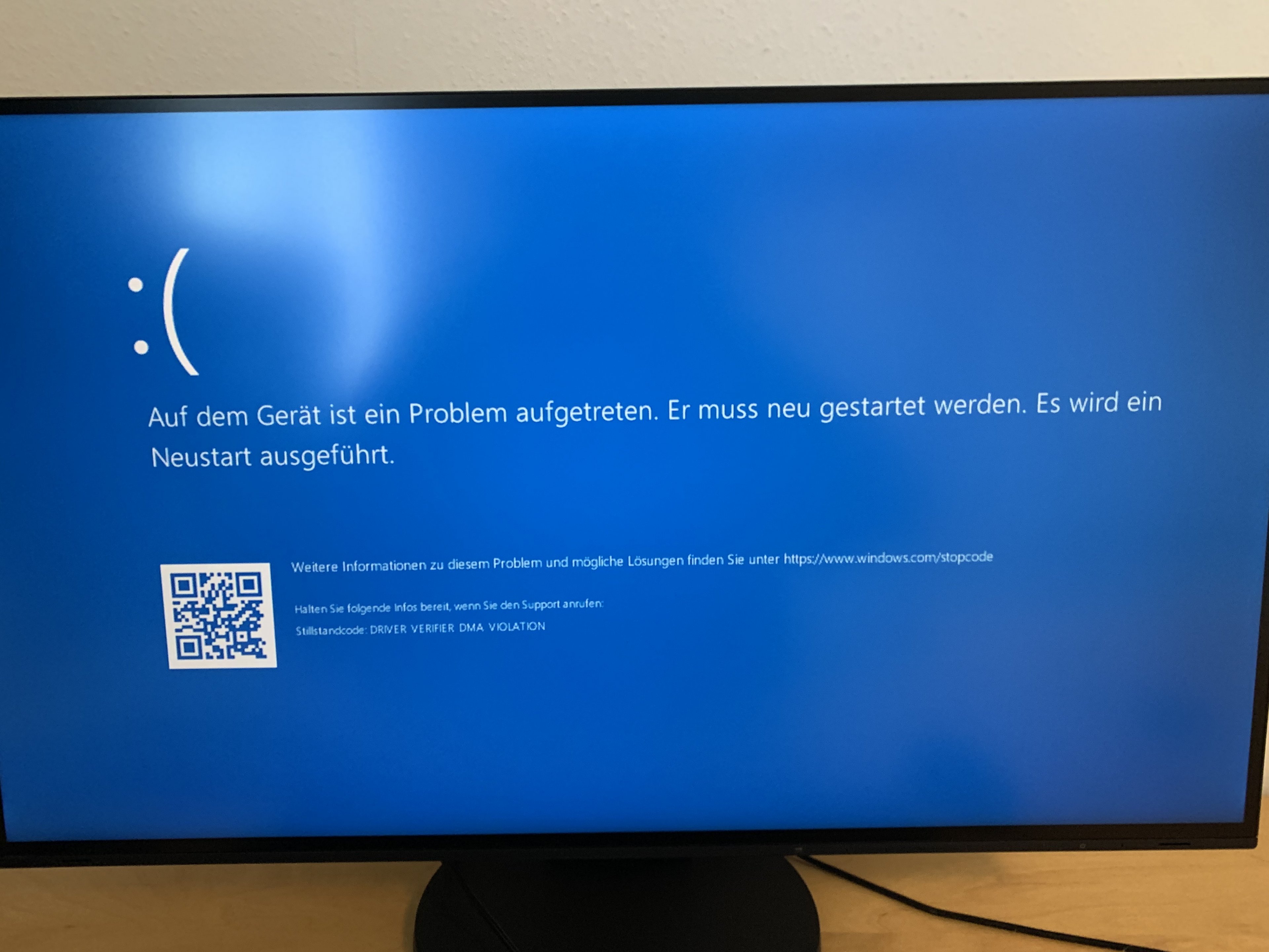

ich habe vorhin alle Updates inkl. Bios für den Intel NUC NUC8i5BEK2 installiert und nachdem Neustart komme ich nicht
mehr ins Windows rein, ich komme bis zum Laden des Windows Logo ins Bluescreen und bekomme den Fehlermeldung: Driver Verifier Dma Violation. Das Gerät macht danach einen neustart und versucht in den Reparaturmodus kommen, es lädt paar Sekunden und bleibt hängen. Leider habe ich vor kurzem die Widerherstellungsdatei mit Tuneup gelöscht damit ich Speicherplatz frei bekomme was ich bereue.
Alle Treiber habe ich von der Homepage gedownloadet:
https://downloadcenter.intel.com/de/product/126147/Intel-NUC-Kit-NUC8i5BEK
Dieses Biostreiber habe ich installiert als die Fehlermeldung kam:
BIOS Update [becfl 357.86 a]
Version: 0085 (News) Datum: 07.10.2020
Danach habe ich versucht einen älteren Treiber zu installieren, was auch nichts gebracht hat.
Version: 0083 (Zuvor veröffentlicht) Datum: 30.07.2020
Was kann ich nun tun? Ich schreibe zurzeit über den Rechner von meiner Freundin, wie kann ich das Problem lösen.
Mein Rechner ist mir wichtig weil da wichtige MS Outlook E-Mails gespeichert sind.

mennyy schrieb:
ja, habe mehrmals die BIOS Treiber neu installiert und sogar die Methode mit dem Jumper raus und rein verwendet.
gibt es eine Win10 Reparatur ISO zum Downloaden?
Würde es dann in einem USB Stick versuchen.
Silver Server schrieb:
Funktioniert der Abgesicherte Modus?
Leider nicht :(:(
Ich komme auch nicht in den Reparaturmoduns rein, das System versucht es nachdem Bluescreen, aber es hängt.
Ich habe einen Tipp bekommen von einem PC Techniker, ich solle doch den Monitor statt USB-C per HDMI am Rechner anschließen, jetzt funktionier alles wie vorher, super :p:cheerlead: ich freue mich. Ich habe den morgigen Weg zum PC-Fachmann und Geld gespart.
Der mir den Tipp gegeben hatte, meinte es gibt ein fehlerhaftes Update von Intel, eine Windows Neuinstallation mit aktuellem Treibern sollte das Problem lösen.
Abgesehen davon muss man na klar auch nach einen Bios Update die Bios Einstellungen wieder kontrollieren und eventuell anpassen.
Wenn man Windows im Uefi Modus installiert hat, müssen die Bios Einstellungen ja auch wieder dafür sein, sonst startet Windows auch nicht mehr.
Umgekehrt genau so.
