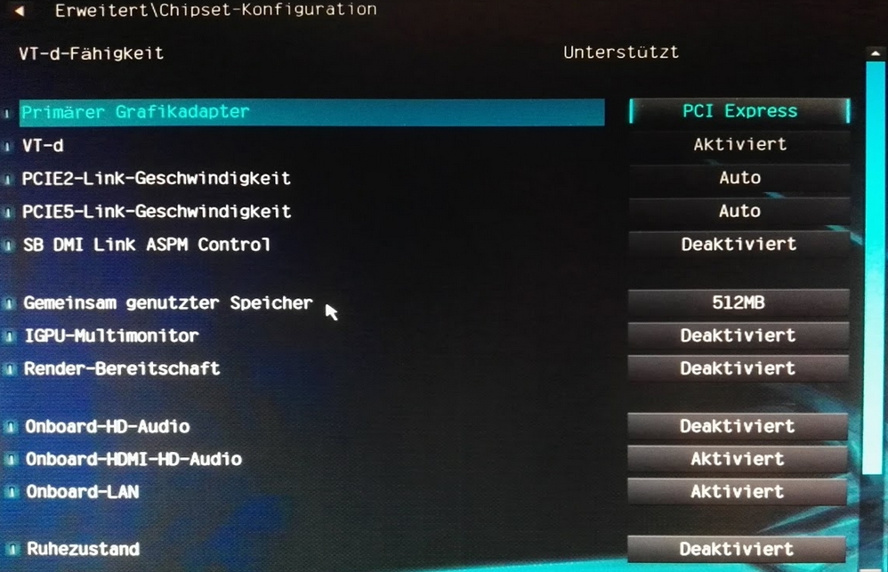

die onboard Grafik wird immer deaktiviert sobald ne Grafikkarte drin steckt.
bie einigen Boards lässt sie sich aber zusätzlich zur Grafikkarte wieder im UEFI aktivieren, nennt sich da meist Multimonitoring oder onboard GPU on
Bei mir z.b. muss ich im UEFI Bios der OnBoardGrafikkarte Speicher zu weisen.
Weise ich den nicht zu ist die OnBoardGrafik deaktiviert.
Bei Meinem Mainboard Bios ist das die Option : Gemeinsam genutzter Speicher:
