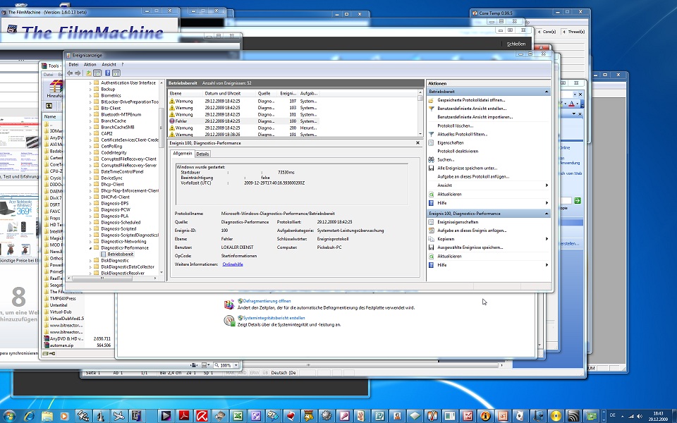

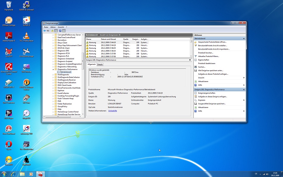

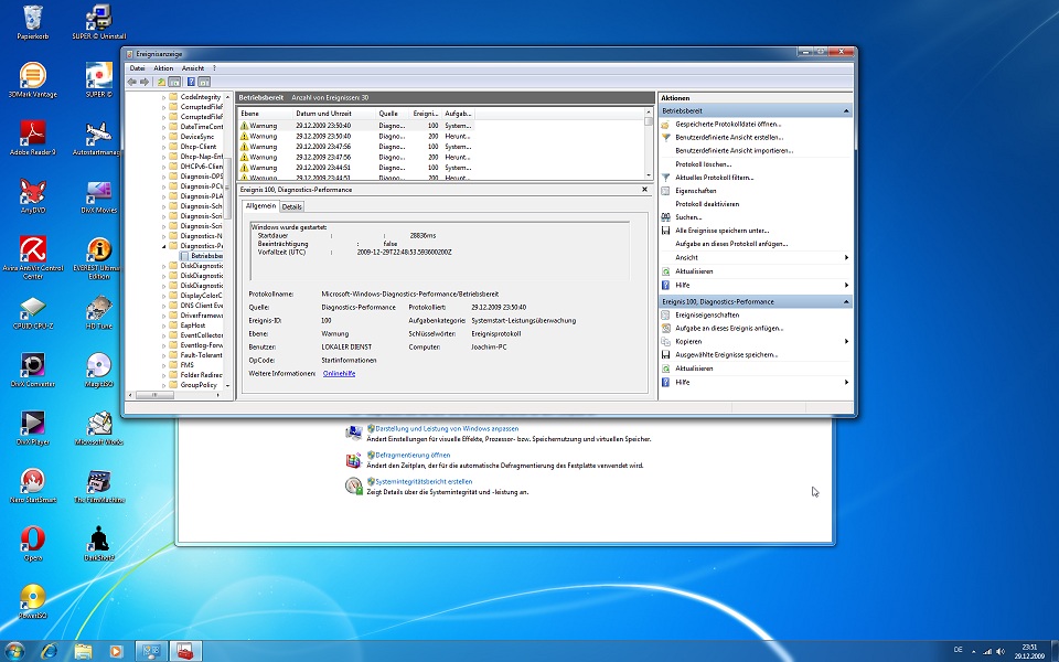

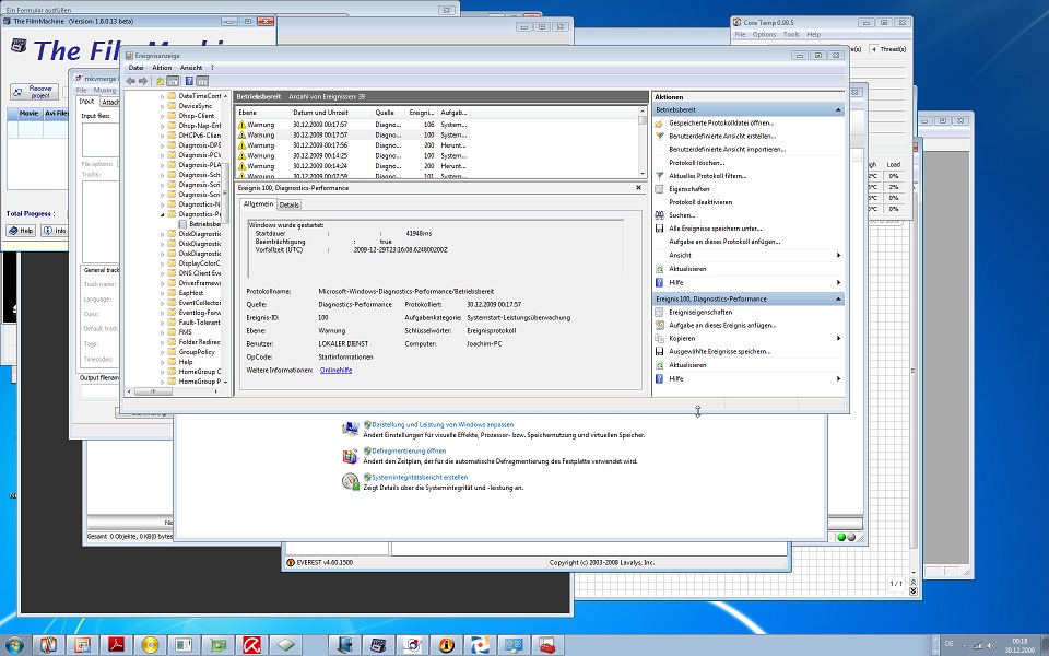

Anbei habe ich 4 Screenshots gemacht die jeweils die Startzeiten der beiden Systemen widerspiegeln.
Die Raptor ist mit knapp 38 Sek. schon recht flott aber die SSD schafft es in 28 Sek.
Bei den Autostarts wird das System komplett hochgefahren und gleich die knapp 50 Programme gestartet.
Dabei schneidet die Raptor mit immerhin durchzugstarken 73 Sek. sehr gut ab. Die SSD ist aber schon in 42 Sek. fertig.
Das ist definitiv die große Stärke der Intel und macht sich so auch generell bemerkbar.
Aber auch die VelociRaptor ist keine schlechte Platte und kann sich ebenfalls sehr gut sehen lassen.
Bedenkt man das sie 300 GB Kapazität besitzt so wirkt die Intel doch mit ihren 80 GB etwas unterentwickelt aber als Systemplatte noch gut ausreichend.
Ich wollte hier diesen Vergleich aufzeigen damit diese Fake-Videos im Internet nicht all zu große Bedeutung bekommen.

Wenn die VelociRaptor wirklich solange benötigt, wie erklärt man sich dann die Autostarts die ja nur funktionieren können wenn Windows soweit ist ?
Fakt ist aber das selbst bei der Raptor die Autostart gleich loslegen und ca. 35 Sek. benötigen.
Die Intel benötigt knapp 14 Sek. Das ist schon ein deutlicher Unterschied oder ?
