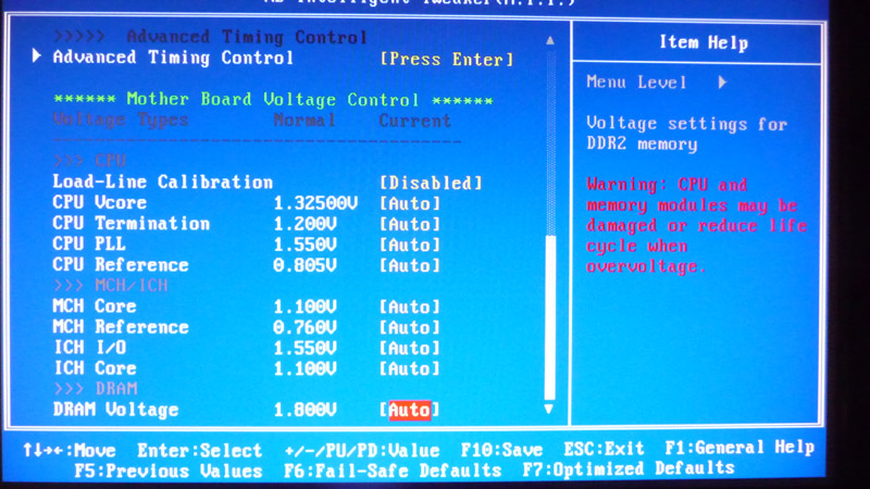

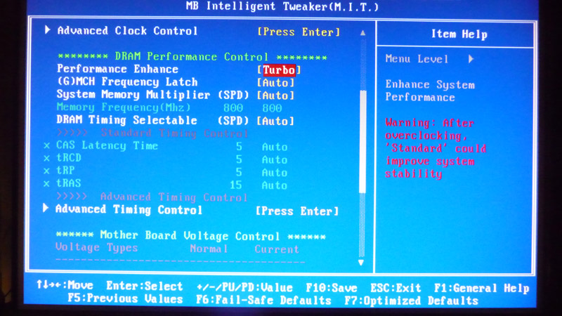

morgen (naja eigentlich heute:D) geht's los! Ich werde meinen Q6700 übertakten. Mein Ziel ist es, dass er stabil und kühl 24/7 laufen kann. Als Lüfter benutze ich den hier:
Be Quiet Dark Rock Pro CPU-Kühler
Ich hoffe der passt in mein Gehäuse... Zurück zum Thema: Ich bin hier um mich zu vergewissern was ich tuhe. Ich bin mir momentan noch nicht sicher, ob ich den VCore erhöhen werde und das mit den Ram Timings blick ich sowieso noch nicht ganz. Im übrigen bin ich mir bei meinem Bios unsicher, weshalb ich einfach das ganze Bios in Bildern angehängt habe:D Mein Mainboard ist von Gigabyte, es gibt also für den Ram keinen Teiler, sondern einen Multiplikator (Soweit ich das verstanden habe:D).
p1020361-jpg.266795
p1020362-jpg.266796
p1020363-jpg.266797

******DRAM Performance Control*******
7. Performance Enhance = Hat wohl iwas mim Speicher zu tun - Werd's so lassen
8. (G)MCH Frequency Latch = Großes ? - Könnte vll. wichtig sein:D
9. System Memory Multiplier = Der Ram Multi(Teiler)
10. DRAM Timing Selectable = Damit kann ich wohl die Timings ändern:D
11. Advanced Timing Control = Großes ? - Die Optionen hab' ich leider vergessen
******Mother Board Voltage Control*******
12. Load Line Calibration = Damit kann ich wohl den VDrop verringern - Trotzdem ein ?
13. CPU VCore = Erklärt sich von selbst:D
14. Von den Restlichen Spannungen hab ich nie gehört
15. DRAM Volate = Ram Spannung - werd ich glaub ich auf 1.8V lassen

So nun zu meinen Fragen:D Einmal natürlich die Begriffe, die ich oben schon aufgezählt habe und zum anderen würde ich gerne wissen, wie und wann ich meine Ram Timings anpassen würde (Den Ram möchte ich ja eigentlich so lassen, wie er immer ist). Im übrigen bin ich dankbar für Kritik und Verbesserung! :)

Wie sieht das mit den Ram Timings aus? Kann ich die so lassen,wie sie sind?

Ich versuch gerade die 3,2Ghz stabil zu kriegen, aber ich kriege es nicht hin-.- Prime95 haut direkt am Anfang beim 4. Kern n Fehler raus... So siehts momentan aus:
FSB: 400
Multi: 8
VCore: 1,35V
DDR2: 800Mhz
DDR2 Spannung: 1,8V
Ram Timings: 5 5 5 15
Load-Line Calibration: Aus
(G)MCH Frequency Latch: 400Mhz
PCI-Express: 100Mhz
Alles andere hab ich auf Original belassen. Was soll ich jetzt machen? Die Temps sind unter Last bei 52°C :)

Also bei CPU-Z steht unter normaler Taktung eine Spannung von 1,248V. Im Bios steht 1,325V Das wird dann wohl der VDrop sein. Bei der Spannungserhöhung des Rams wird mir ein bischen mulmig, aber vll. bringt das ja was:D ma schaun...
Update: Hab die Spannung des Rams nun auf 1,9V erhöht und dieses mal krieg ich leider einen Fehler im 3. Kern. Als Testmodus hab ich "Small FFT's" ausgewählt. Vll. ist ja die NB-Spannung zu niedrig?
Update 2: Hab die Spannung jetzt Testweise auf 1,375V. Mal schaun, ob der Fehler immernoch auftritt...
Update 3: Yeees! Mit 1,375V krieg ich keine Fehler mehr:D Dann gehts jetzt wohl darum die niedrigste Spannung rauszukrigen, die vernünftig läuft :) Wahrscheinlich wird das irgendwo um 1,362 liegen... Übertakten ist wirklich keine Wissenschaft:D
