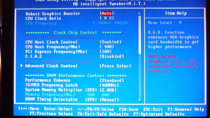

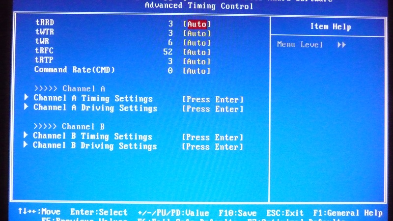

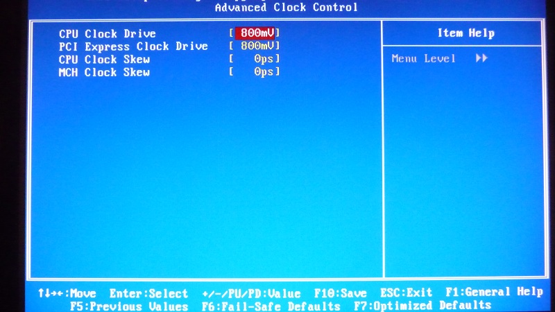

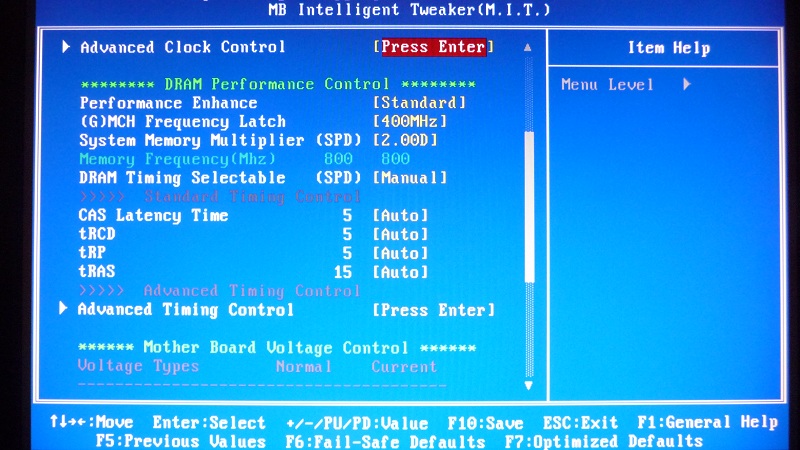

Ok hier die Bilder - Jetzt dürft ihr das meckern anfangen xDD

Das ist momentan die Config mit der es Prime-Stable ist:D

Sieht ok aus, nur die Spannungen auf dem zweiten Bild kann ich nicht beurteilen!
