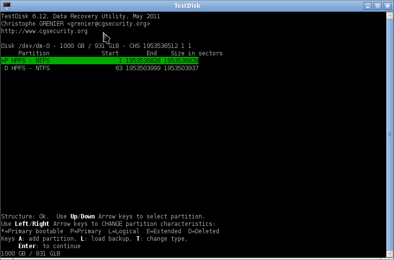

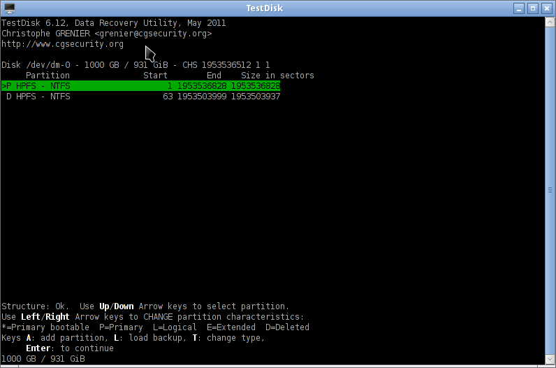

Dass die von TestDisk gefundenen Partitionen falsch sind, sollte ja klar sein - wäre TestDisk in der Lage, die Partitionen zu finden, so wäre TrueCrypt mehr als sinnlos. Der nächste Schritt ist jetzt leider nicht ganz so einfach, du musst eine Partition über die komplette HDD erstellen. Dies sollte du am besten nicht mit der Windows Datenträgerverwaltung machen, sondern mit TestDisk:
Starte zunächst testdisk-6.12 und wähle [Create], wähle die entsprechende HDD aus und drücke Enter. Dann wählst du [Intel], [Analyse], [Quick Search] (diesen abbrechen, falls er länger dauert) und drückst anschließend die A-Taste. Es kommt ein Auswahlbildschirm, bei welchem du zwei mal [Cylinder] [Head] [Sector] und einmal [Type] angeben musst. Dort fügst du die folgenden Werte ein
[Cylinder] 0
[Head] 1
[Sector] 1
[Cylinder] Maximum
[Head] Maximum
[Sector] Maximum
[Type] 07 NTFS oder 12 Compaq Diagnostics
[Done]
Anschießend machst du am besten einen Screenshot bevor du die Partition auf die HDD schreibst.
Fertig
Sicher, dass du Intel und nicht EFI/GPT gewählt hast? Die Sektorangaben sehen mehr nach GPT als MBR aus.
Ich habe "Create"
Disk /dev/dm-0 1000GB / 931 GiB
Intel
Analyse
Quick Search
STOP
A
Cylinder = 0
Head = 1
Sector = 1
Cylinder = 1953536511
Head = 255
Sector = 63
Type = 07
