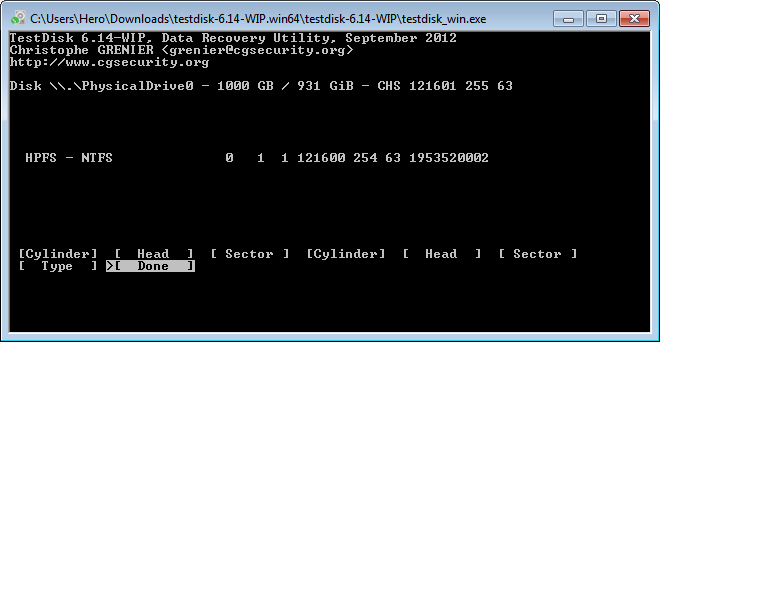

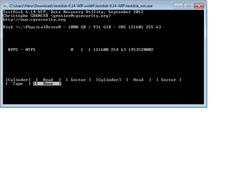

Hab das ganze mal in Windows mit TestDisk gemacht ... gefaellt dir das so besser ?

Starte TestDisk noch einmal neu, und wähl vor [Analyse] den Punkt [Geometrie] und stell dort die Sectors auf 63 und Heads auf 255 und versuch anschießend erneut die Partition anzulegen - irgendwie scheint deine Festplattengeometrie hier nicht zu passen.

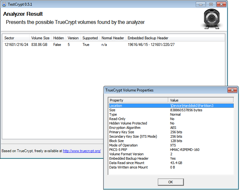

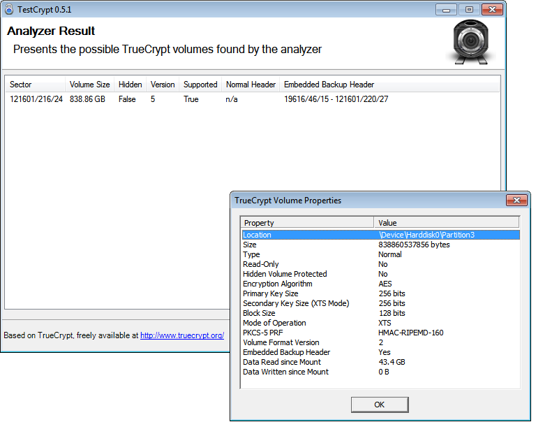

Kannst du jetzt auch auf die Systempartition zugreifen, oder wurde diese nur eingebunden? Wenn der Zugriff klappt, dann wäre die exakte Größe der Systempartition in Bytes (bekommst du in TrueCrypt bei den Eigenschaften des Volumes) interessant.
Nein ich bekomme scheinbar nur das alte D: gemounet aber dateisystem ist RAW ...
Size ist 838860537856 Bytes mit der systempartition bekomme ich nur fehler :-(

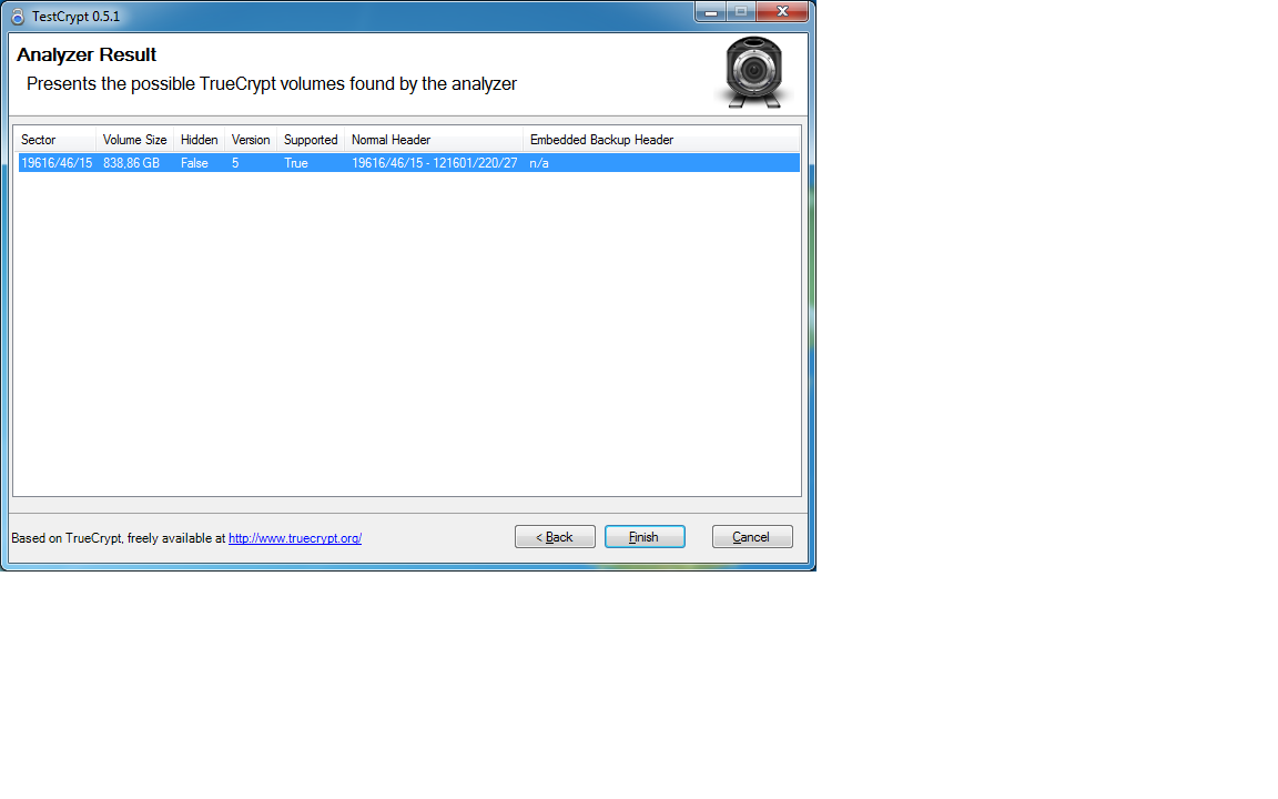

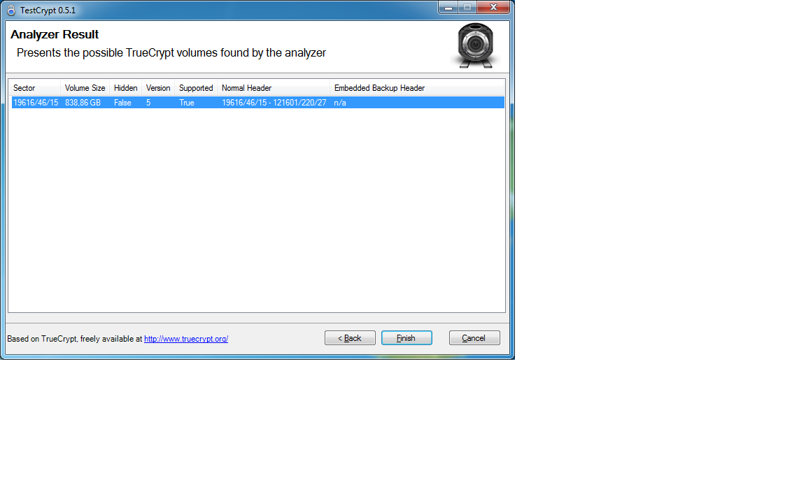

So ?
Ja Geil .... mit TestCrypt kann ich es mounten und alle Daten des alten D: sind da.
