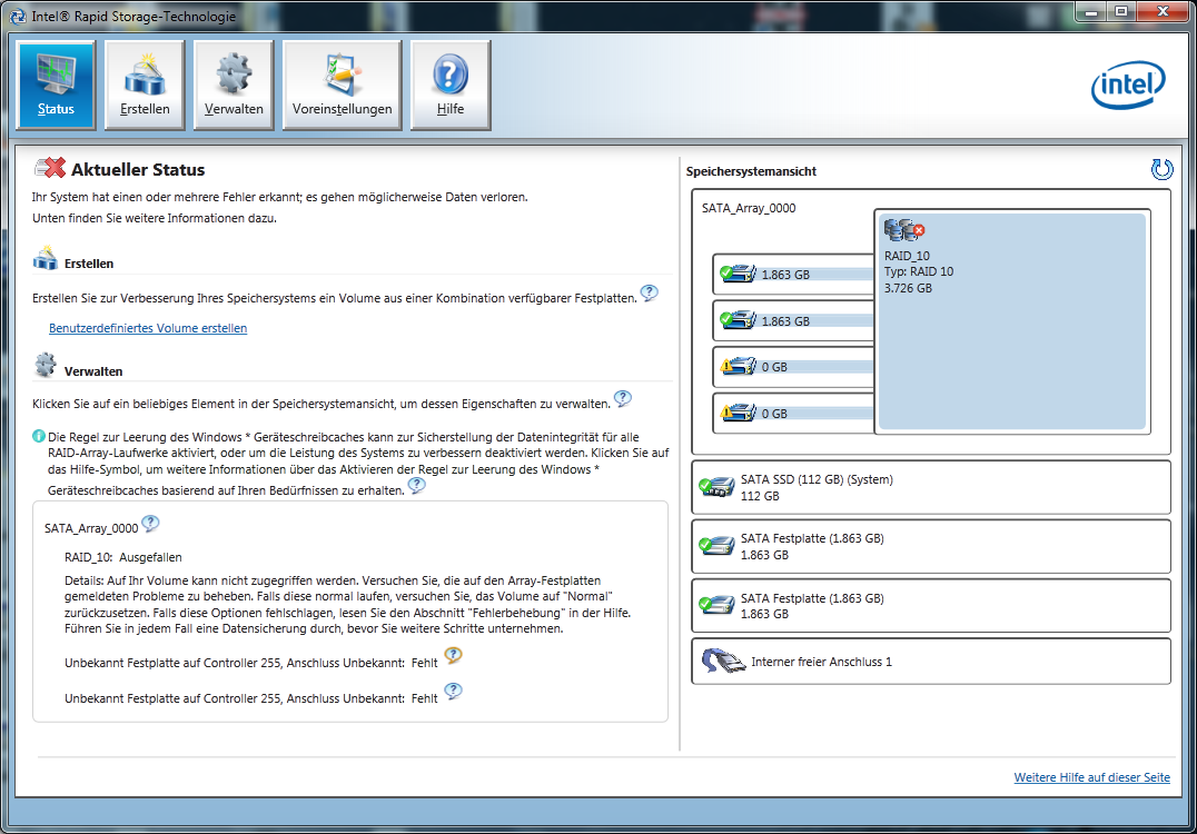

Hallo Allerseits,
ich hoffe Ihr könnt mir helfen.
Nachdem mein Rechner (ASUS P5Q-E) aufgrund welchen Umstandes auch immer mit BIOS Default-Settings ins Windows 7 (64bit) gebootet hat, ist das RAID 10 nun im Status "Ausgefallen"
2 Disk's werden noch als Member erkannt, die 2 anderen leider nicht mehr.
Die Einstellungen im BIOS habe ich wieder auf RAID umgestellt, aber das Problem bleibt weiterhin
Da ich keine Datensicherung mehr habe (das ist eine andere Geschichte und ich schäme mich das ich so blöd war:mad:) würde ich äußerst ungern den letzten Weg gehen und das RAID neu aufsetzen.
Was kann ich tun?
Welche Möglichkeiten habe ich zumindest einen Teil der Daten evtl zu retten?
Bin echt am Ende mit meinen Nerven und bin für jeden Tipp dankbar
viele Grüße
richi

Ich habe keine Ahnung von diesem RST-RAID, auch verstehe ich das RAID10 nicht in Verbindung mit der Darstellung. Sieht eher danach aus, als ob alles RAID0-Stripes sind.

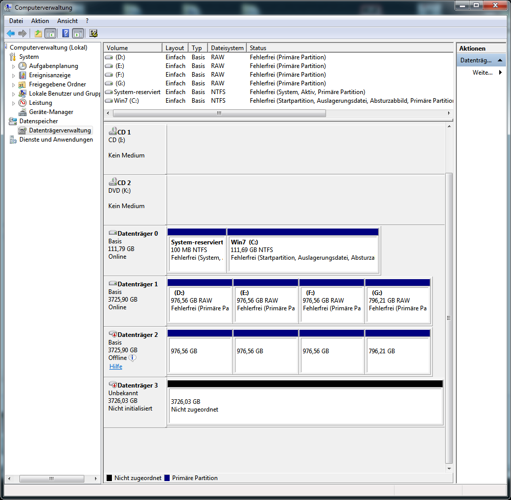

In der Datenträgerverwaltung zeigt es eine HDD als offline an, warum auch immer. Man kann vorne mit der rechten Maustaste diese wieder online stellen. Nach einem Reboot sollte die aber ohnehin online sein. Womöglich hat der intel-RST-Controller ein Problem mit der einen Platte. Kannst ja mal versuchen, die SATA-Anschlüsse zu tauschen, manchmal ist ein SATA-Kanal defekt.
Ich würde erstmal in Panik verfallen und mit Linux (z.B. gParted, bzw. dd) ein komplettes sektorbasiertes Image auf eine neue HDD ziehen, idealerweise auch von der intakten HDD.

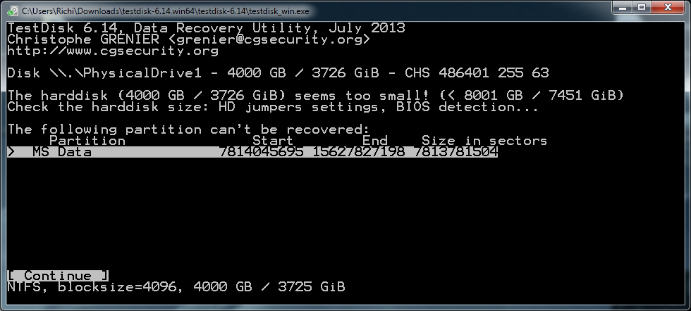

sagt aber das die HDD Size (vom RAID = 4GB) zu klein ist für die Daten (4HDD's a' 2GB) ... logisch richtig

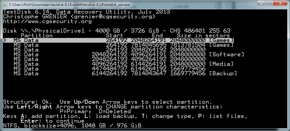

Ich hänge quasi im ersten Screenshot und wundere mich warum es mehr Einträge gibt als ich vorher Partitionen hatte.

laut Bild hat Testdisk für jede Partition mehrere Laufwerke gefunden, welche Auswahl das richtig ist, ist nicht so einfach zu sagen, bei der Partition "Games" könnte die 1. oder die 3. Auswahl sein, denn die Paritition "Software" dahinter beginnt einmal mit Cylinder 2048264192 und einmal mit Cylinder 2048264193, und die Partition "Games" bei Auswahl 1 endet ja bei Cylinder 2048264191, und bei Auswahl 3 bei Cylinder 2048264192
finde doch erst mal heraus, welche die richtige Partiton von den ersten 3 Auswahl für "Games" ist, also P drücken und Daten angucken. ansonst vllt erst mal mit einem Datenretteungsprogramm nach Daten suchen und dann retten, die für dich sehr wichtig sind

Mit der Option P (list files) finde ich nur unter den Abschnitten welche auch den Partitionsnamen haben meine entsprechenden Daten.
Unter den anderen bekomme ich den Hinweis "can't open filesystem. Filesystem seems damaged".
Damit wäre ja schon mal klar welche Partitionen die richtigen wären.
Und nun?

wenn man von ganz hinten nach vorne analysiert, also von der Partiton "Backup" aus, Backup fängt ja mit Cylinder 6144264192 an und endet mit 78144264192, dann müsste die Partition "Media" davor mit Cylinder 6144264191 enden, d.h. die Laufwerke Software, Media und Backup müsste die Auswahl sein, die da hinten die richtige Bezeichung steht, und bei Games müsste die 1. Auswahl sei
wie gesagt, erst mal trotzdem wichtige Daten sichern, danach Testdisk, wenn nur das Laufwerk Backup wichtig ist, kann man z.B. dieses Laufwerk anfangen wiederherzustellen ^^

wenn du deine Daten gesichert hast , dann kannst mit Testdisk alle deine Partitionen wiederherstellen, auf dem 1. Bild bei #6 kannst ja mit den Pfeiltasten nach unten und nach oben bewegen, d.h. damit wählst du die Partition aus, die du wiederherstellen willst, jetzt benutzst du die Pfeiltasten rechts oder links, bis du vor der Partition ein P siehst und die Auswahl wird dann grün, in deinem Fall wie Bild 1 bei #6 machst du so :
Laufwerk Games: 264192-2048264191 auswählen, dann Pfeiltasten rechts oder links, bist du davor ein P siehst, dann Pfeiltaste nach unten und wählst das Laufwerk Software aus, also vorne mit Cylinder von 2048264192-4096264192, dann wieder Pfeiltaste rechts oder links, bis du wieder ein P davor siehst , das machst du mit den Laufwerken Media und Backup genau so, wenn du alles richtig gemacht hast , dann müsstest du 4 Laufwerke sehen, bei den 4 x mal P stehen und 4 grüne Zeilen auf dem Bild
wenn du das gemacht hast, machst zur Sicherheit ein Bild und lädst hier hoch, oder wenn du selbst versuchen willst, drückst dann einfach enter, dann kommt ein neues Fenster und wählst write aus, dann Testdisk beenden, PC neustarten, wenn du alles richtig gemacht hast , dann müsste alles wieder vorhanden sein, wenn nicht, da hast du ja zur Sicherheit die Daten gesichert :-D
