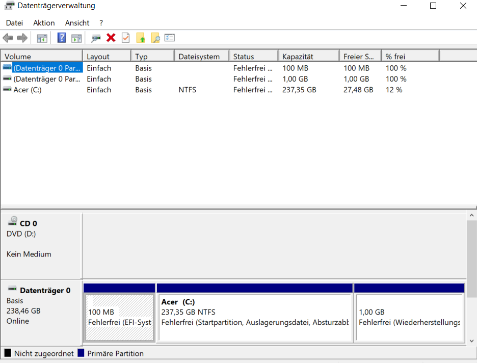

Bitte mal Screenshot von der Datenträgerverwaltung.

Screenshot ist nun im Anhang

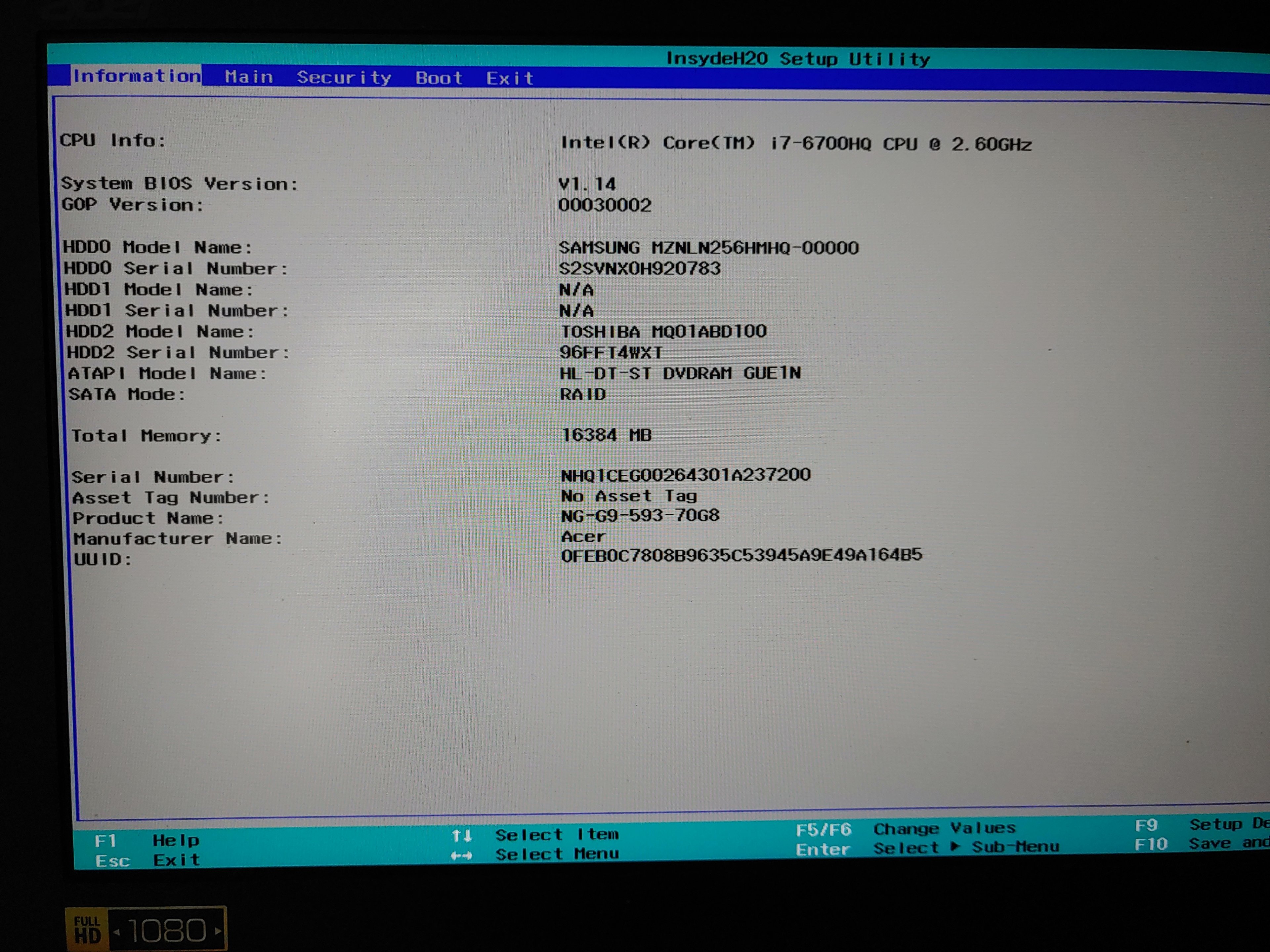

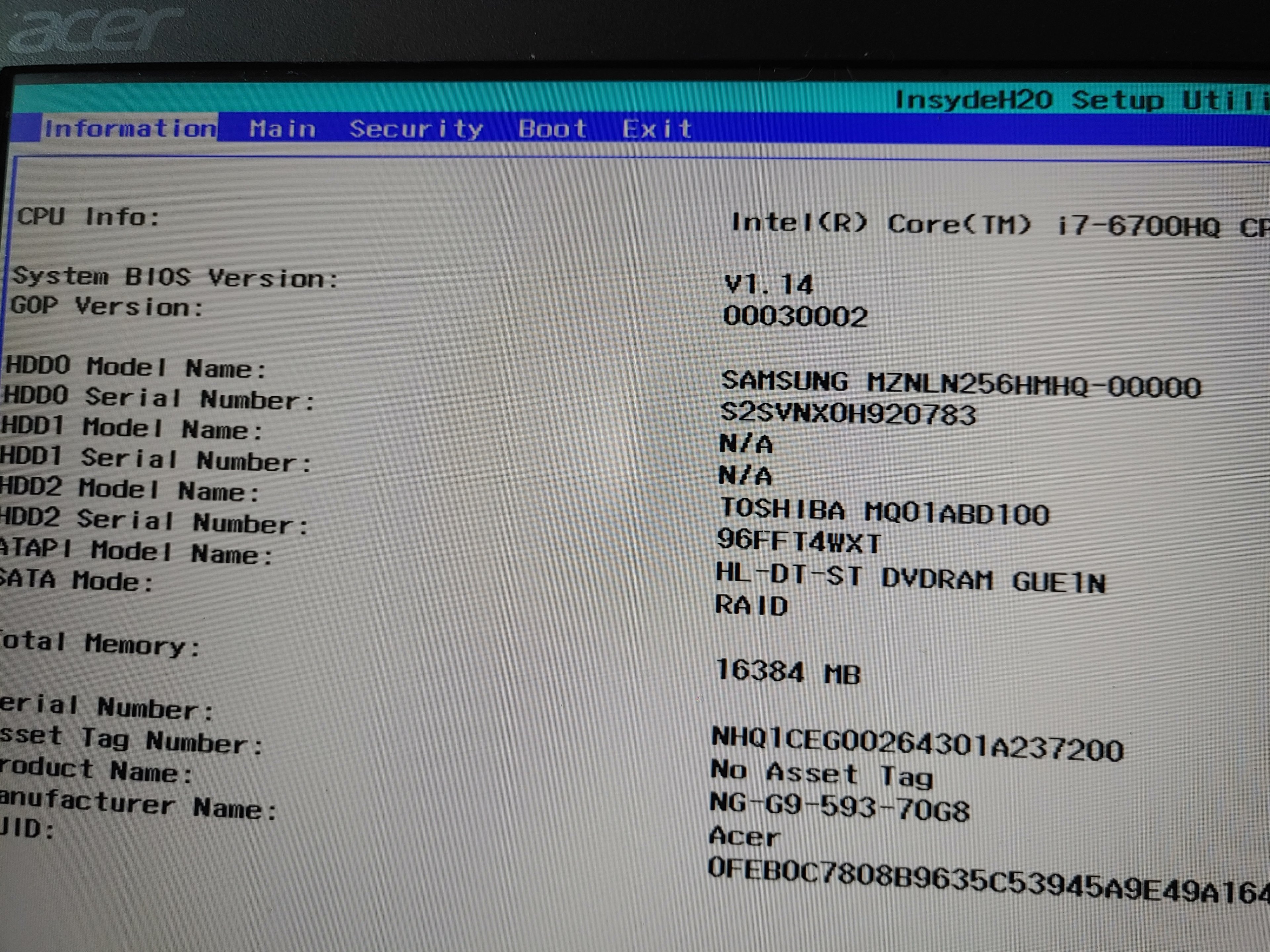

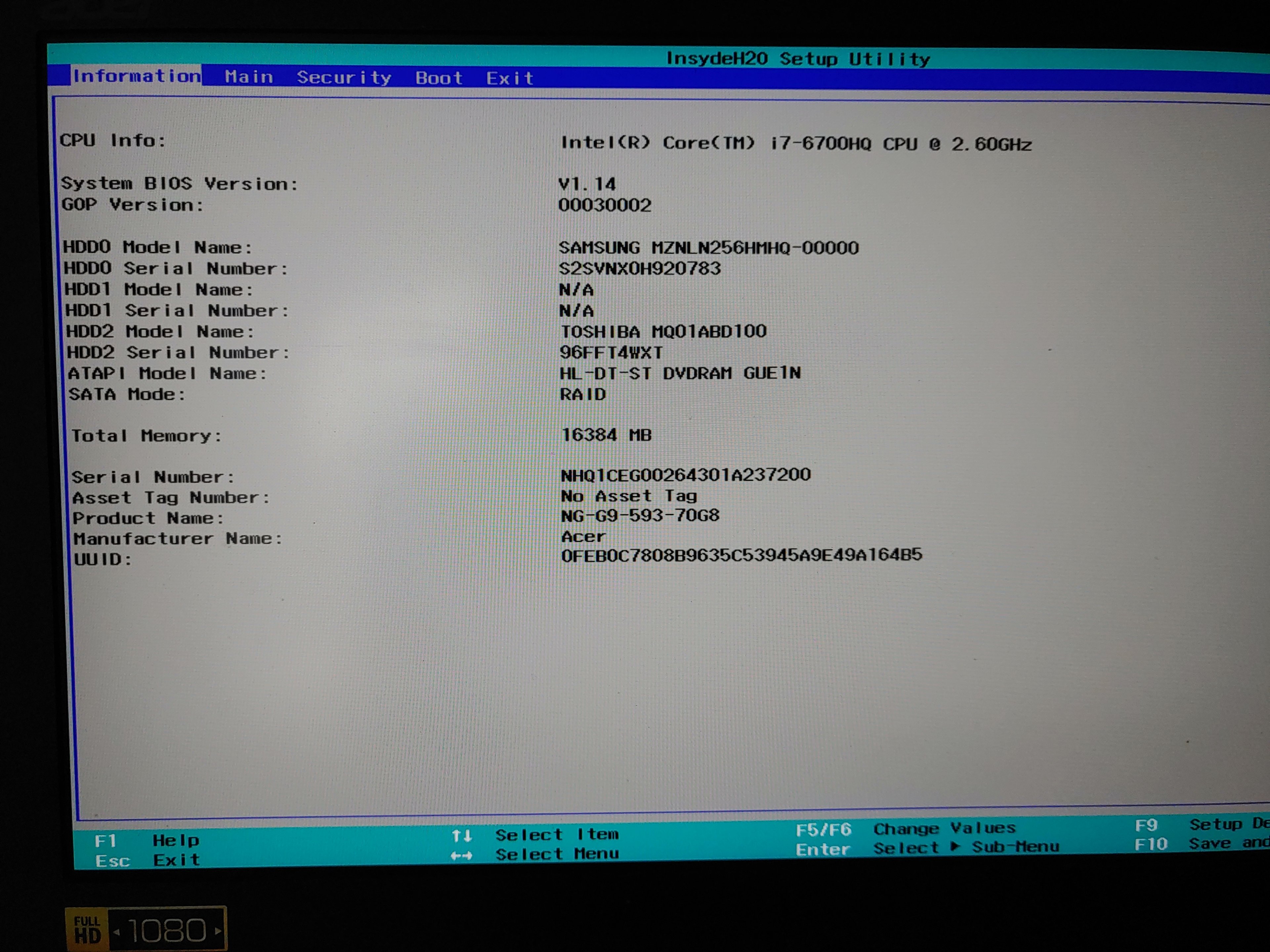

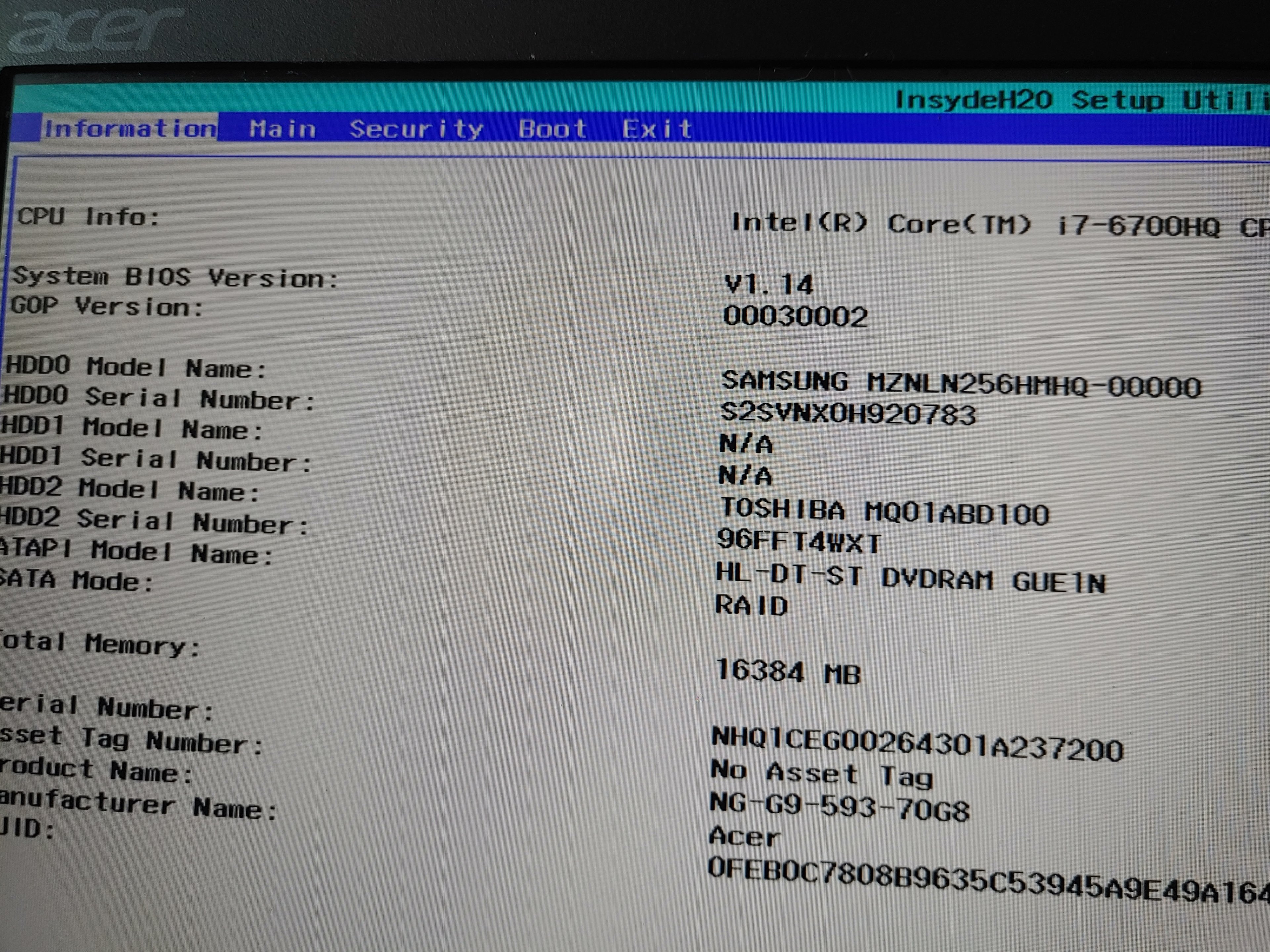

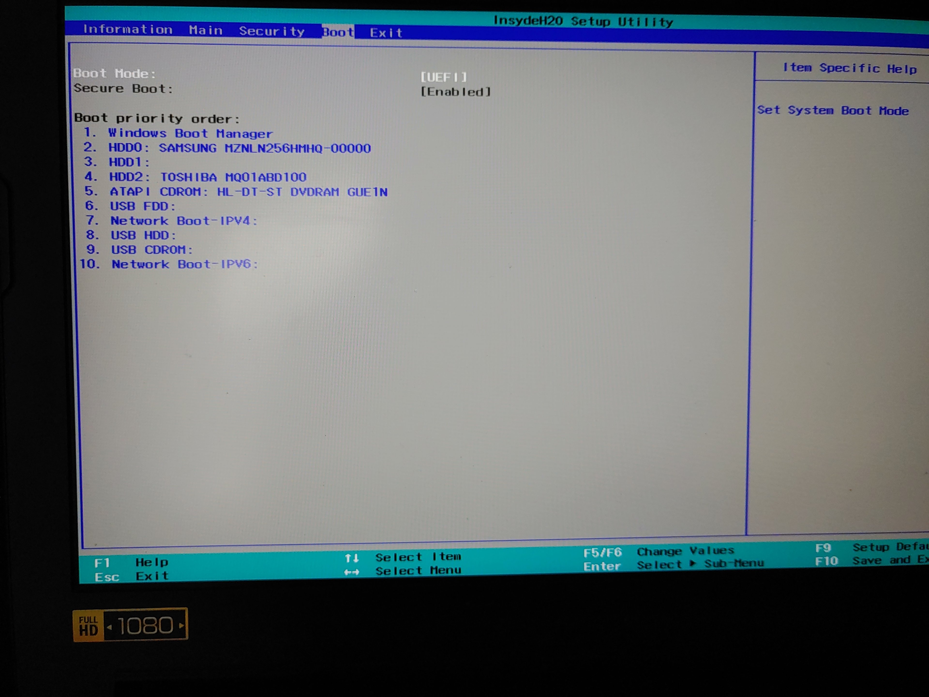

Der Laptop hat 2 und bei dem System im Bios steht, seit dem Update damals, das es als Raid läuft, also könnte es möglich sein, dass der Fehler nur daran liegt?

Also du hast eine SSD(?) für das System und eine HDD, richtig?
Eine HDD kann nicht alleine im RAID laufen.
Das Windows Update - wie oben geschrieben - ändert nichts an BIOS Settings.
Kannst du im BIOS einstellen, dass die HDD nicht mehr in einem RAID läuft? Eventuell davon auch ein Bild hochladen.
Ist aber nur eine Platte in der Datenträgerverwaltung zu sehen.

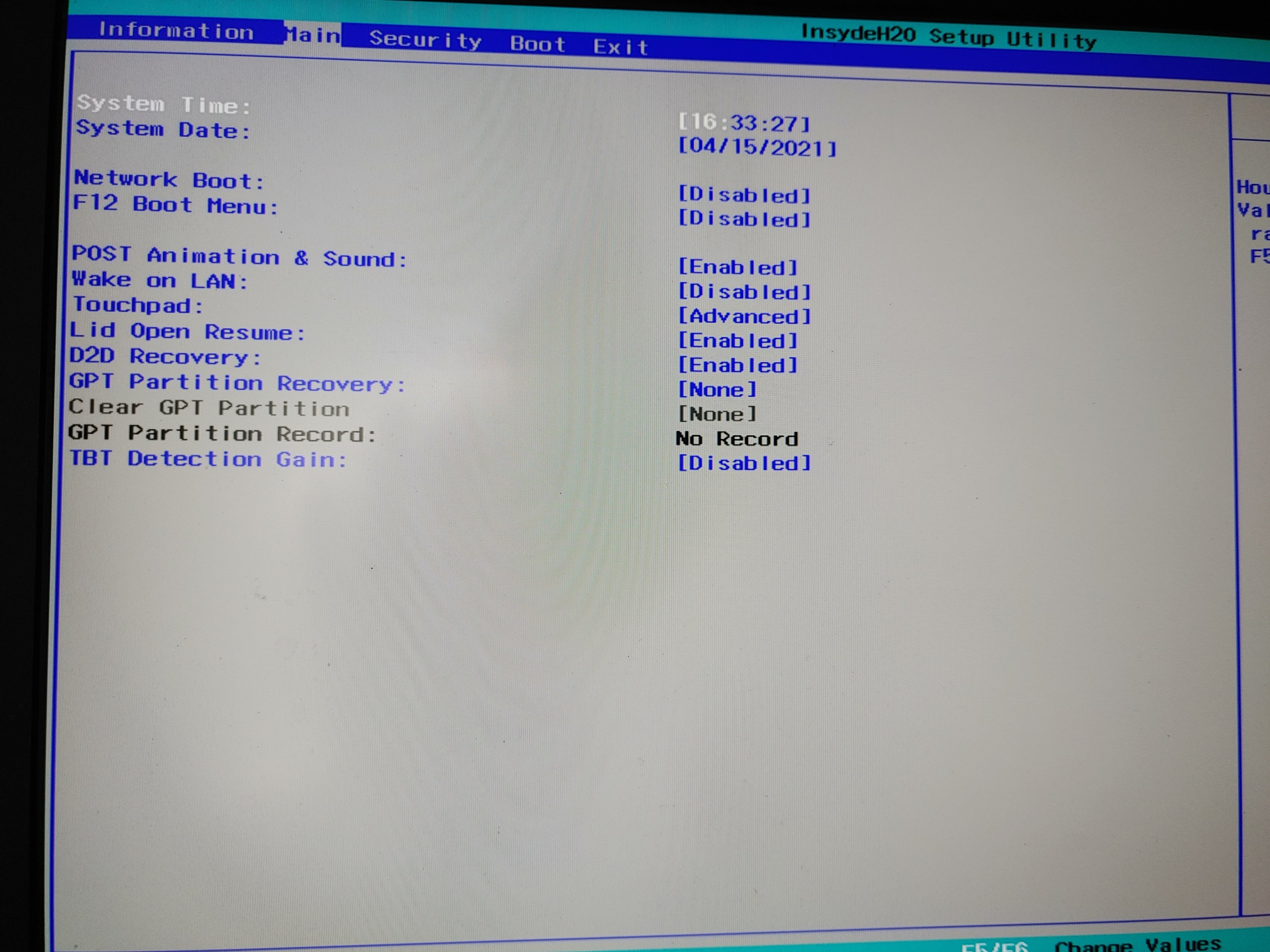

Dann sollte er im BIOS eigentlich AHCI statt RAID einstellen

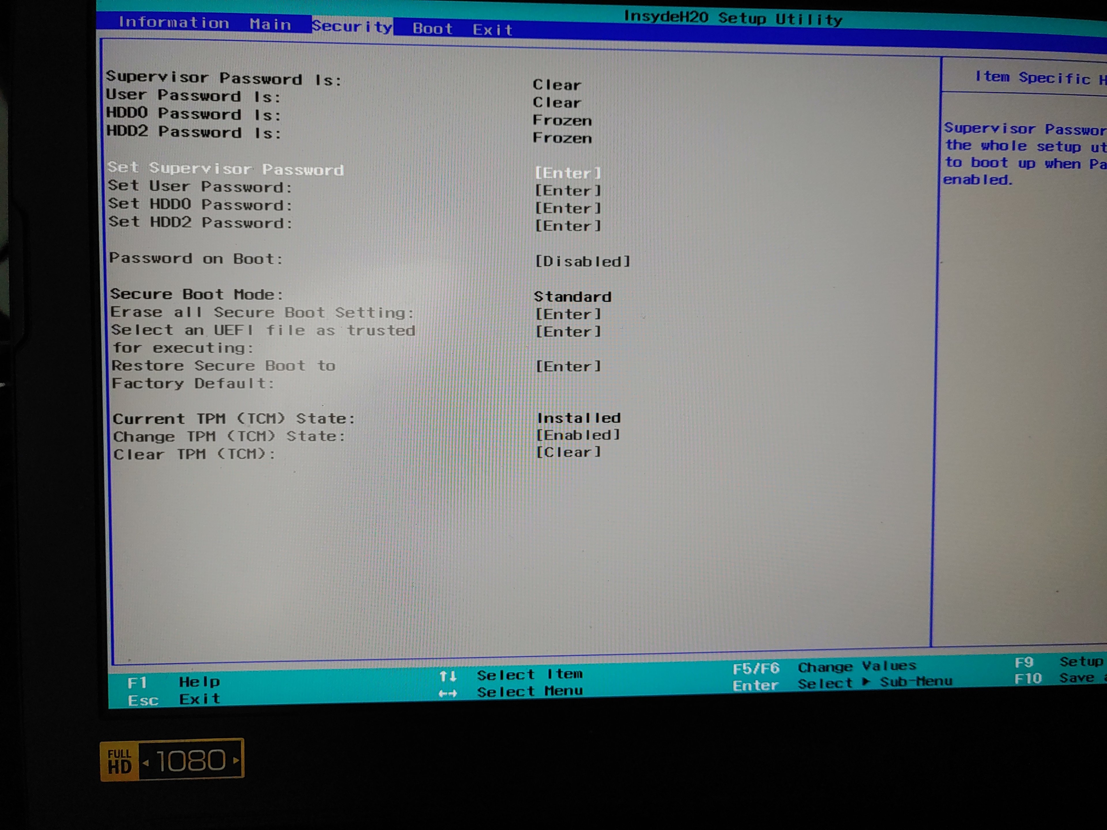

Also das ist jetzt im Bios und ja. SSD und HDD. Erstere ist mittlerweile ziemlich voll, da mir der Fehler noch nicht lange aufgefallen ist😅
Nur wie kann ich den Modus wieder umstellen?

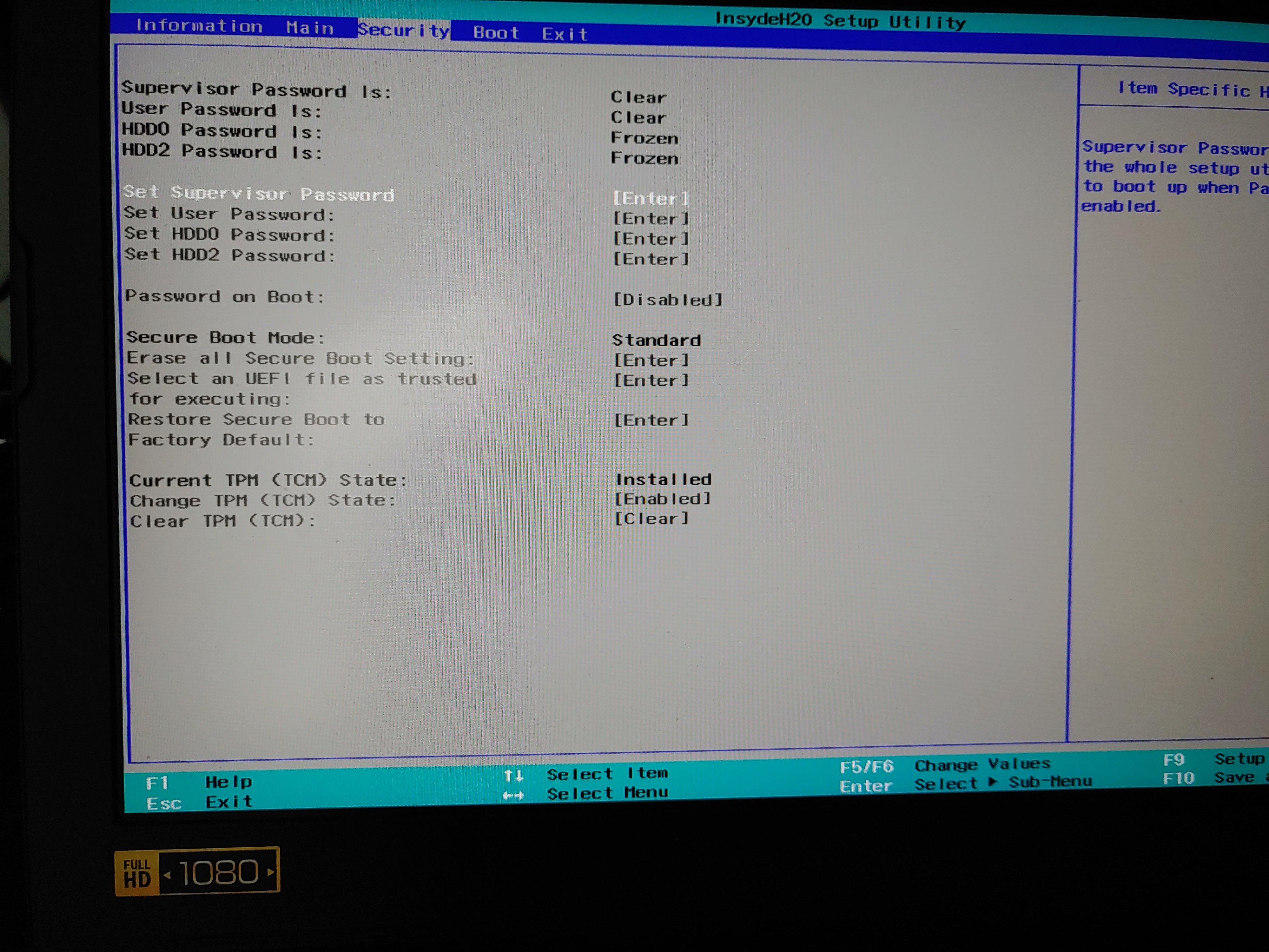

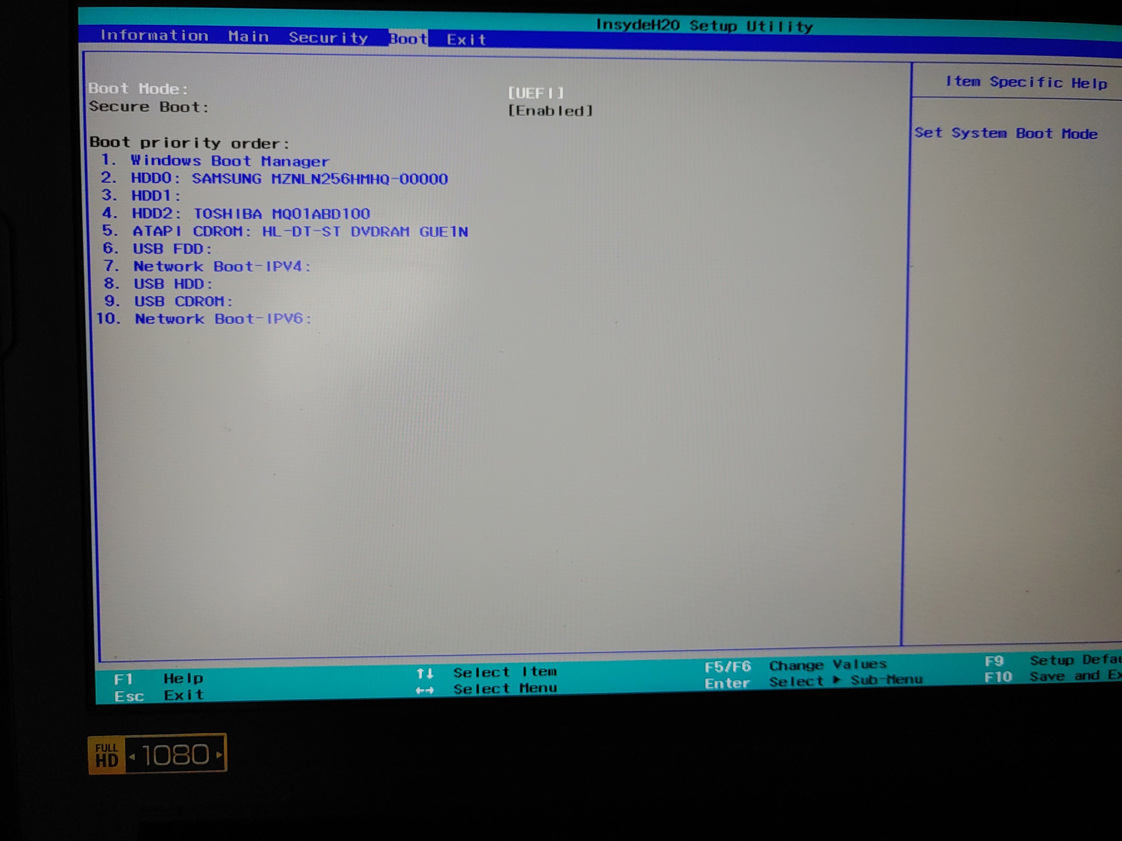

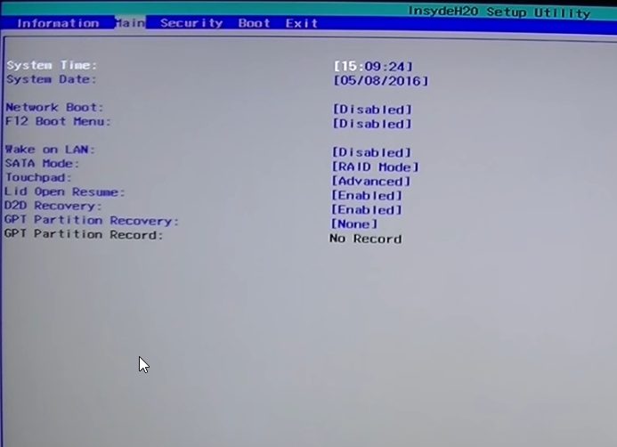

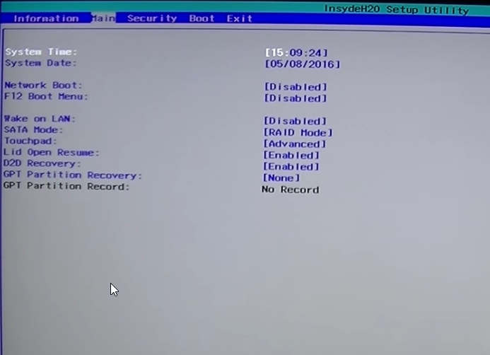

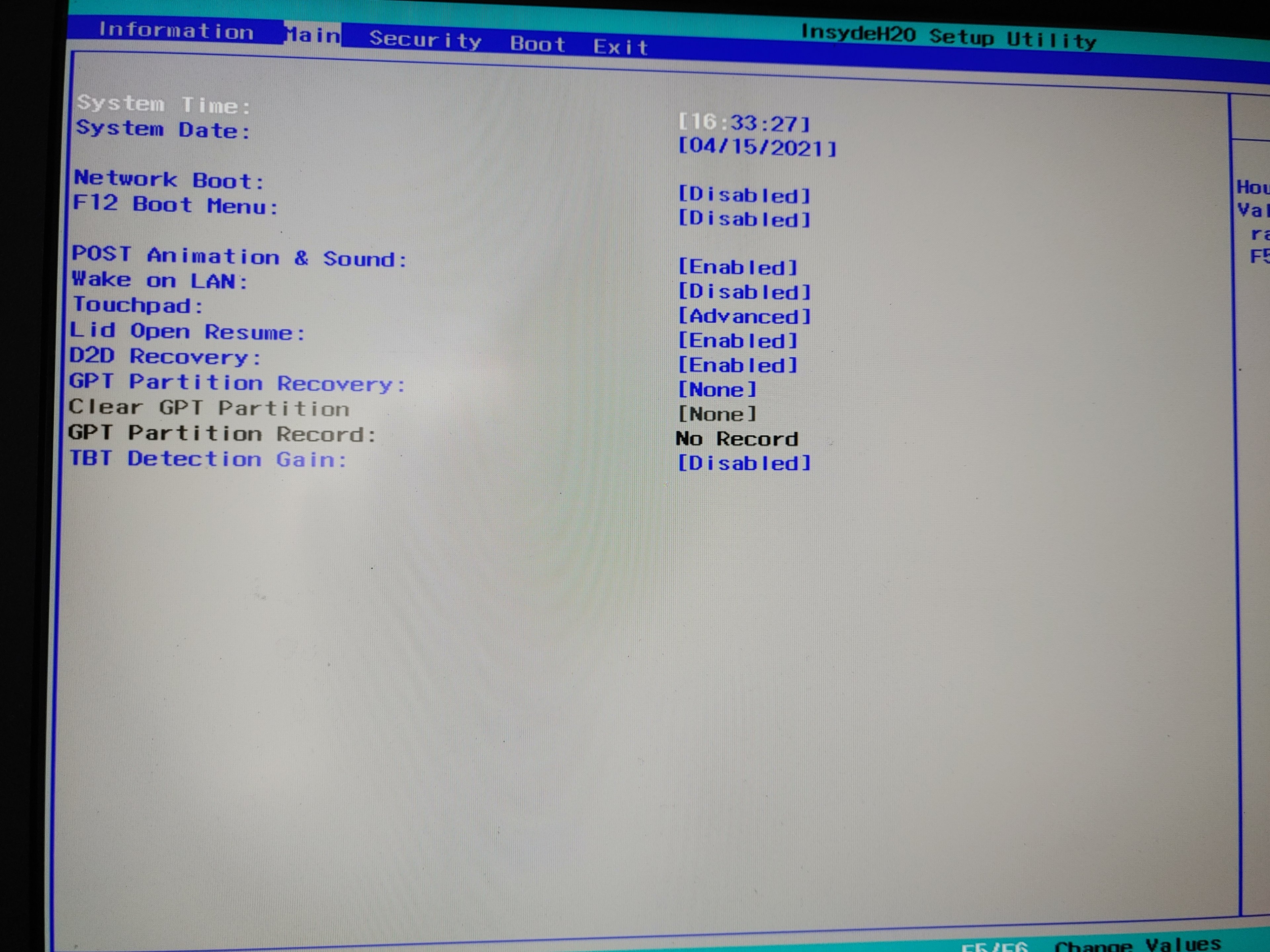

Habe mir gerade mal das BIOS von einem Vergleichbaren ACER angeschaut, da ist auf der Seite "Main"
zwischen den Einstellungen Wake on LAN und Touchpad noch der SATA Mode, irgendwie fehlt das bei Dir.
Eventuell BIOS Update letzte Version ist 1.14.
Ich will Dich dazu aber nicht überreden, dabei kann auch verschiedenes danebengehen, vor allen Dingen wenn man das noch nie gemacht hat.
Bei einem anderen Acer z.B., wo die Option default ebenfalls nicht sichtbar ist, kann man die im Bios/Main mit STRG(CTRL)+S hervorzaubern.
Vielleicht klappt das ja bei dir auch.
Wenn Acer einen Support hat, eventuell auch mal dort anfragen, ob einer und welcher shortcut funktioniert.
BloodyHell schrieb:
Meinst du jetzt den abgesicherten Modus?
Nein, ich meine damit ein eweitertes Optionsmenü des BIOS, so wie man es vielleicht, wie von goodnight erwähnt, aufrufen kann!
Ich bezog mich auf deine Bilder von deinen BIOS- Einstellungen und deine Frage, wie man da diese eine Einstellung wieder ändern könnte.
