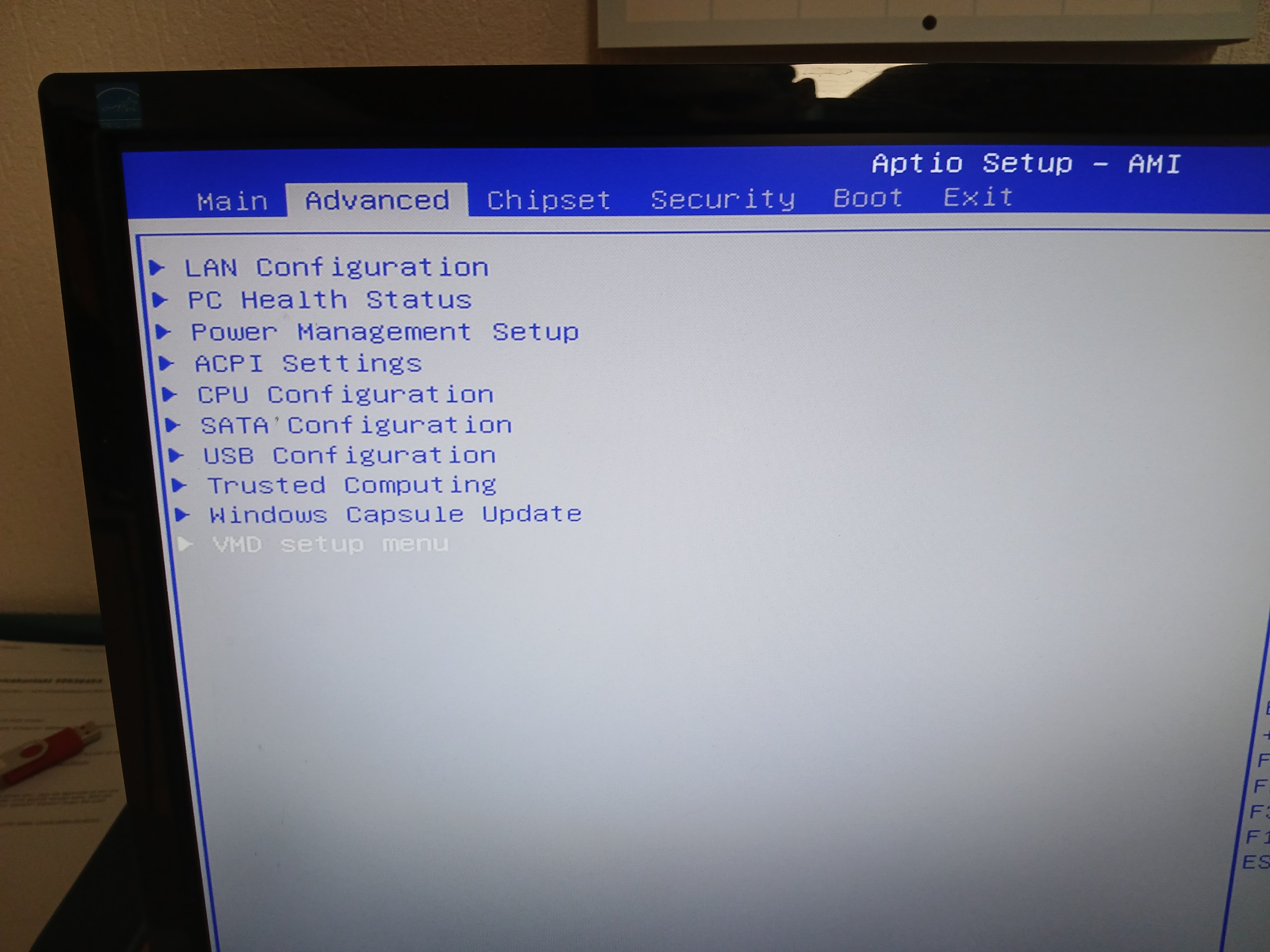

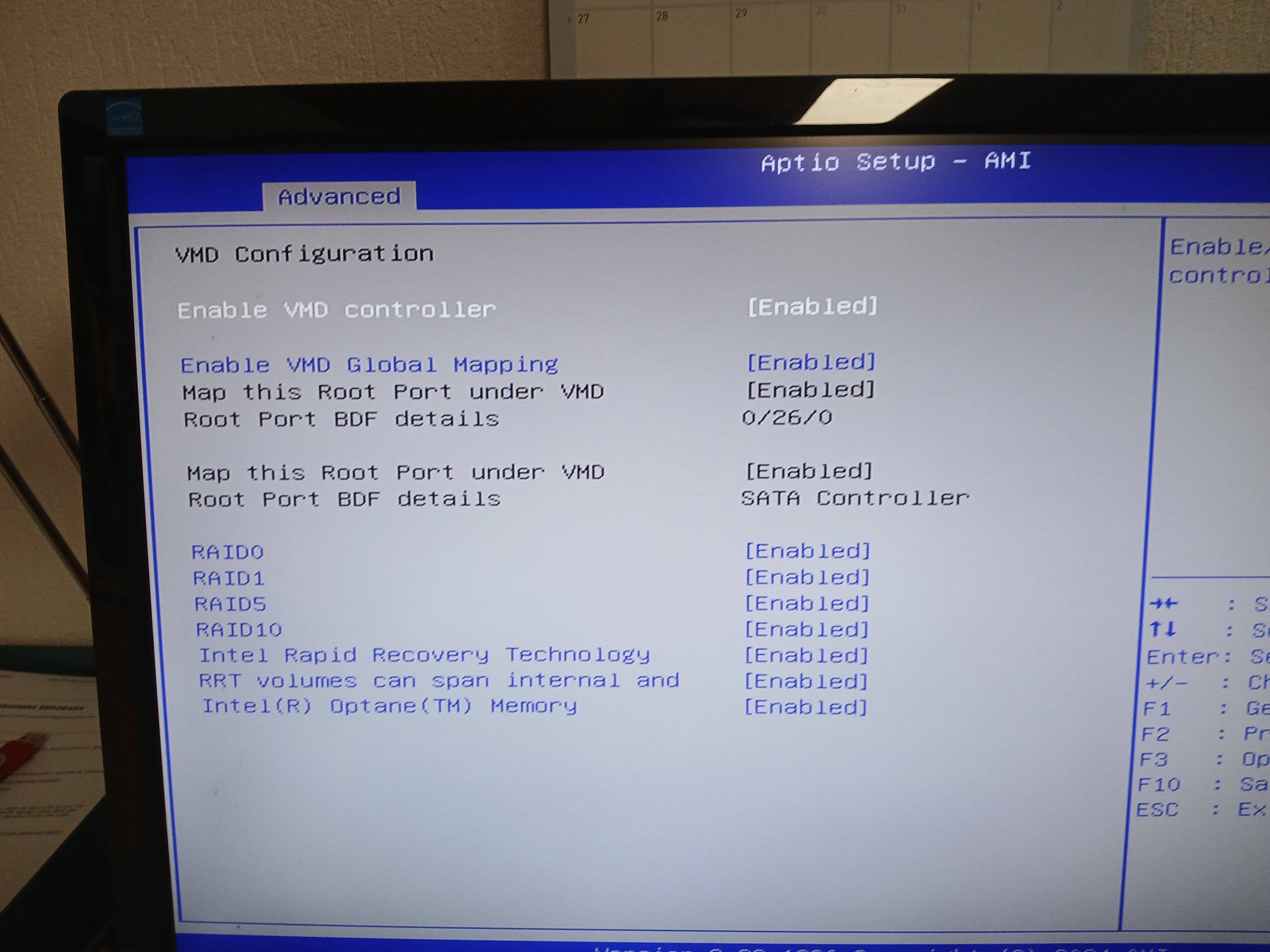

ein Bekannter hat sich einen günstigen neuen PC (MEDION P63030 Multimedia PC) für das Büro gekauft und wollte das vorinstallierte Windows durch eine frische Installation ersetzen. Eigentlich eine absolute Kleinigkeit, dachte ich mir.
Nach dem einlegen des Windows Bootstick und der Löschung der alten Installation wird keine Festplatte mehr erkannt. Es soll wohl mit den Intel Rapid Storage Technology-Treiber zusammenhängen, welche im Windows Setup über "Treiber laden" erst einmal ausgewählt werden müssen. Bei Intel habe ich in Form von zip Dateien nur Treiber gefunden, welche für dieses System als nicht kompatibel deklariert waren, so dass ich diese im Installationsprozess / im Windows Setup nicht auswählen konnte. Zudem habe ich folgende exe Datei gefunden, welche ich in Windows Setupfenster allerdings nicht auswählen konnte.

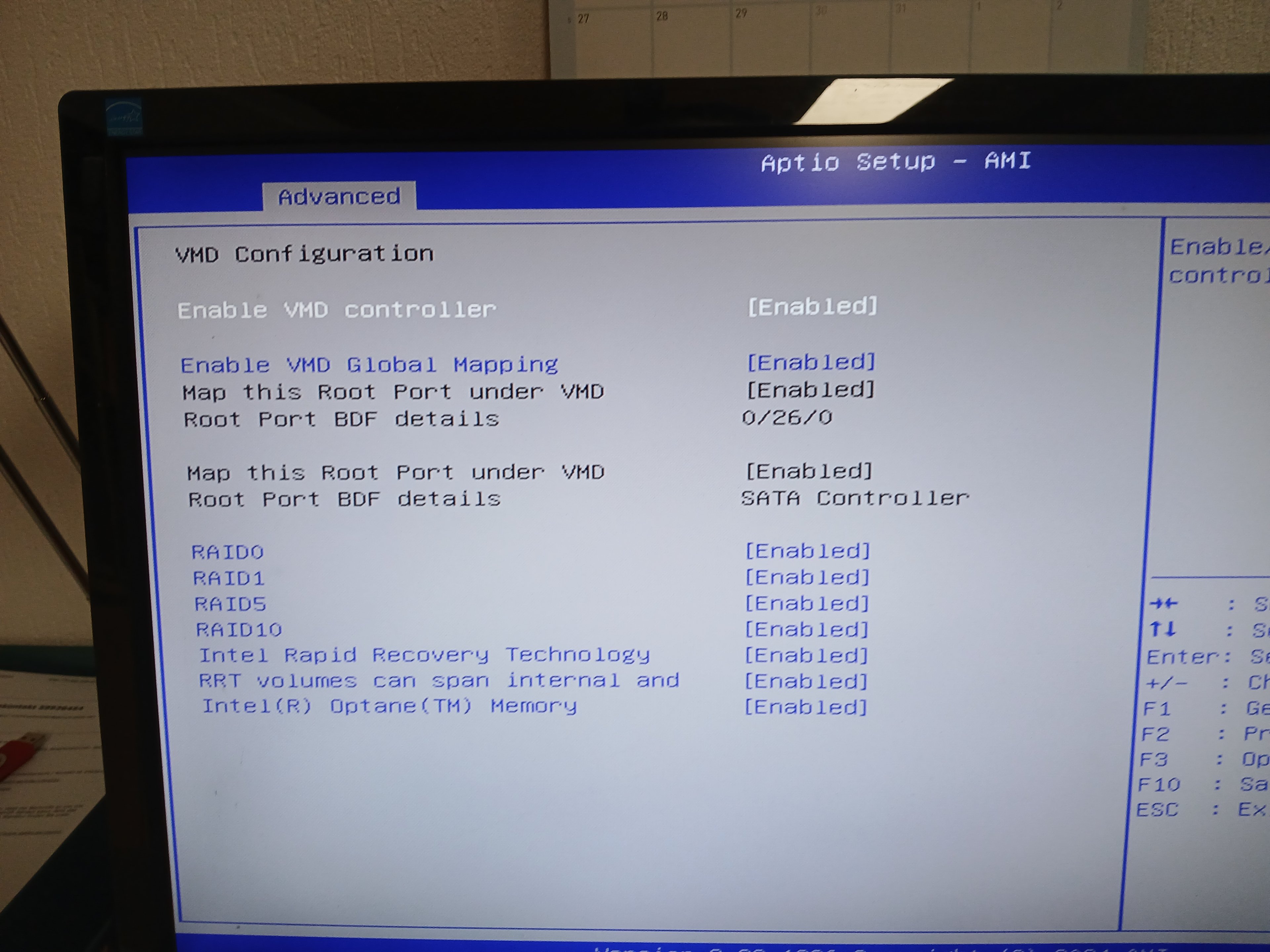

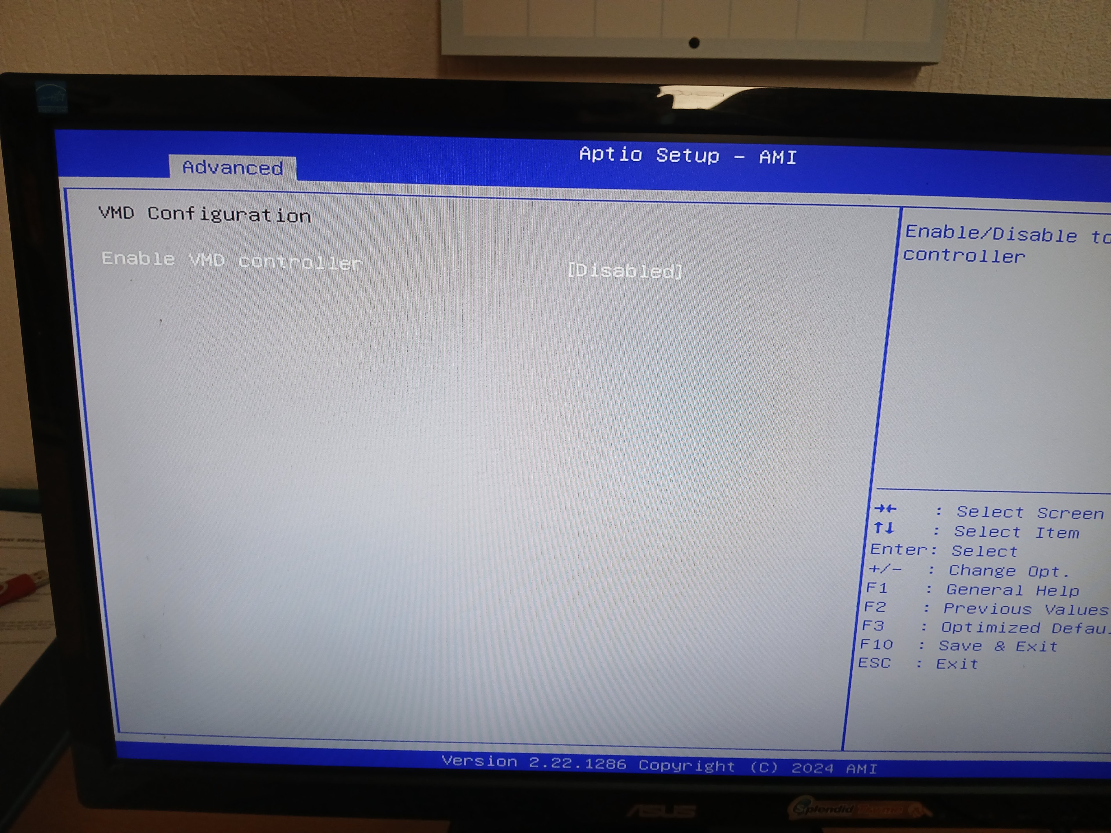

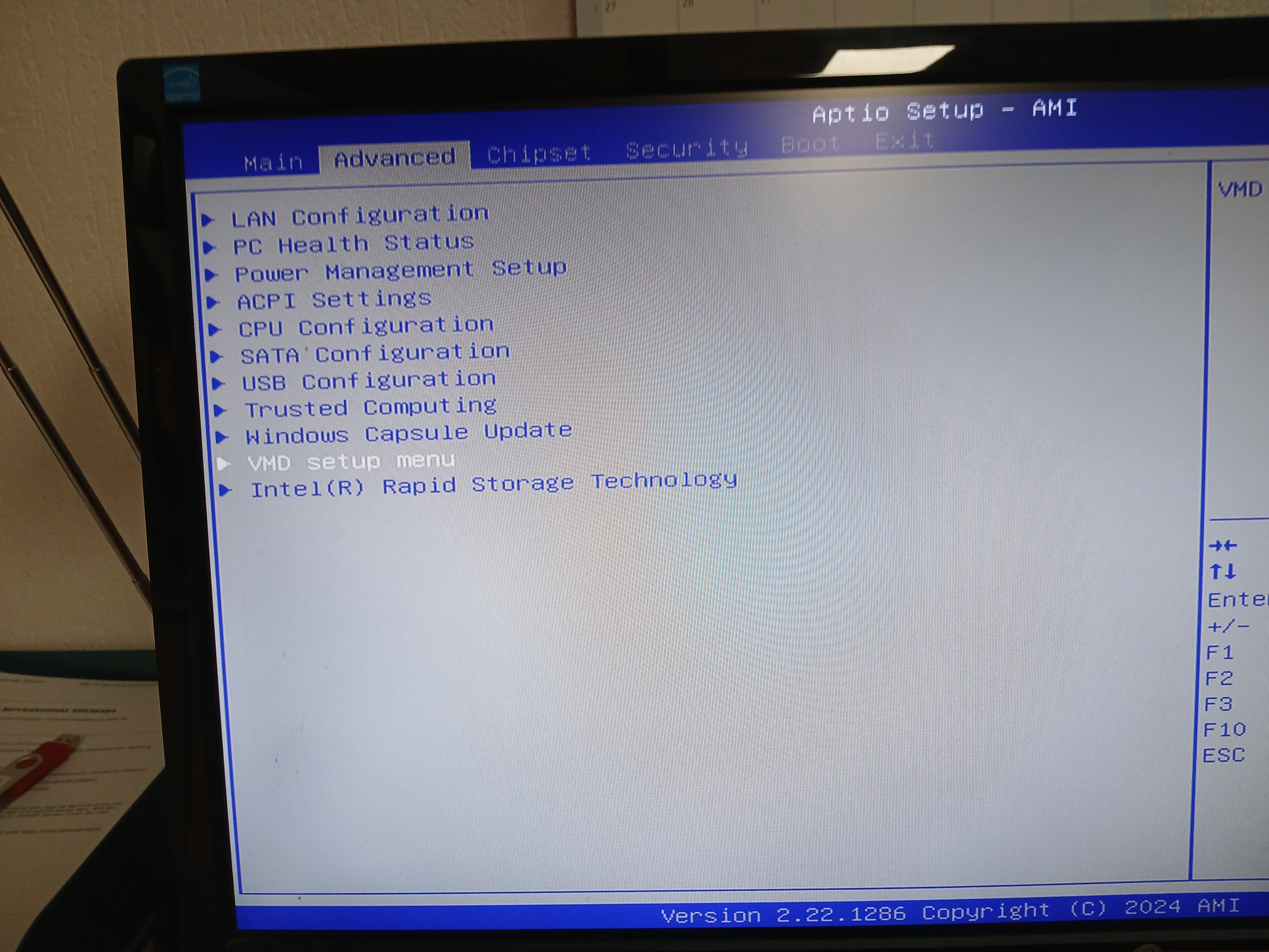

Also dachte ich mir ich wähle im BIOS unter "VMD setup menu" (siehe Anhang bios 1.jpg) aus, wobei man dort unten auch "Intel Rapid Storage Technology" stehen sieht. Dann habe ich die Funktion auf "Disable" gestellt, ohne wirklich genau zu verstehen was es bewirkt, aber es hat immerhin funktioniert und ich konnte die Festplatten bei der Installation sehen und Windows entsprechend installieren. Wie man in bios 4.jpg sieht, ist auch der Eintrag "Intel Rapid Storage Technology" verschwunden. Nach der Neuinstallation wollte ich dann unter Windows die zuvor genannte exe Datei installieren, bekam aber die Meldung, dass auf diesem System die Treiber nicht installiert werden können (nicht passend) und wenn ich im BIOS einfach wieder "Enable VMD controller" auf Enable stelle (siehe Anhang bios 2.jpg), startet Windows nicht mehr, da vermutlich die Festplatten nicht erkannt werden, da ich nach wie vor keinen Weg gefunden habe die Treiber zu installieren.
viele Grüße

Ganz einfach,
lass "Intel RST" bzw. "Intel VMD" im BIOS aus, lass den entsprechenden Treiber weg
(Warum einen Treiber für ein deaktiviertes Feature installieren wollen?)
und fertig ist die Sache.

"Intel Rapid Storage Technology" ist ein Software-RAID. Wenn in dem Rechner nur ein Laufwerk steckt, ist das komplett überflüssig.
Und selbst wenn mehrere drin wären, müsstest du dann auch erstmal einen RAID-Verbund damit aufbauen wollen.
(Früher hieß "Intel Rapid Storage Technology" mal "Intel Matrix RAID".)
VMD steht für "Volume Management Device".
Das ist etwas das man in der Regel einfach gar nicht braucht.
Ist es im BIOS aktiviert, muss der entsprechende Treiber bei der Installation vorliegen, damit das Setup das Laufwerk überhaupt erkennt,
weil die Laufwerke in dem Fall eben durch diese Software-RAID Geschichte laufen.
Man kann den Treiber zum Einbinden ins Windows Setup wohl aus der .exe Datei extrahieren, Google hilft da weiter.
Ist aber ganz einfach komplett unnötig.

@KnolleJupp Danke für die ausführliche Erklärung. Wenn ich im BIOS den VMD Conrtoller einfach auf "Disabled" lassen kann und daraus keinerlei Nachteile oder Probleme entstehen (ein RAID ist nicht geplant), hast du wohl recht. Dann dürfte dies wohl die einfachste Lösung sein.
Auf der Medion Seite gibt es für diesen PC ein Treiberpacket das diesen Treiber beinhaltet "drv_ecs_b660h7-m20_w1x (1)\03.Intel Rapid Storage Technology (optional)\F6" beim nächsten mal wenn du es unbedingt willst vor der Installation im Windows Install Setup einbinden.

Ja das ist richtig. Die Treiber sind nach dem entpacken im F6 Ordner. Du kannst auch zum Boardhersteller https://www.ecs.com.tw/de/Product/Motherboard/B660H7-M20/download im Punkt Storage ist der Treiber auch.
Alternativ über Microsoft Update Catalog: https://www.catalog.update.microsoft.com/Search.aspx?q=intel vmd hier nach dem Download kann man mit 7zip entpacken.

Wie meine Vorposter schon geschrieben haben hast du keine Nachteile durch das deaktivieren. Bei einem Bios Reset oder Update muss man es wohl manuell wieder deaktivieren weil es vermutlich sich wieder zurückstellt und Windows nicht bootet.
