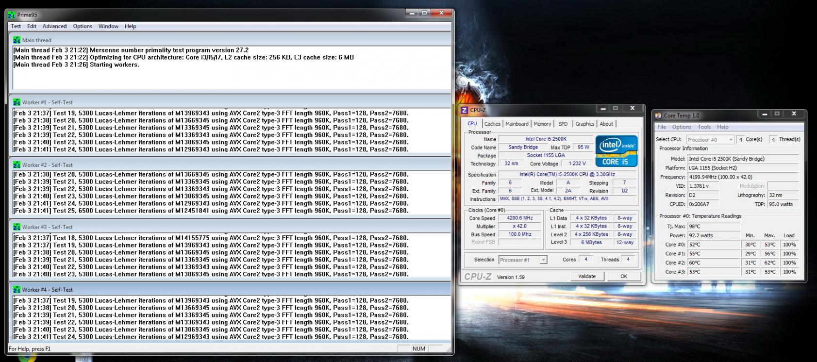

So, bin grad beim testen:
OFFSET -0.060
VID nach 30min prime bei 1.3760, geht dann auf 1.3811 hoch
Vcore dabei 1.232-1.240
Was haltet ihr von diesem Wert, vor allem grübel ich über die vid nach weil die dann auf 1.3811 geht, ist der Wert zu hoch für den Multi und meine CPU Crap?
was juckt die vid? die ist nur eine anforderung des prozessors, und unter der bist du ja schon 130mv drunter.
auch prozessoren mit geringer vid können oc-krücken sein (da die spannungserhöhung relativ viel größer ist).
persönlich würde ich bei 1.3v (cpu-z) @ prime aufhören, der rest ist nicht wirklich 24-7 tauglich (oder vernünftig...)
