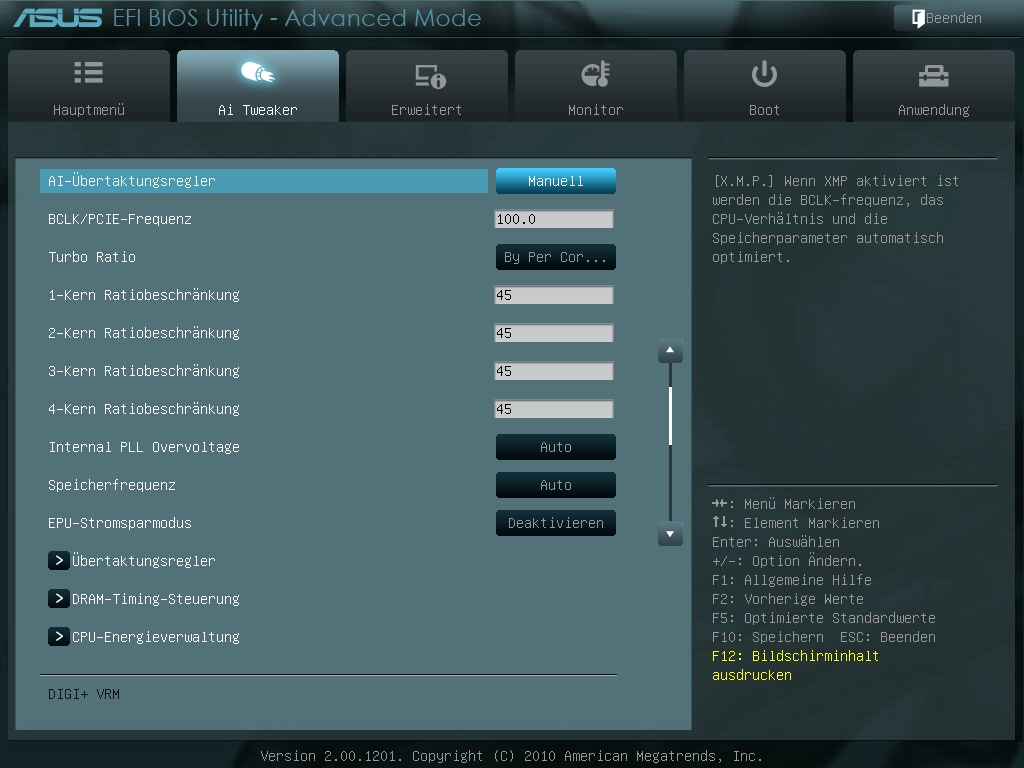

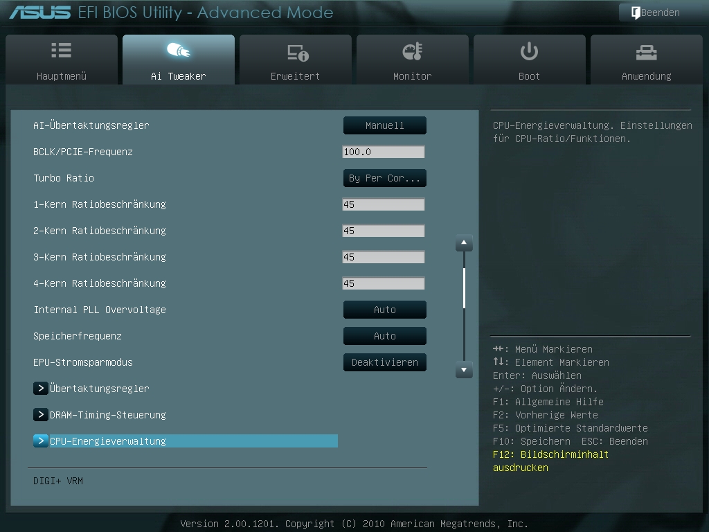

So.. ich habe auch lange rum Probiert und so siehts dann bei mir aus...
Mit LLC Level 2 (25%); Energiesparoptionen an
Und dann habe ich noch versucht wie mit Level 5 LLC und das kam dabei raus.
Mit LLC Level 5 (100%); Energiesparoptionen aus (weil es im idle sonst abspackt)
wieso ist denn die Spannung unter last bei beiden fast gleich?
Sollte es nicht in LLC Level 2 durch VDroop geringer ausfallen?
Was soll ich ab nun benutzen? Lieber mit LLC LV 2 oder?

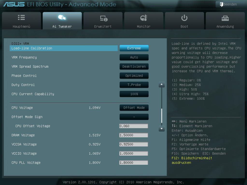

Vergiß mal ganz schnell wieder LLC Extreme. Da hast Du extreme Spannungserhöhungen bei Lastschwankungen. Das Problem ist, die wenigsten Tools haben Ausleseintervalle, die kurz genug sind, um diese Spitzen zu erfassen. Mit dem MIVE war es kein Problem, die beim Benchen zu sehen, einfach Multimeter an den VCore Meßpunkt und das Meßgerät auf dem Steuer PC mitloggen lassen.
LLC Medium ist OK, Du kannst mal versuchen, mit der richtigen Balance aus Offset und Additional Turbo Voltage die Spannung noch unter 1,3V zu drücken.
LLC Regular bei 4,5 GHz habe ich mit noch keinem Sandy Bridge Prozessor stabil hinbekommen, das klappt, zumindest bei mir, nur mit dem 3960X. Oder eben wieder mit höherem VCore.

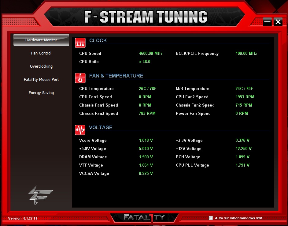

@ bttn
Asooo du hast kein Fatality Board. F-Stream ist ein Tool womit man unter Windows übertakten kann. Desweiteren kann man damit die Lüfter umstellen und so. Vieleicht kannst du es auch bei deinem Board nutzen. Hier mal ein Screen:
Ja, sowas gibts auch bei dem p67 pro3 nur anders benannt.
Muss ich am WE mal schauen.

Ach und ich benutze LLC Level 5 (drückt die Vcore am meisten runter unter last)
Soll ich 3 benutzen oder was ist bei mir der Mittelwert?

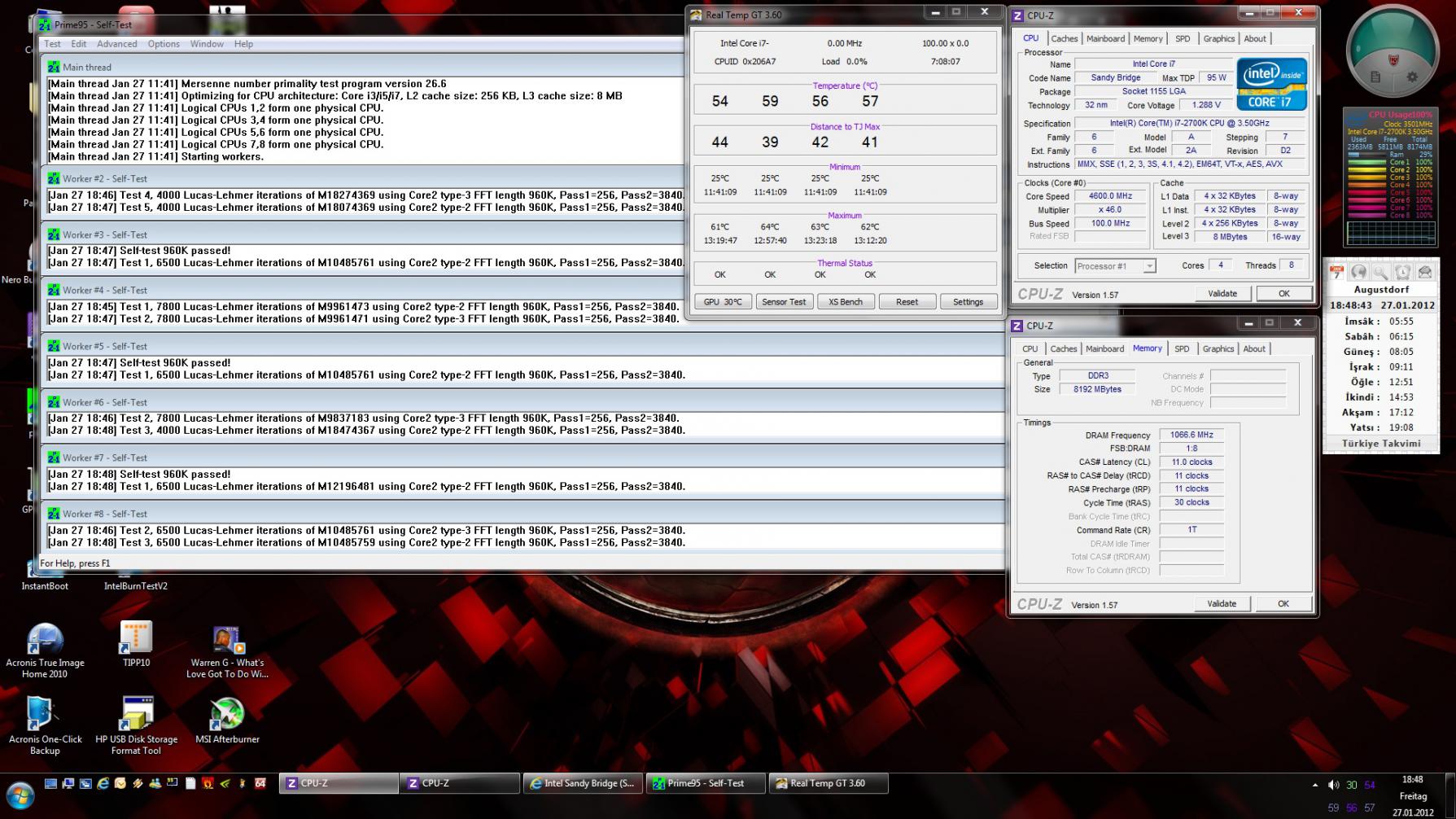

Würde meine Vcore am liebsten noch ein bsichen runter setzen:
