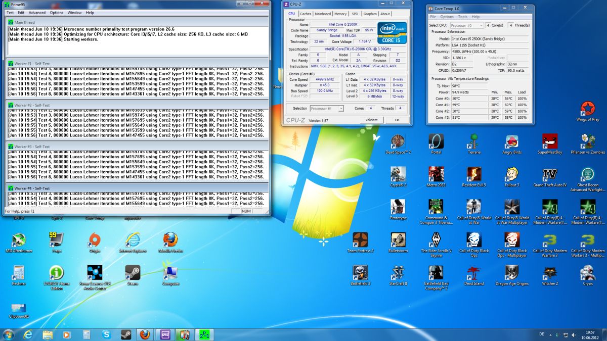

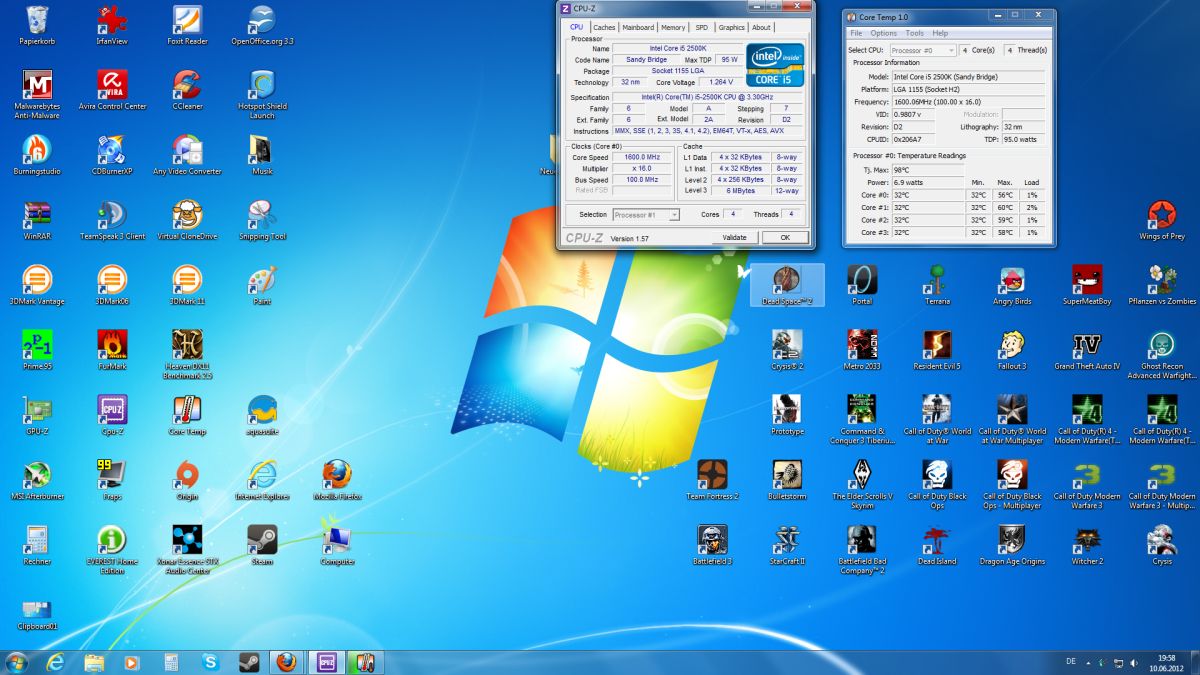

Das sind mal meine Ergebnisse unter Prime95 :D
Prozessor: 2500K @ 4,5 GHZ
Voltage: 1,260 V
Temps Idle: Bei frischer Luft 33 °C
Temps Last: Bei frischer Luft um die 50 °C
Kühlung: Wakü mit einem 360 Slim Radiator und einem 120 Slim Radiator
Pumpe: Maximale Frequenz (80 Hz)
Lüfter: 3 Everest @ 1000 rpm (120mm)
1 Noiseblocker Xl2 @ 1500 rpm (120mm)
1 Tb Apollish @ 750 rpm (140mm)
GUT ??
