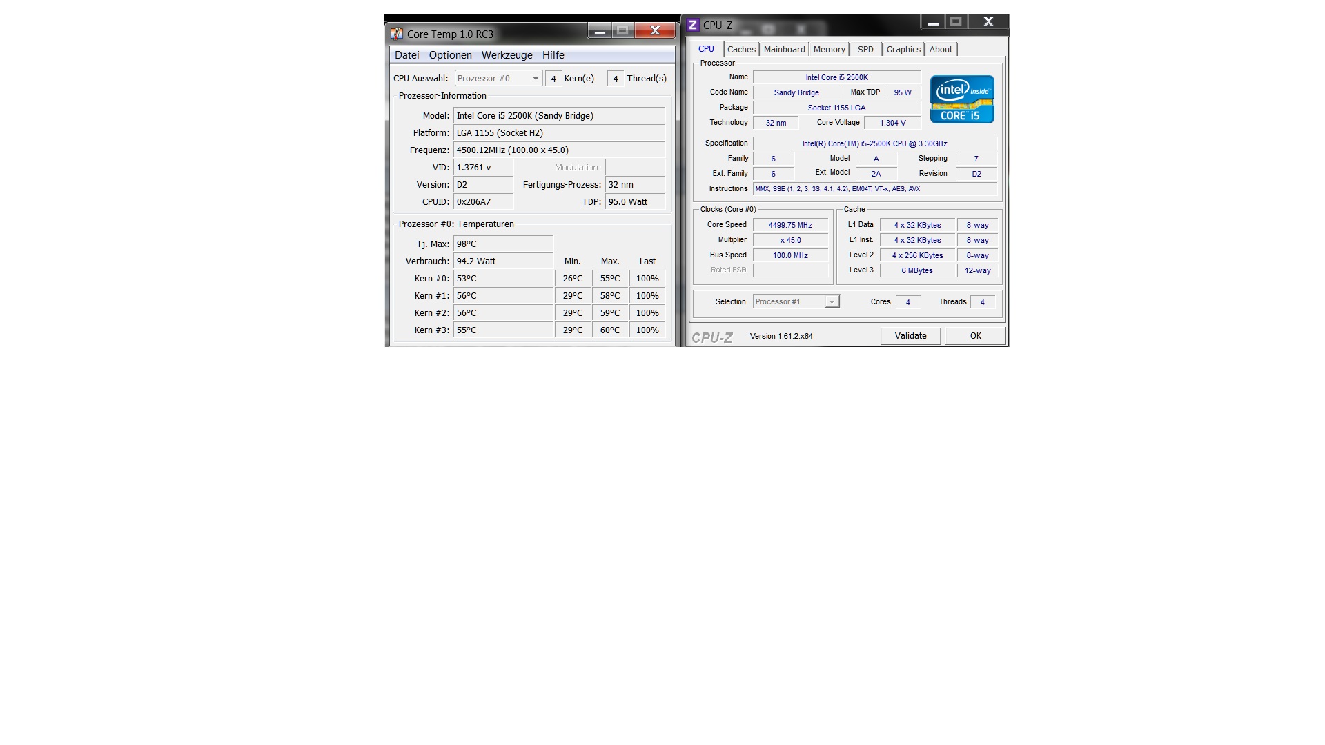

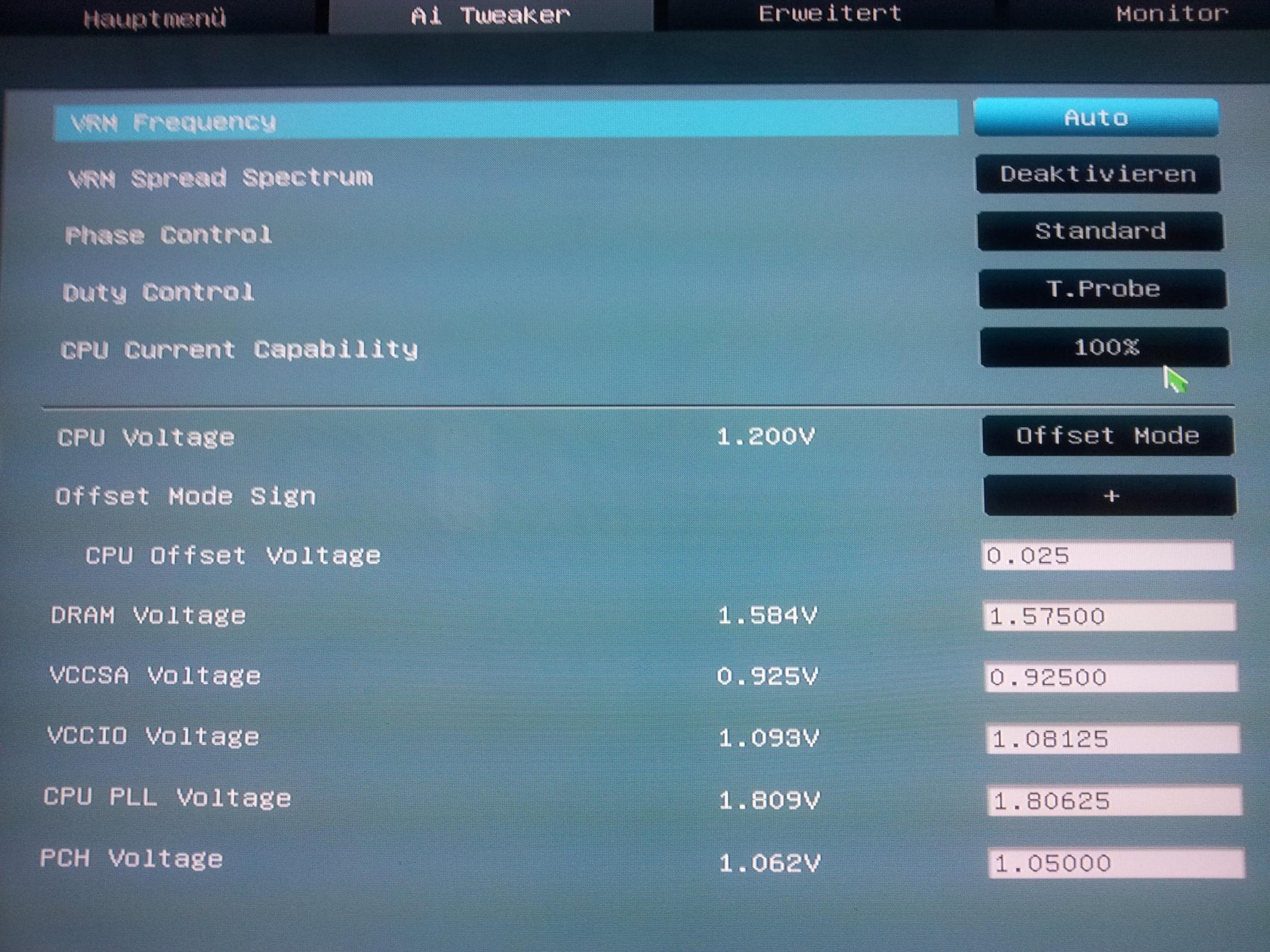

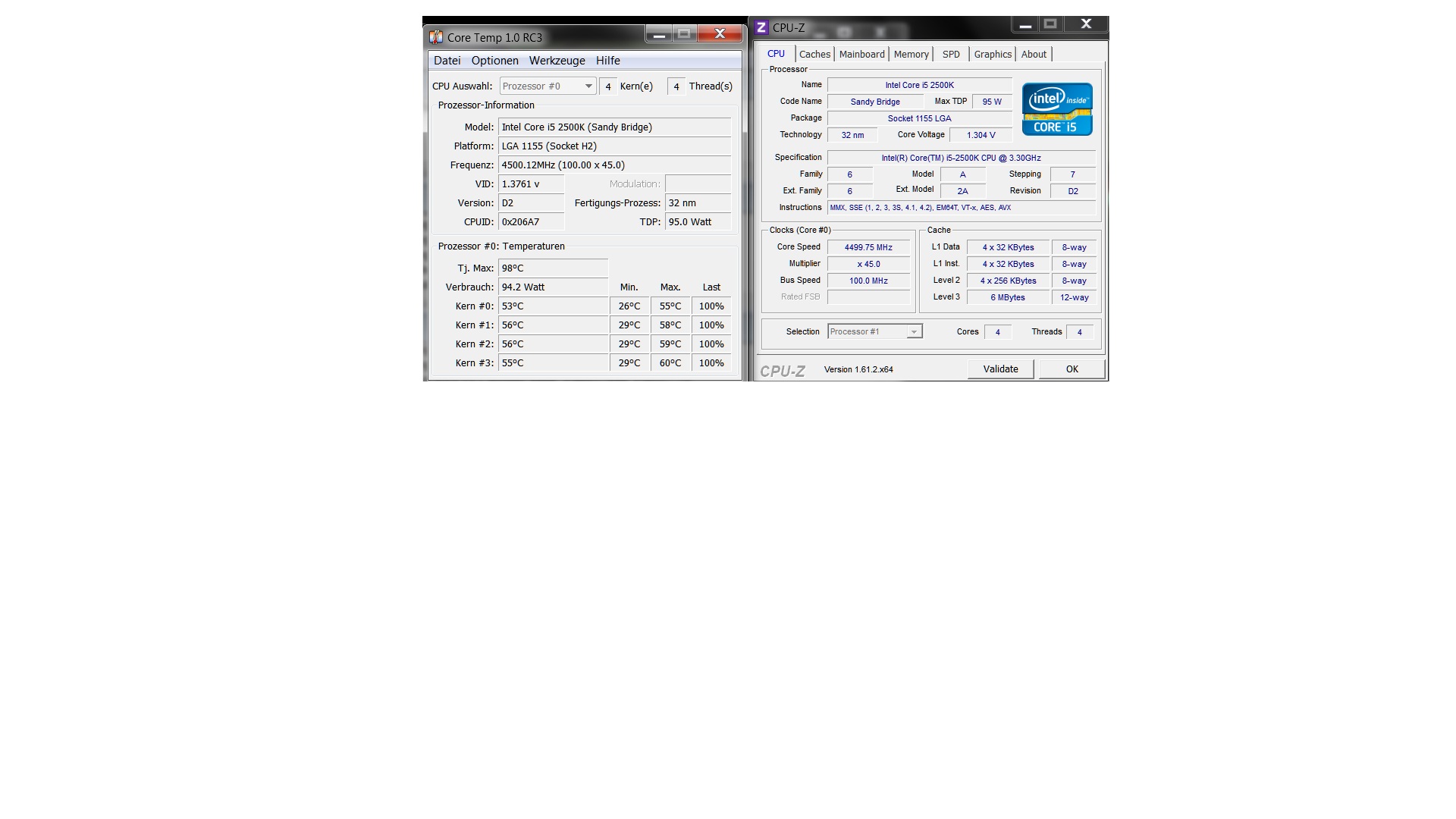

Brauche mal kurz kompetenten Rat.
Sind die Spannungen, Temp und Taktraten ok soweit für 24/7 oder gibt es irgendwelche Sachen, die ich übersehe?
Bitte siehe Anhang!
System:
i5 2500K
Asus P8P67 Deluxe
16 GB vollbestückt RipJaws G-Skill
480watt netzteil
ASUS HD 6850direct CUII
Sonst fällt mir nichts relevantes mehr ein ausser der 2# anhang mit den einstellungen den ich im ersten post vergessen hab.
Sry...
Lass doch über Nacht mal einen prime95 custom Run laufen. Der geht etwa 17 Stunden.
Danach hast Du eine recht gute Richtlinie, ob es stable sein könnte.
Temps sehen total prima aus. Man sieht nur nicht, ob und wie da eine CPU Last erzeugt wurde :)
Du könntest mal die CPU PLL Spannung etwas reduzieren auf 1,71-1,73 V.
Hilft oft, etwas ;)Vcore einzusparen.
