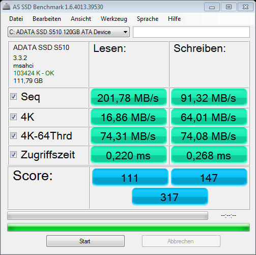

ich hab eine intel ssd 330 mit 120gb verbaut. meine werte erreichen auch nicht die, die vom hersteller angegeben wurden. ~500mb/s lesen sowie 500mb/s schreiten
meine ADATA auch mit aktuellem Sandforce Controller 2281 spuckt auch nicht bessere werte aus..
beide SSDs sind über SATA3 angeschlossen haben aber total unterschiedliche Werte. Wenn ich z.b. von der einen SSD auf die andere was kopiere schafft er auch maximal 190mb/sec

Die beworbenen 500 werden nur mit stark komprimierbaren Daten erreicht. Lass mal den ATTO Benchmark laufen, dort müßten sie es erreichen.
AS SSD bencht mit nicht komprimierbaren Daten.
Aber deine beiden SSDs sind gut, kein Problem.
