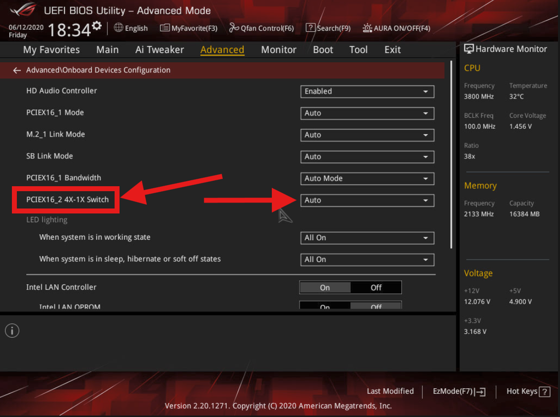

Lösungsweg/Erklärung:
Auf Deinem Mainboard sind, abseits von dem oberen PEG-Slot (16x Lanes Slot für die Grafikkarte) noch:
x1
x4 (mechanisch als x16 ausgeführt -> hier steckt jetzt die Adapter-Karte)
x1
x1
-> all diese PCIe-Slots haben zusammen eine 4xLanes-Bandbreite zur Verfügung, sprich: damit der breite x4-Slot auch mit 4-Lanes-Anbindung läuft MÜSSEN DIE ANDEREN 3 KLEINE SLOTS DEAKTIVIERT WERDEN. Sobald Du auch nur einen von den kleinen x1-Slots benutzt, laufen alle 4 (auch der breite x4-Slot) lediglich mit 3.0x1-Bandbreite, also ~800 MB/s. Siehe:
Lösung:
Falls der obere M.2-Slot bereits belegt ist und Du wirklich die 990Pro in dieser Adapter-Karte wie beschrieben nutzen willst, musst Du:
1) nichts in den drei kleinen x1-Slots benutzen
2) im BIOS/UEFI die Bandbreite auf den x4-Slot schalten, somit werden die drei x1-Slots deaktiviert, hier unter "Advanced" auf "Auto" (falls drei kleine x1-Slots wirklich leer sind) oder manuell direkt auf "4X" einstellen:

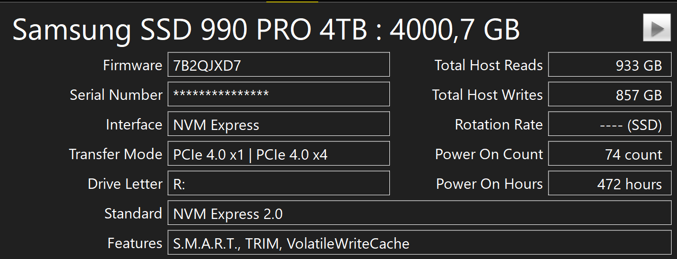

CrystalDiskInfo zeigt an wie die SSD gerade läuft.
Hier ist eine 990pro in einem x1-Adapter drin.
Siehe Transfer Mode, vorne steht was gerade aktiv ist, hinten was die SSD max. könnte.
Hilft beim Testen ggf.
