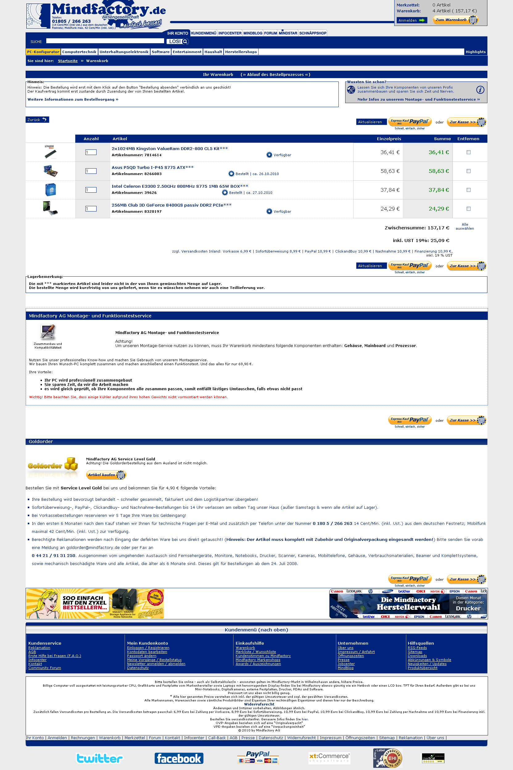

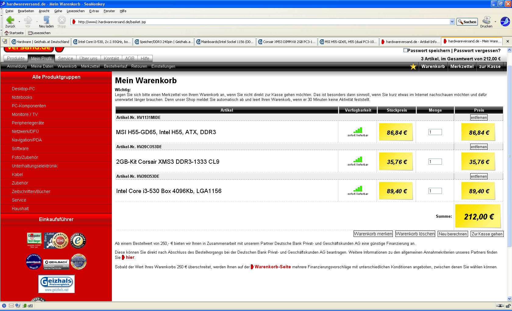

Ich bin dabei, einen PC fürs Filme-schneiden zusammenzustellen. Und damit meine ich wirklich nur das Schneiden bzw. Lagern von Filmen, Serien (von DVB-S), nicht komplettes Umkodiren.
Deshalb sollte auch ein kleiner Dual-Core reichen, und wenns nur ein Celeron 3300 ist.
Grundvorraussetzung ist ein Board ab 7 SATA-Schnittstellen, auch wenn letztere nur über Zusatzchip angebunden sind.
Und ja, es sollte Intel sein. Mein anderes System ist von AMD, das äuft an sich stabil aber ich hab manchmal Geschwindigkeitsprobleme mit bestimmten HDDs.
Hab mal meine 2 Vorschläge angehängt.
S775-System ist natürlich billiger in der Anschaffung, trotz zusätzlicher Grafikkarte.
Die Frage ist, wie unterschiedlich ist der Verbrauch der Systeme im Idle? Groß belasten tu ich das System eher selten, beim Daten verschieben/schneiden von einer auf die andere HDD sollte die Auslastund nicht besonders hoch sein.
Gehäuse, HDDs sind vorhanden, Netzteil wird wohl ein Cougar mit 400W

Ja, der G6950 ist etwas billiger, aber das macht bei meinen Shops keine 10€ aus, ich denke der i530 ist den Aufpreis wert :)
Der i530 ist eben was die interne Grafik und die CPU-Leistung eine ganze Ecke besser, während der E3300 durch Übertaktung leicht an die teueren CPUs rankommt.
