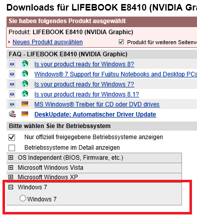

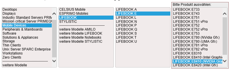

Instaliere Windows. Und wenn du Treiber suchst, geh auf die Hersteller Seite, schau welche Treiber es für deins gibt ABER, lade die Treiber dann vom Hersteller. Bedeutet, wenn du ne intel Netzwerkkarte hast, lad den Treiber bei intel direkt. Beim Lappi Hersteller sind die Treiber zu veraltet, aber es hilft da zu sehen welche du überhaupt brauchst. Also für welches gerät.

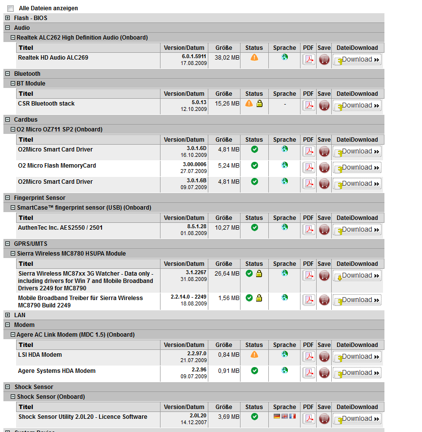

Okay. Das dürften Folgende Sachen sein:
Zu finden sind die Hier: LINK
Dann da:
Dann hast du deine Auflistung.
Ich würde stark drauf tippen das es sich hierbei um die Cardbus, Fingerprint, GPRS/UMTS, Modem, Shock Sensor Teile handelt.
Einfach gucken ob du die Installieren kannst. Unbekannte verschwinden dann meist sobald der Treiber installiert wurde.
Btw. kannst auch den Audio Treiber Installieren. Link.
Möglich das ein Audio Anschluss evtl. als unbekannt erkannt wurde.
Das eine was bei dir fehlt ist der Kartenleser, das andere könnte eins von den oben stehenden sein. Evtl. Bluetooth Modul. Darauf würde ich tippen wenns noch nicht installiert ist. Andernfalls der Fingerprint oder eins von den restlichen.

Hi,
der O2 Micro Smart Card Driver und Flash Memory Card Treiber aus deinem Link hat die beiden Einträge beseitigt.
