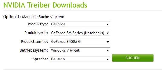

Also den Nvidia Treiber http://www.nvidia.de/Download/index.aspx?lang=de
Bitte die 8m als Produktfamilie nehmen. Ich gehe mal von einer 8400 aus. Gemäß dieses Laptops hier. https://www.computerbase.de/preisvergleich/fujitsu-lifebook-e8410-e8410mf011de-a325684.html
Denke das wird deiner sein.
Jo Genau.
