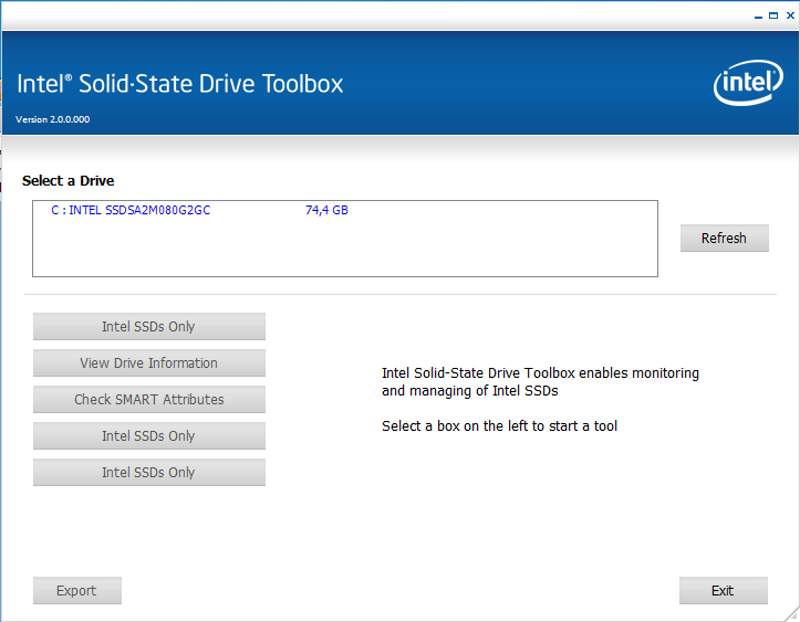

ich setze zur Zeit das kleine Intel-SSD X25v in einem alten Pundit P1AH1 (Sockel 939 - Nforce4-Chipsatz) ein.
Das aktuellste BIOS ist sowohl auf dem SSD und auf dem Mainboard vorhanden.
Das Board kann die Sata-Ports nur im IDE-Modus beteiben, daher kann ich auch nichts umstellen.
Das lustige ist, dass die Toolbox mir suggerieren will, dass sie nur mit Intel SSD funktioniert ...:freak: - wie man am Screenshot sehen kann, ist es ne Intel ....:grr:
Ich hab es auch schon mit verschiedenen Versionen der Toolbox und dem MS-Treiber, sowie dem nVidia-Treiber probiert. Ich hab sogar den Toolbox-Hack ausprobiert ... Es geht einfach nicht.
Hat jemand vielleicht ne Mail-Adresse oder Kontakt zu Intel, damit die das Problem aus der Welt schaffen? Oder ne Idee, wie ich das Problem umgehen kann.
Als Betriebssystem nutze ich Win7 32bit.
-ghost-

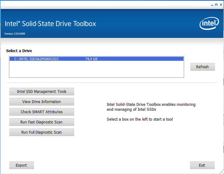

Das mag jetzt blöd klingen, aber:
Auf dem Screenshot siehts so aus als ob du keine der Partitionen angeklickt hättest...
Wenn ich bei meiner Intel-SSD keinen Eintrag markiert habe sind die Buttons bei mir logischerweise auch so ausgegraut...
Edit: Screenshots:

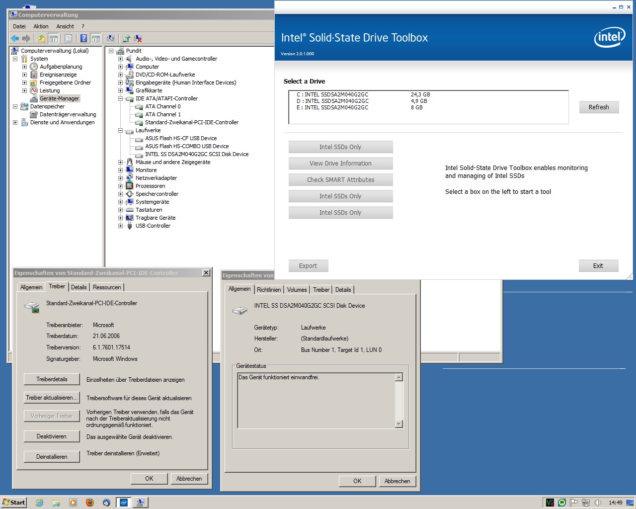

Wenn es nur am anklicken markieren liegen würde. Wenn ich eine Partition anklicke, dann wird die auch blau - aber nur solange ich die Maustaste festhalte, sobald ich loslasse macht er einen refresh. Auswählen kann ich trotzdem nix.
@Lars_SHG
Da mach ich mir keine Sorgen ... Ich hatte sie vorher in einem anderen PC mit anderem Chipsatz. da funktionierte es einwandfrei sowohl im AHCI als auch im IDE-Modus ... (Hab das in mehreren Rechnern getestet)
