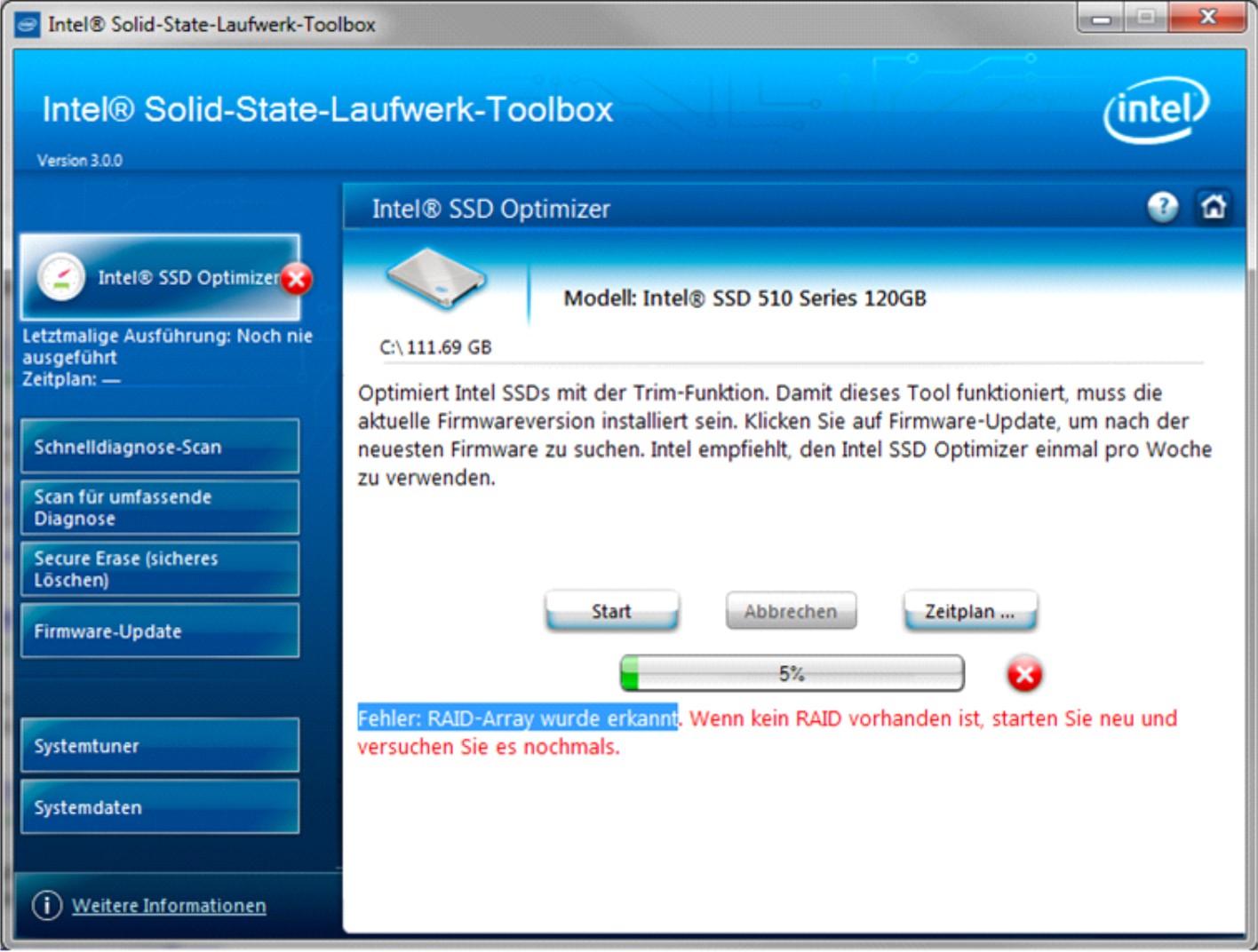

Ich weiss mal wieder nicht mehr weiter. Die Suche habe ich zwar bemüht, etwas passendes habe ich jedoch leider nicht gefunden.
Ich habe mir vor ein paar Wochen eine SSD 510 mit 120 GB als Systemplatte geholt. Die Platte hängt an einem SATA3-Controller. Im BIOS ist AHCI eingestellt. Die Intel Toolbox meldet mir nun jedoch, dass ich die Platte mit dem Intel SSD Optimizer nicht "tunen" kann, da ein RAID-Array erkannt wurde (siehe Anhang). Ich habe aber weder im BIOS noch sonst wo ein RAID mit dieser Platte erstellt. Um genau zu sein, verwende ich überhaupt kein RAID-Array. Ich dachte zuerst, dass die Platte eventuell mit der neuen 3.0 Version der Toolbox richtig erkannt wird, aber auch da erhalte ich die Meldung. Firmware ist übrigens aktuell.
Hat jemand eine Idee an was das liegen kann? Habe ich vielleicht nur übersehen, dass die 510er immer so erkannt werden?

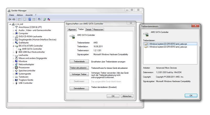

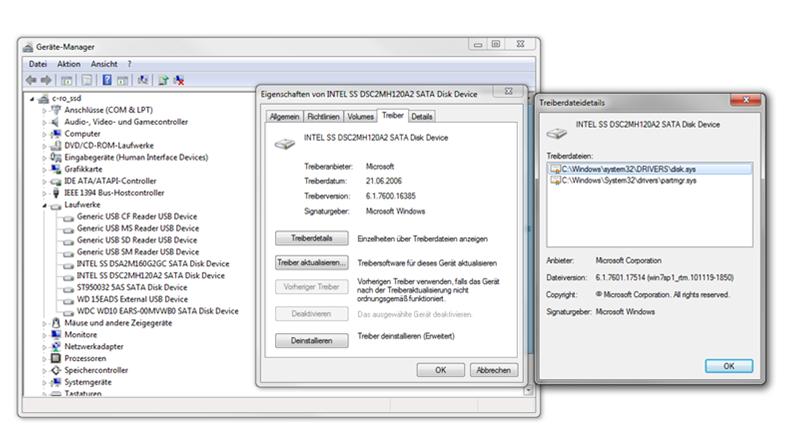

So, hier noch meine Printscreens aus der Systemsteuerung. Vielleicht hat ja noch jemand eine Idee...
Sorry, ich habe die Bilder etwas zu klein gespeichert. Deshalb hier noch die Angaben:
Treiber der SSD: disk.sys und partmgr.sys (Diese sind bei beiden SSD's gleich)
Treiber des AMD SATA Controllers: amd_sata.sys und amd_xata.sys
Danke und Gruss

Habe den gleichen Fehler bei meiner Intel SSD 320 mit Gigabyte MA770-UD3 und AMD AHCI SATA Treiber unter Win7 64Bit.
