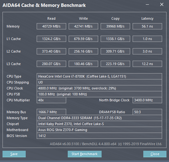

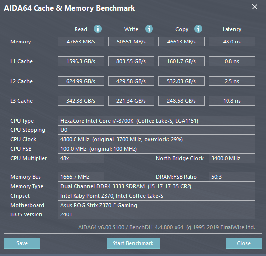

mir ist gestern aufgefallen, daß nach einem BIOS Update der RAM im Benchark bis zu 8 GB/s schneller war.
Dies lag aber nicht am Update selber, sondern daran, daß ich beim Einstellen der Werte zunächst vergessen hatte, die Intel Virtualisierung wieder zu aktivieren. Wäre für eine Erklärung dankbar...

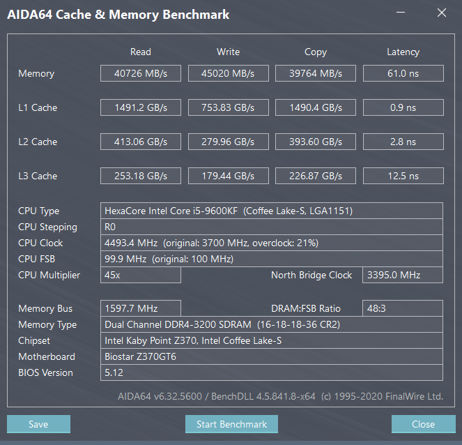

ja. das stimmt aber eigentlich marginal, habe komplett ausgeschaltet und mit CPU-Z
auf die schnelle getestet, MT index 7.86 AIDA Ram lesetest 52.400
danach nur VT-X ohne VT-D und SR-IOV CPU-Z MT 7.83, alles an 7.75
habe nun VT-D und SR-IOV ausgeschaltet wieder 7.83.
Ram speed war nicht betroffen.

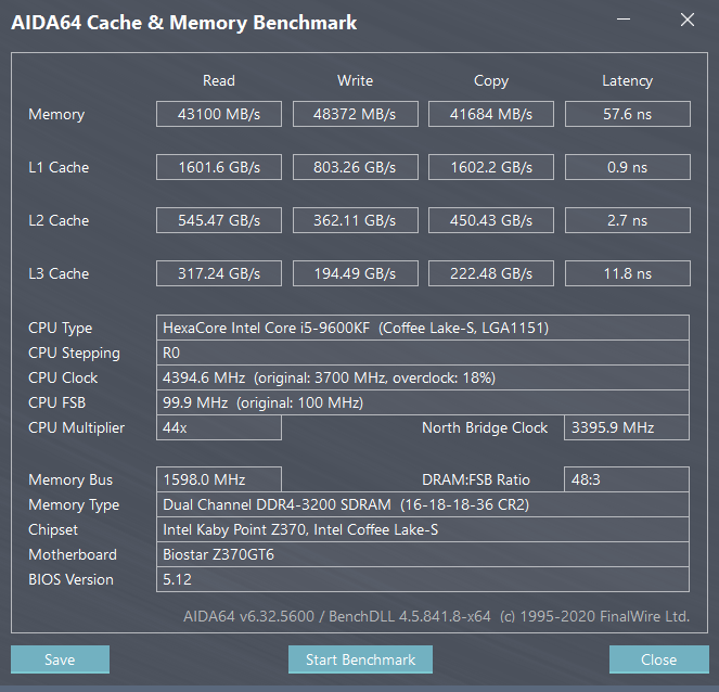

Wäre schön, wenn das noch ein paar Intel VM Nutzer anhand von AID64 RAM/CACHE Benchmark (Vergleichbarkeit) testen könnten...
Einmal mit und einmal ohne. Unterschiede sind da. Aber ob man das merkt keine Ahnung.
@Bleomax: Danke! Also mit Virtualisierung sind unser Werte etwa gleich, nur daß bei Deaktivierung meine stärker zulegen (ca. 3 vs 3 GB/s)

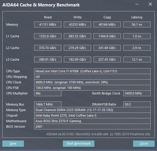

Interessanter Ansatz. Hab die Microcodes für Spectre und Meltdown jetzt mal, mit der einzig mir bekannten Methode, deaktiviert.
[HKEY_LOCAL_MACHINE\SYSTEM\CurrentControlSet\Control\Session Manager\Memory Management]
"FeatureSettingsOverride"=dword:00000003
"FeatureSettingsOverrideMask"=dword:00000003
Ergebnis: Keine relevante Änderung durch Microcode
Ohne aktivierte Virtualisierung zeigt mir übrigens CB R15 ca. 15 Punkte mehr an.
1400 (1385)
  • 32GB RAM 3333 C15 Auto-2T (17.12.2020 BIOS 2401 Virtualisierung ohne Microcode).PNG
