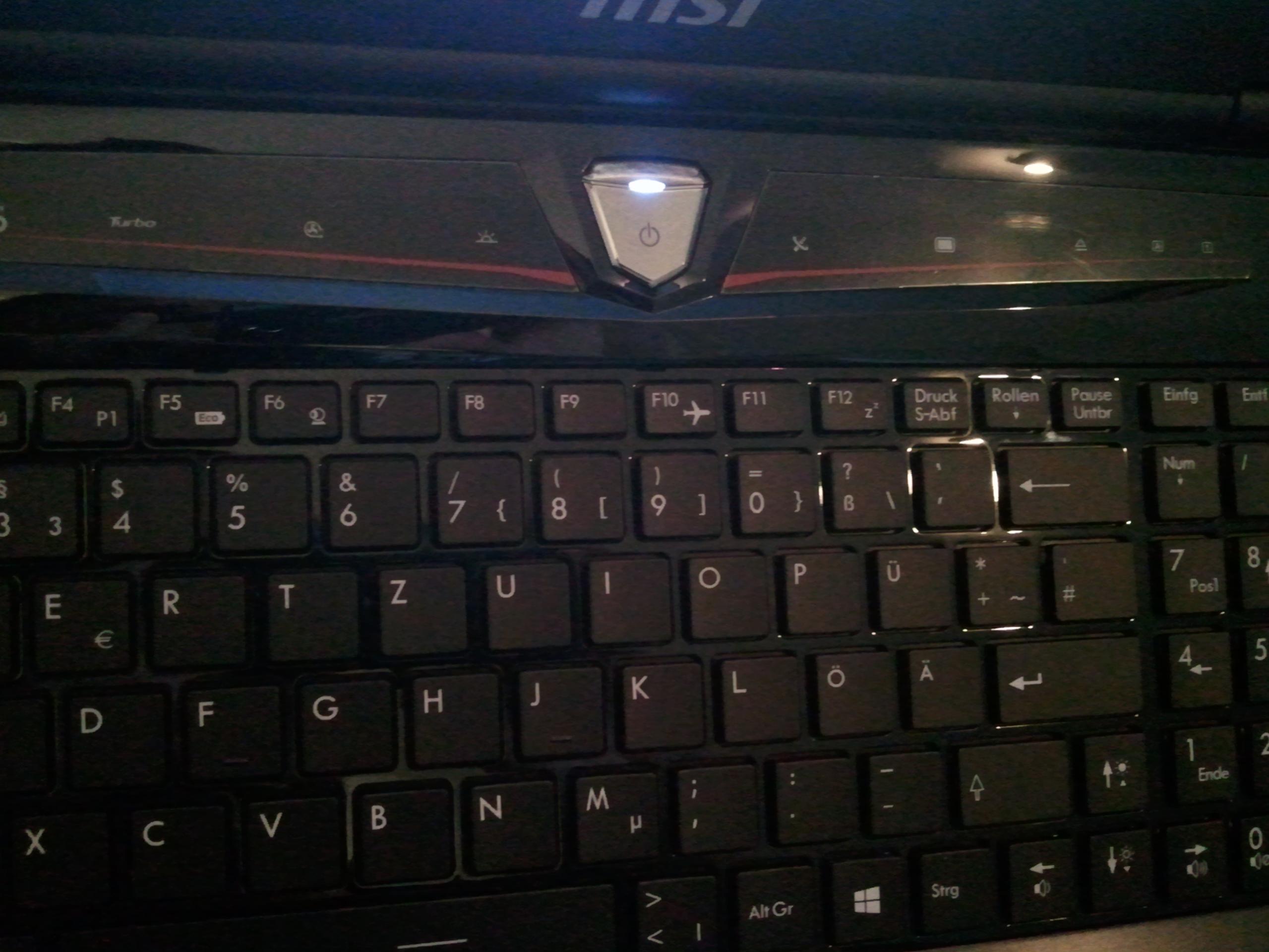

nein die tastenkompination hat leide nicht geklappt. und ich kann auch keine spezifische taste für das ein und ausschalten des wlans finden.
mein alter laptop hatte diese taste, in kombination mit der fn taste. mein neuer scheint das nicht zu haben. WP_000010.jpg
mein alter laptop hatte diese taste, in kombination mit der fn taste. mein neuer scheint das nicht zu haben. Klicke auf die Grafik für eine größere Ansicht Name: WP_000010.jpg Hits: 5 Größe: 289,4 KB ID: 359578
Doch, die Taste ist da. Es handelt sich bei deinem Notebook um die stilisierte Satellitenschüssel rechts vom Ein-/Aus-Schalter. Ist ein berührungsempfindlicher Schalter.
btw: Hast du das Notebook selber neu aufgesetzt? Hast du dabei auch an die Treiber gedacht die für diese Sondertasten zuständig sind? Die haben je nach Hersteller unterschiedlichste Namen. Nenn mal das exakte Modell.
ja selber aufgesetzt. wenn ich die satelitenschüsseltaste drücke passiert leider nichts.

t-6 schrieb:
Ist zwar nicht exakt dein Modell, aber du brauchst wahrscheinlich noch den "Keyboard LED Manager" http://www.msi.com/product/nb/GT60-0ND.html#/?div=Utility&os=Win8 64 und den "Radio Switch" http://www.msi.com/product/nb/GT60-0ND.html#/?div=Driver&os=Win8 64
Notebooks aufsetzen ist eine Pest.
vielen dank. werde ich downloaden. hab mich schon gewundert warum meine tastatur nicht leuchtet obwohl es so beschieben war.
und auf der treiber cd war der treiber für die tastatur nicht drauf.
