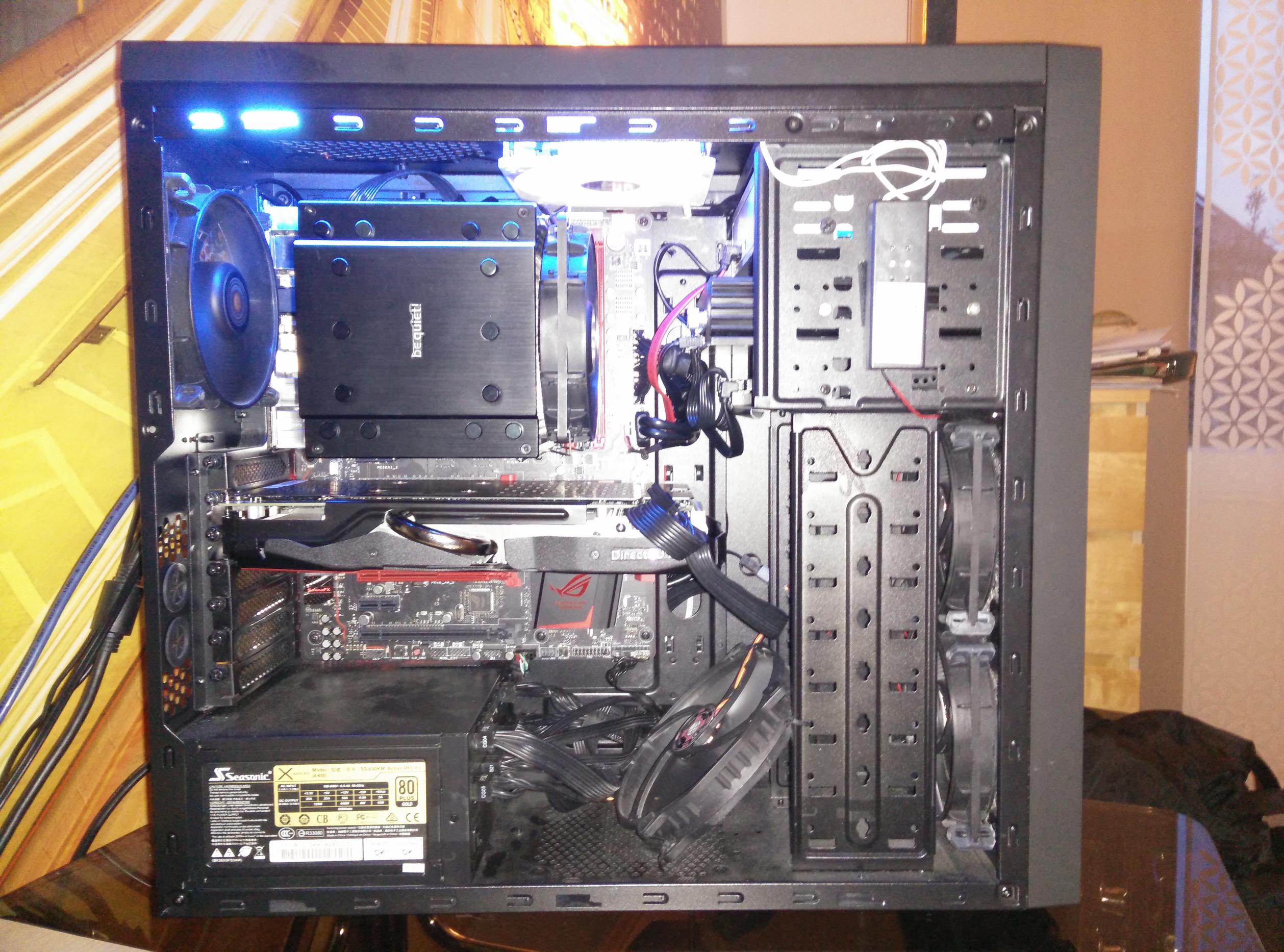

ich habe eine Frage. Und zwar wird meine CPU unter längeren Spielstunden (BF4) bis max. 78 Grad heiß und das bei dem starken Kühler. im Idle läuft die CPU auch im Turbo. Laut CPUZ bei 1,22 V. Was kann ich ändern damit die CPU im Idle auf Standardtakt läuft und nur unter Last hochtaktet. Und muss so viel Spannung wirklich sein? Ich hab auch eine heiße Grafikkarte drin, aber mein System ist sehr gut belüftet. Wie bekomme ich die Temps in den Griff?
Meine Specs: Intel Xeon E3 1271v3@4,0 Ghz|Kühler: Be Quiet Dark Rock Pro 3|Asus Maximus VII Ranger|8GB GSKILL SNIPER RAM|ASUS R9 290 DIRECT CU 2 OC|128GB SSD + 1TB|Seasonic X 650 Netzteil|Bitfenix Shinobi (eigener Window Mod)

Okay, danke erstmal. Also Speedstep muss ich einschalten? Mein Gehäuse ist recht gut belüftet (siehe Bild). Wenn ich jetzt spiele nutzt er dann den Turbotakt wenn da alles auf automatisch steht? Vg IMG_20141104_164728.jpg
Speedstep sollte im Bios eigentlich auf ON stehen sonst würde er nicht im Windows runtertakten! Gut das Gehäuse sieht soweit io aus! Der Vcore ist eigentlich auch soweit in Ordnung! Wie gesagt meiner war vorher auch höher!Denke du hast wirklich ein anderes Problem da der Kühler mal mächtig ist!
