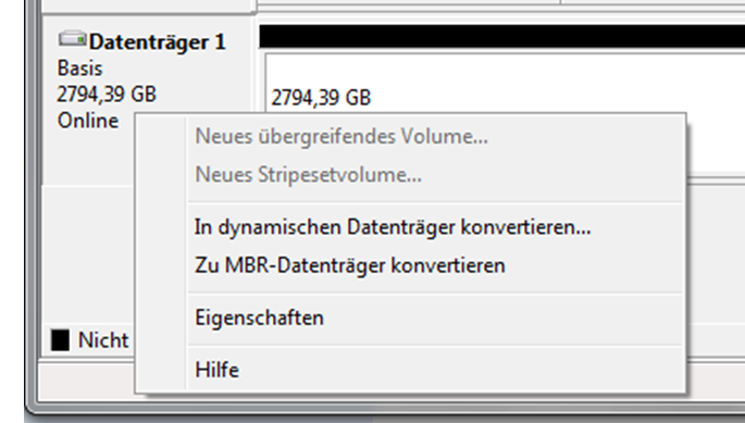

heute neue externe Platte gekauft, auf NTFS formatiert und eine Partition mit Hilfe der Datenträgerverwaltung erstellt.

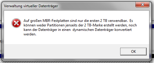

Nachdem ich feststellen musste, dass ich damit nichts mehr machen kann, versuchte ich das ganze rückgängig zu machen in dem ich versuchte über "erweitern" die beiden Partitionen wieder zusammen zu führen. Hier die Fehlermeldung dazu:
Nun kann ich nur noch 2 TB nutzen und würde aber gerne die 3 TB wieder nutzen können. Ich habe bereits gegoogelt, aber nicht wirklich einen Weg gefunden den Schaden zu beheben. Hat von euch jemand eine Idee, wie ich das wieder herstellen kann?
Ein Rechtsklick auf die nicht zugeordnete Partition lässt auch nur die Eigenschaften oder Hilfe zu, so das ich keinen Laufwerksbuchstaben vergeben kann.
Vielleicht kann mir einer von euch helfen.

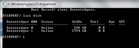

wenn ich aber dann die Zahl eingebe (5) und Enter kommt nur ein riesen Text. Gebe ich die Zahl in Klammern ein, auch nur Text.
Was mache ich falsch?
ohne Klammern eingeben und du musst natürlich die Zahl eingeben die dir vorher bei list disk für deine 3TB Festplatte angezeigt wird
Muss man die 1 in Klammern setzen? den Text komplett schreiben mit "/" dazwischen?
Ich habe leider nicht die Kenntnisse

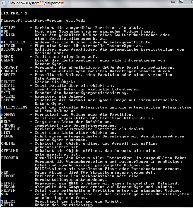

Bis hier komme ich ohne Probleme:
Aber dann Verliesen sie Ihn. Alles was ich probiert habe endet mit dem Text, wo erklärt wird, was bei den Befehlen passiert.

du hast es falsch eingegeben
diskpart
list disk
select disk <disk number>
clean
convert gpt
exit
du musst da immer Enter drücken, also diskpart eingeben und Enter drücken, danach list disk eingeben und Enter drücken, gucken welche Zahl deine HDD hat, danach select disk und die Zahl der HDD und enter drücken usw

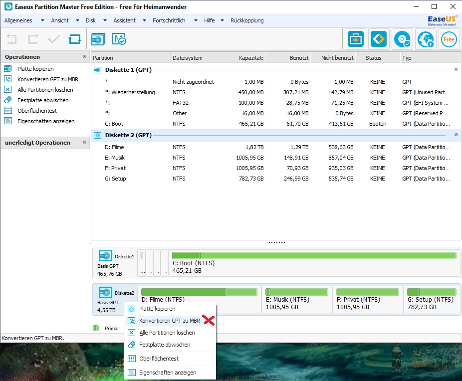

Ganz einfach gehts mit EaseUS Partition Master [Free]
einfach auf den festplattenkopf rechts klicken und MBR zu GPT konvertieren auswählen.
