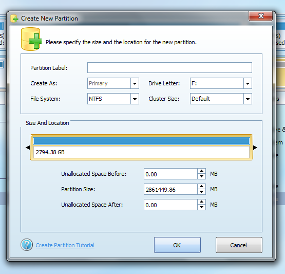

Habe mir das MT installiert.
Was muss ich nun tun?
So lassen, oder muss ich noch was umstellen?
Wenn du einen Rechtsklick auf die Partitionen machst, werden dir alle sinnvollen Optionen angezeigt.
Erster Schritt ist alle Partitionen löschen mit DELETE.
Die weiteren Schritte sind selbsterklärend, ansonsten frag noch mal nach.
Am Schluss alles mit "Apply" (in der engl. Version) ganz oben links ausführen.
P.S.: Die wichtigsten Operationen gibt es auch oben in der Toolbar als große Icons.
Ich bevorzuge die Rechtsklick-Methode, weil damit Fehlerpotential reduziert wird.
P.P.S.: Anscheinend warst du schon fast fertig, als ich noch die 4 Zeilen Anleitung getippt habe :D
Einen Namen für die Partition angeben wäre noch sinnvoll, ggf. einen höheren Laufwerksbuchstaben.
Geht aber alles auch später noch, auch mit den normalen Bordmitteln (umbenennen etc.)

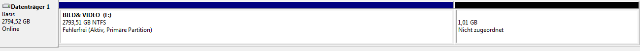

tibetaner schrieb:
Hallo Gemeinde,
heute neue externe Platte gekauft, auf NTFS formatiert und eine Partition mit Hilfe der Datenträgerverwaltung erstellt.
Nachdem ich feststellen musste, dass ich damit nichts mehr machen kann, versuchte ich das ganze rückgängig zu machen in dem ich versuchte über "erweitern" die beiden Partitionen wieder zusammen zu führen.
Es waren nicht 2 Partitionen, sondern ein unpartitionierter Bereich von gerade mal 1GB, also lächerlich wenig bei einer Platte die fast 3000x mal so viel Kapazität bietet, oder anderes gesagt: etwa 0,03%. Wenn Du 100€ dafür bezahlt hast, hast Du also Kapazität für 3ct nicht genutzt! Dafür den ganzen Zirkus zu veranstalten......
