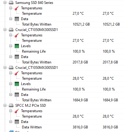

Das war bei HDDs, wegen Lager und Schmierung. Für gewöhnlich haben meine SSDs immer unter 30°C und das ohne Luftstrom, ausgenommen die M.2. Müsst ich ja irgendwie isolieren um auf über 40°C zu kommen:confused_alt:
Glaube aber auch das du dich irrst und HDDs meinst, schließlich leben alle meine SSDs noch, sogar die Petrol:p

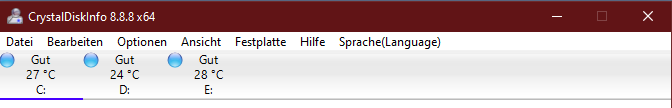

Ergänzung #20
Da ist ein Noctua in der Nähe und haucht Frischluft in den Tower.
C:, D: - Sata SSDs (Samsungs) - E: eine 2.5 Zoll HDD (Seagate).
System läuft seit Stunden.
Evtl. nicht optimal die Temps, weil weit unter 40°C :D
