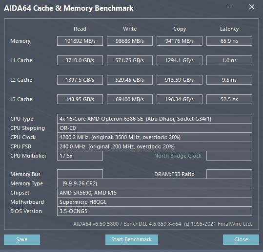

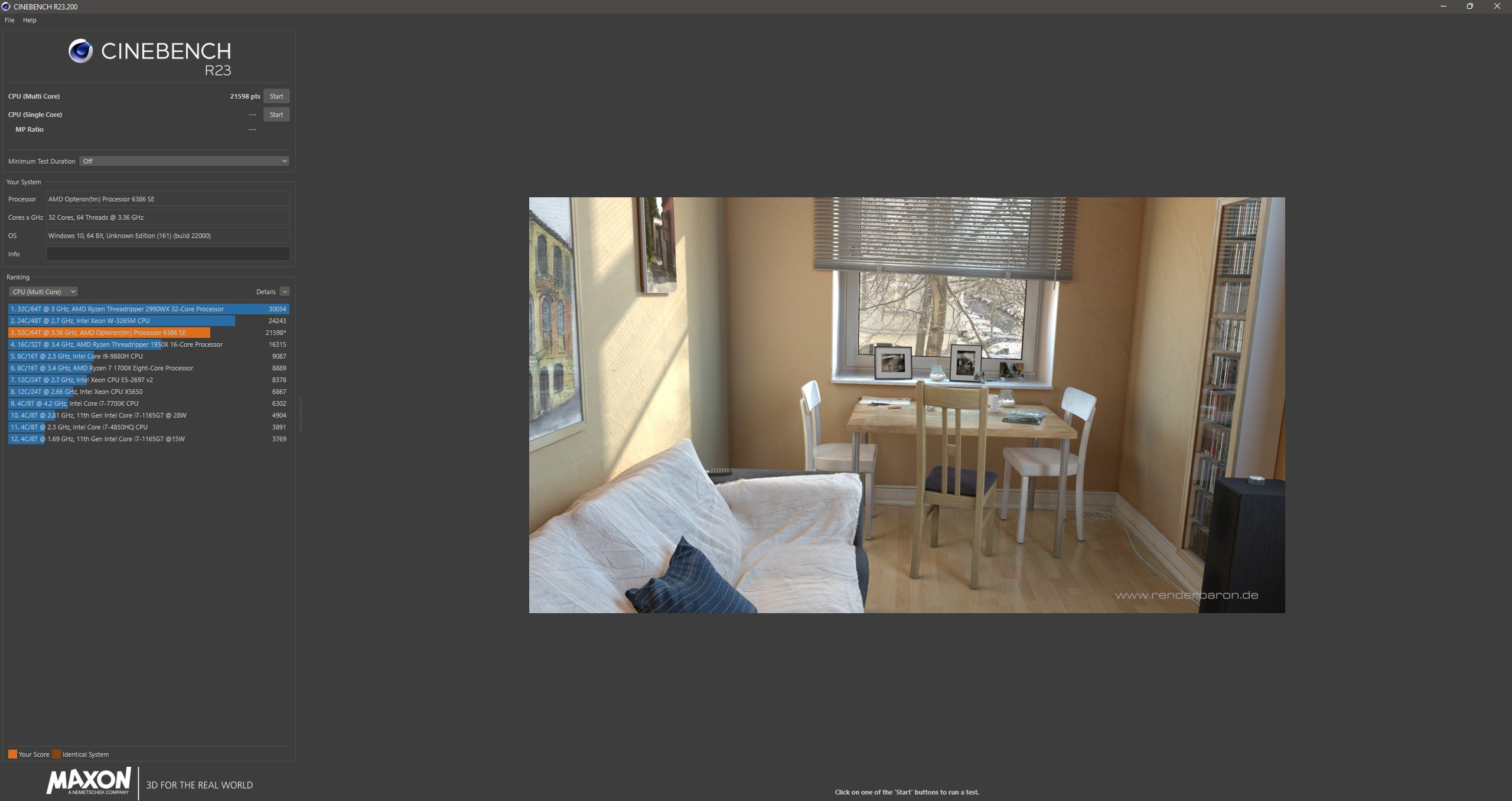

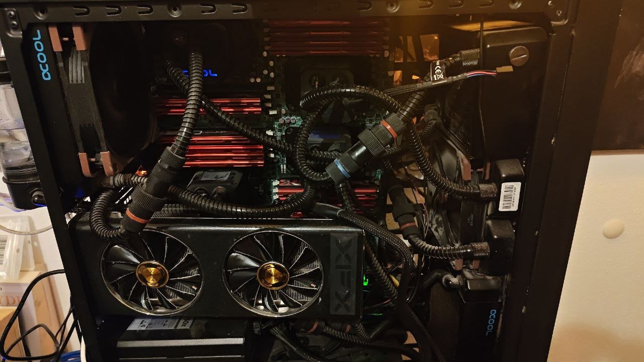

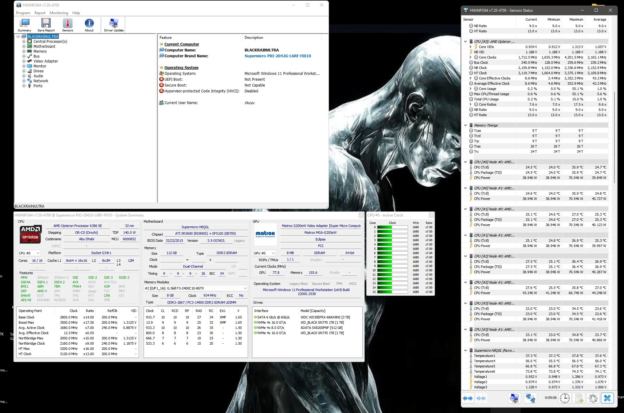

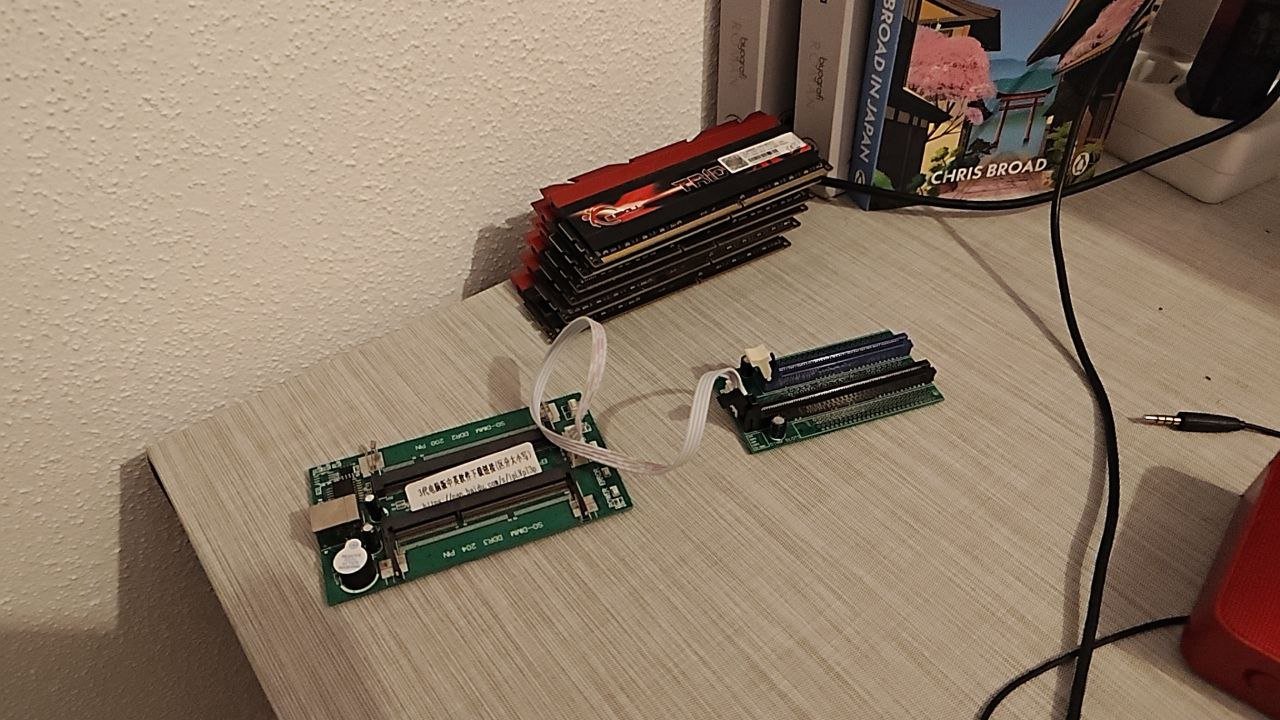

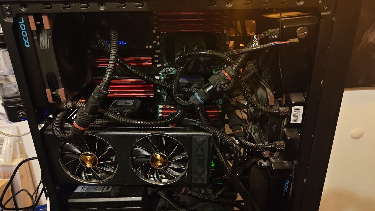

6 Jahre später... und es ist immer noch ein Opteron! Seit 4 Jahren ist es nun das Supermicro H8QGL Mainboard (Quad Socket G34) mit DDR3-1866 Support. Die anderen haben alle nur DDR3-1600 Support.

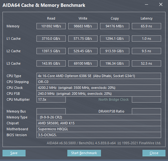

4 x Opteron 6386SE - erst liefen alle starr auf 16 x 240 und der RAM auf 13-13-13-32-36. Aber um den SingleCore Turbo zu Aktivieren muss PowerNow aktiviert sein. So läuft nun ein Modul mit 17,5 x 240.
Mit der Software K15T hab ich den Stromverbrauch bei Teil & Volllast um ca. 8% gesenkt.
Gekühlt wird mit Wasser.

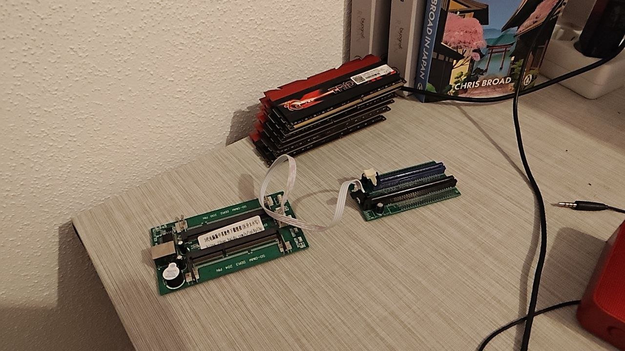

Mit einem Externen SPD Programmer hab ich die RAM Timings nun auf 9-9-9-26-34 gesetzt.

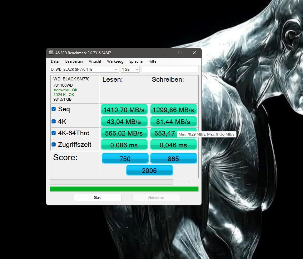

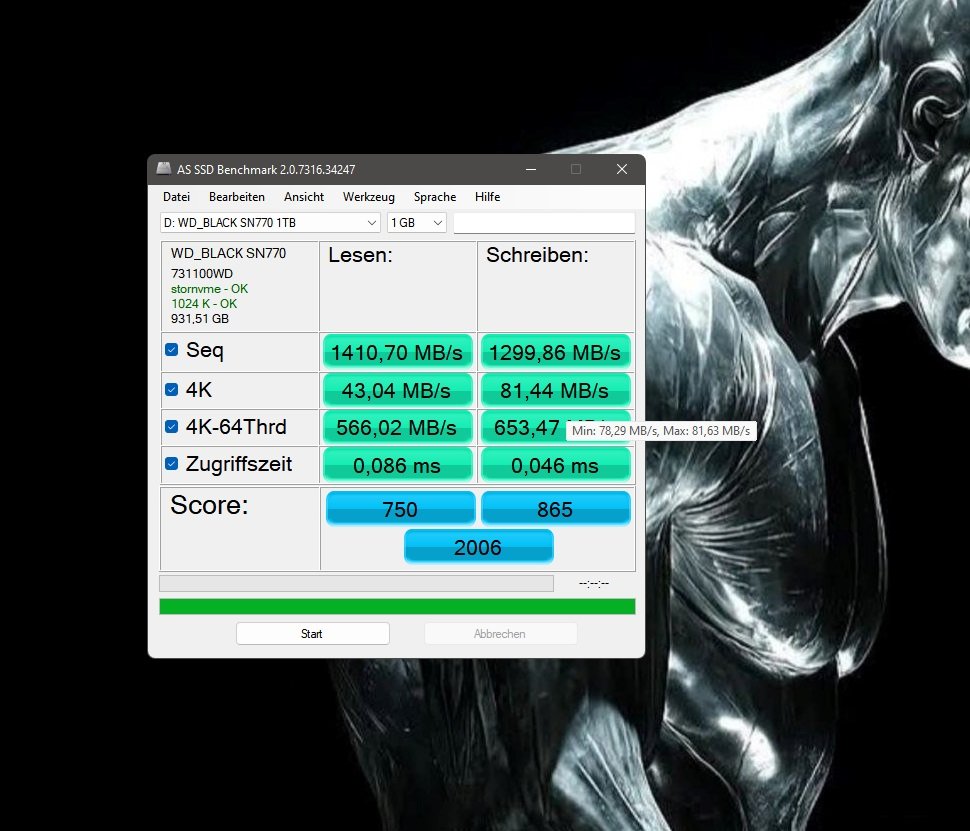

Windows 11 läuft Fantastisch auf dem System :) Die SSDs reizen die PCI-E Bus voll aus...

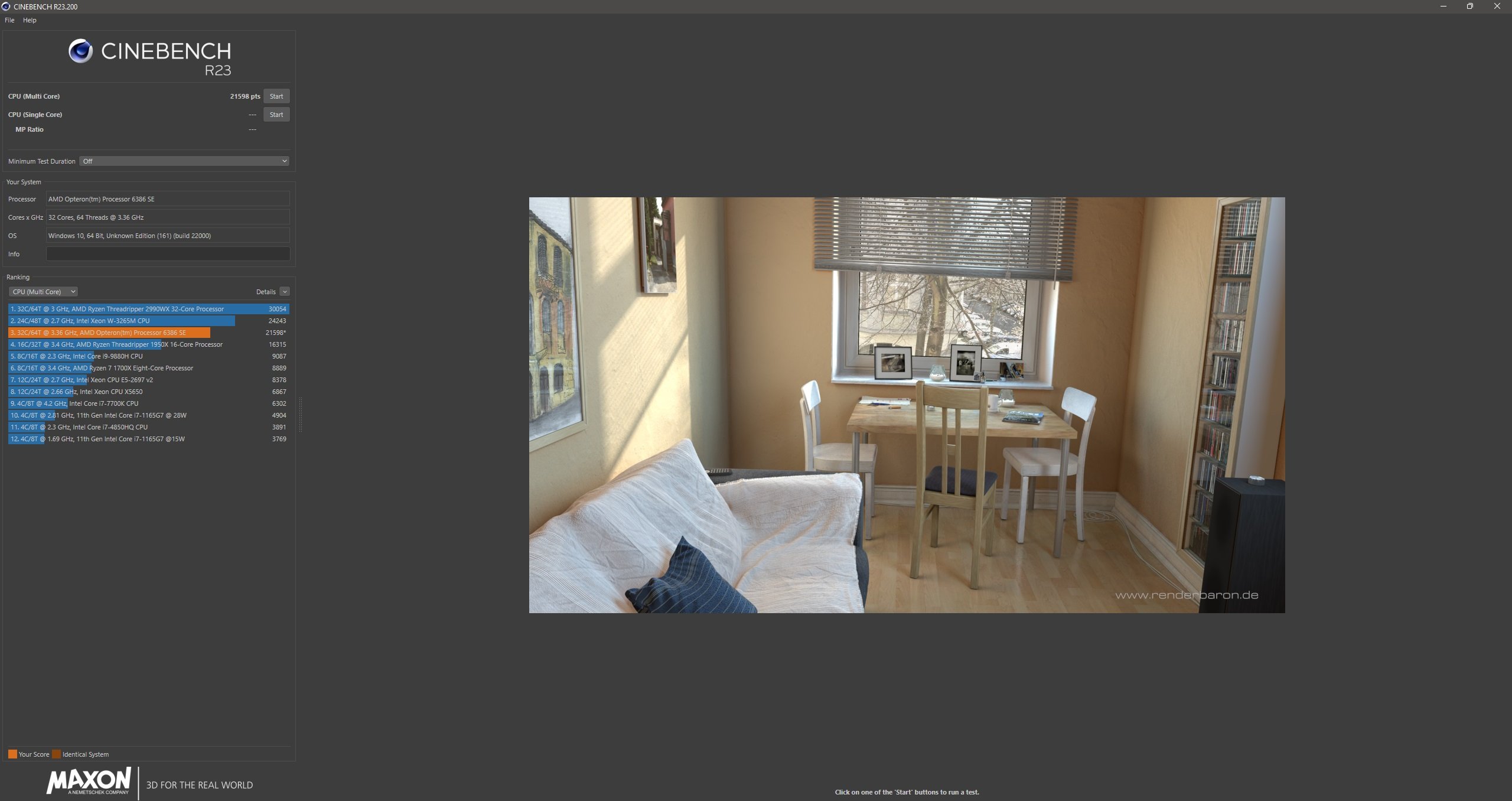

In MultiThread Anwendungen ist das System so schnell wie ein Ryzen 9 3950X, SingleCore Bulldozer üblich Katastrophal.
Die Unvernunft... etwas tolles xD

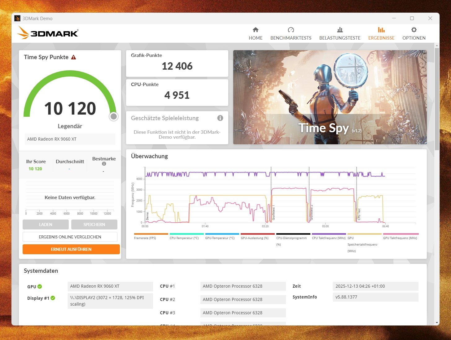

Timespy sollte eigentlich das gängiste sein oder ?
Detaillierte Ergebnisse​
Grafik-Punkte 4 525
Grafiktest 128.21 FPS
Grafiktest 227.03 FPS
CPU-Punkte 4 362
CPU Test1 4.66 FPS
Reaktionen: andi_sco

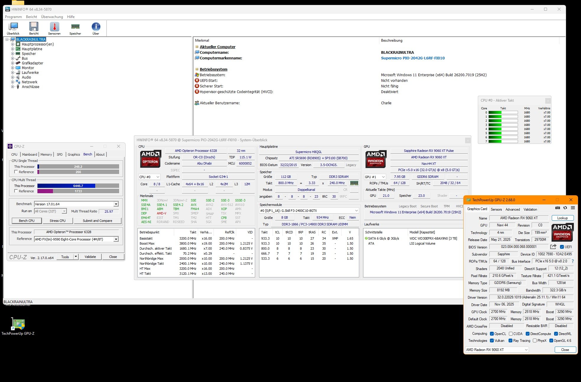

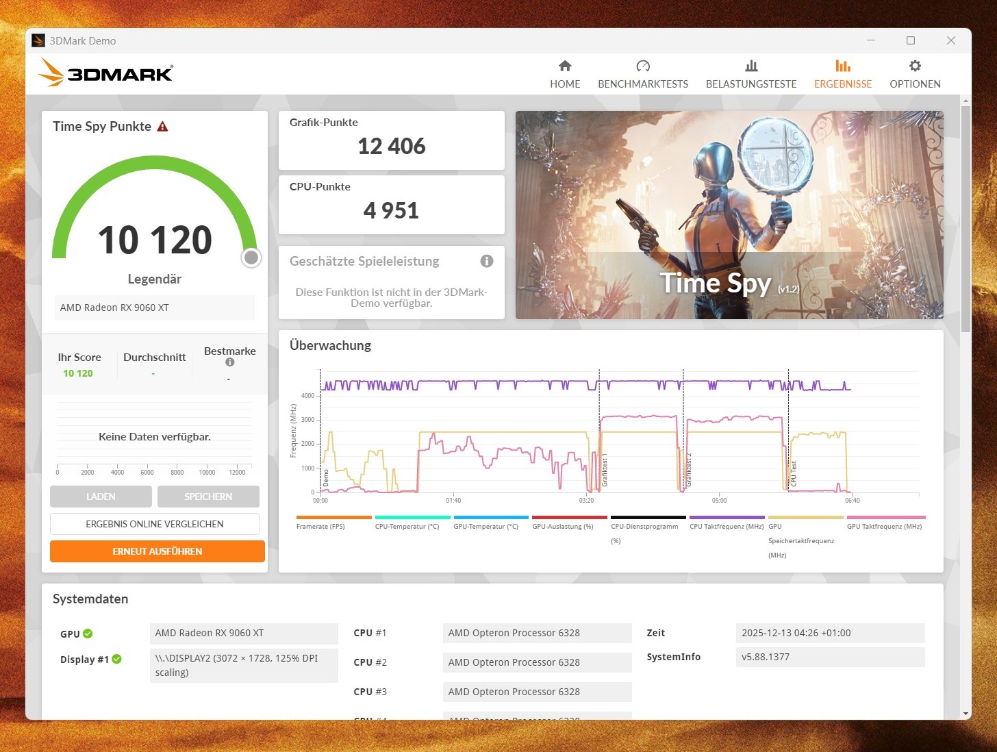

Update:
ich hab mal die RX 5700XT gegen eine RX 9060XT getauscht.
Die 6386 SE CPU`s durch die 6328 CPU's getauscht, da ja der Multiplikator bei allen CPUs geschlossen ist, war das die einzige logische Wahl um mehr Single-Core Performance zu holen. So erreicht habe ich nun fast den Single Core Score eines 5.000 Mhz FX9590 allerdings nur mit einem Opteron 6328 @ 4.560 Mhz (wenn ich auf den Compute Mode umstelle, dann hat die CPU 266 Punkte im Single Core.
Somit hat sich nun die Kernanzahl halbiert aber der Takt gesteigert. Derzeit liegt der Stabil getestete Ref Takt bei 246 Mhz (Screenshot nur 240 Mhz)
bei 246 Mhz Ref Takt komme ich mit diesen CPUs nun auf ein All Core Turbo von 4300 Mhz (vorher 3840 Mhz) und Single Core Turbo auf 4674 Mhz (vorher 4200 Mhz)
Zusätzlich lässt ´sich der Northbridgetakt bei diesen 6328ern stabil auf 2400 Mhz halten, was bei den 6386SE nicht ging, da war bei 2200 Mhz schluss.
Ironie:
Eine 4nm Grafikkarte aus 2025 mit einer 32nm CPU aus 2012
Reaktionen: HrLX und -Legend-Storm-
Irgendwie Blick ich bei diesem 3D Mark nicht mehr durch...
CPU +14%
GPU +277% (5700xt vs 9060xt) ???
