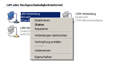

Ist Intergate nun ein Programm oder ein Provider? Schon mal versucht die beiden Netzkarten zu brücken, geht bei XP. Welches System läuft auf dem Router?
So sorry du hast recht ich hab das auch vergessen zu sagen welche systeme laufen
also Intergate ist ein Programm
und ich hab aufm Router Windows XP Prof. genauso wie auch den Clienten
zu dem "brücken" der Netzwerkkarten kannst du mir dazu mehr sagen?
Geh in die Netzwerkverbindungen und markiere beide Karten, dann rechte Maus, Verbindungen überbrücken.
