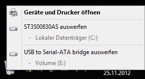

ich habe gestern mein neues System (siehe Signatur) erhalten, zusammengebaut und nun scheint es, als würde die interne Festplatte als extern erkannt werden.
Ich habe nämlich ständig das Icon für "Hardware sicher entfernen und Medium auswerfen" angezeigt. Das sollte normalerweise nur vorhanden sein, wenn eine externe Festplatte eingesteckt ist, oder ein anderes USB-Gerät.
Zur Veranschaulichung habe ich meine externe Festplatte angesteckt. (siehe Bild)
"USB to SERIAL-ATA Bridge auswerfen" ist meine externe Festplatte, welche "- Volume E" besitzt.
Nun wird mir aber wie man sehen kann die obere und somit meine interne Festplatte auch als extern angezeigt.
Wie kommts? Ich hatte sowas noch nie.

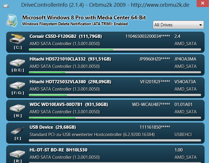

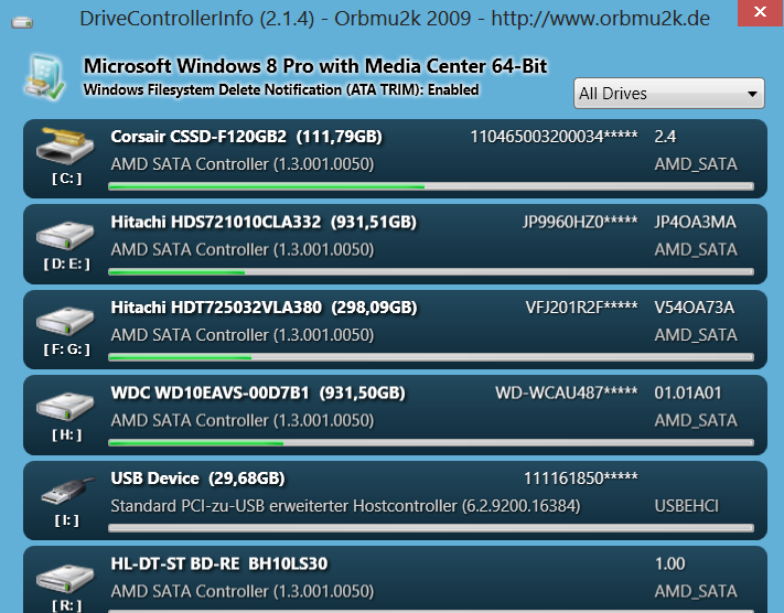

Auf meinem Bild ist zu erkennen, das bei mir bei allen Platten der AMD_SATA Treiber aktiv ist.
Viele Grüße

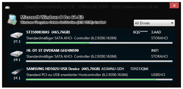

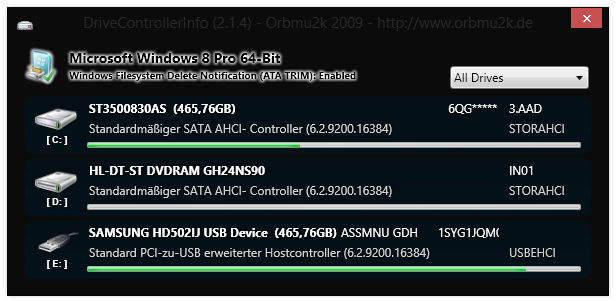

Ich vergaß: Unter Windows 8 wird der MSAHCI zu STORAHCI !
Bei dir ist also NUR der Standard AHCI Treiber von Microsoft AKTIV.
Installierst du dir den jeweiligen AHCI Treiber deines Chipsatzes, verschwinden auch die Platten zum Auswerfen.
