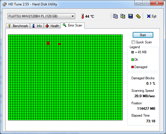

Okay, hab hier mal mit HD Tune gemessen und ähm... ja... :freak:

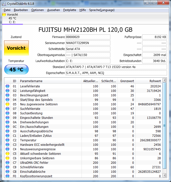

Zeig doch einmal einen vollständigen Screenshot von CrystalDiskInfo.
Die 39,3 MiB/s max. sind normal für die MHV2120BH.
Wie Inzersdorfer schon geschrieben hat: Poste bitte mal den Screen von CrystalDiskInfo, ziehe aber bitte das Fenster soweit auf, dass alle Attribute und auch die Hex-Werte bzw. Rohwerte vollständig sichtbar sind.

Bei Systemplatten können diese Zacken und Einbrüche immer von anderen Zugriffen auf die Platte ausgelöst werden, die sagen also nicht viel aus. Man muss schon verhindern können, dass es andere Zugriffe auf die Platte gibt, während man sie bencht.

Öhm, ja... ich glaube meine Frage hat sich damit wohl beantwortet:
Frage mich zwar, woher ich der Ansicht war, es wäre technisch alles in Ordnung, aber der wiederholte Check mit CDI ist eindeutig. Tja, muss wohl eine SSD her. :rolleyes::rolleyes:
Das hier sagt der Error Test von HD Tune:
Der Rohwert der Widerzugewiesenen Sektoren kann nicht stimmen, aber das kann an der dezimalen Darstellung der Rohwerte liegen, die bei einigen Platten sehr irreführend ist, weil nicht alle Rohwerte nur eine Zahl enthalten, sondern zuweilen die einzelnen Bytes oder Words verschiedene Wert haben. Ich würde die Platte gegen die im letzten Beitrag genannte SSD tauschen.
Es sind bis Dato 37 Wiederzuweisungen (05), dazu kommen 6 schwebende Sektoren (C5),
und 40 unkorrigierbare Sektoren (C6). Interessant sind auch die Schreibfehler die auf ein
mögliches mechanisches Problem der Platte hinweisen.
