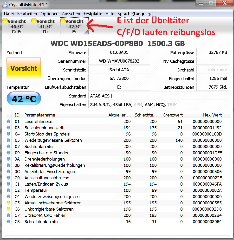

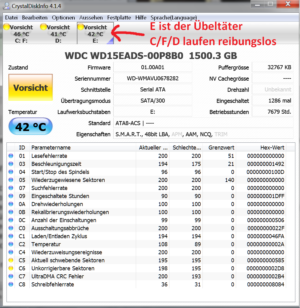

Naja 1413 aktuell schwebende und 782 unkorrigierbare Sektoren. Dazu noch ne hohe CRC und Schreibfehlerrate. Da muss man sich nicht wundern. Das Ding ist sogut wie hin.
Daten sichern und wenn noch Garantie besteht einschicken. Wenn nicht ab damit zum Rohstoffverwerter.

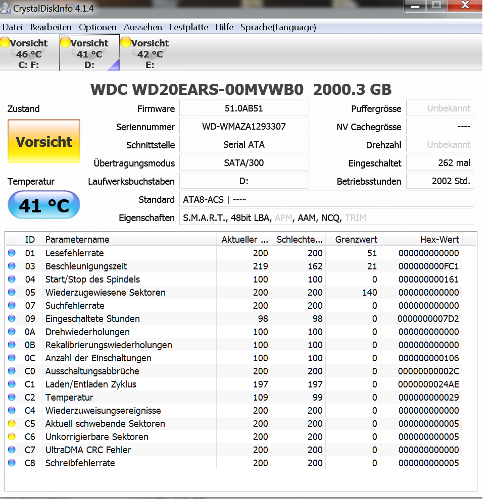

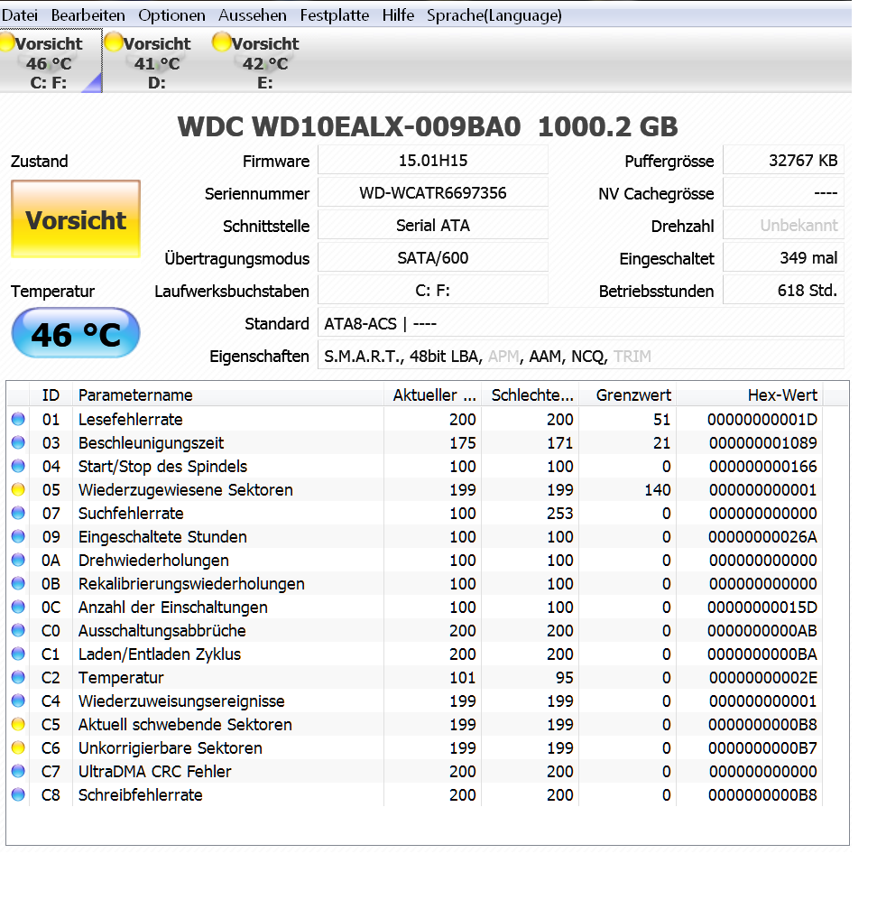

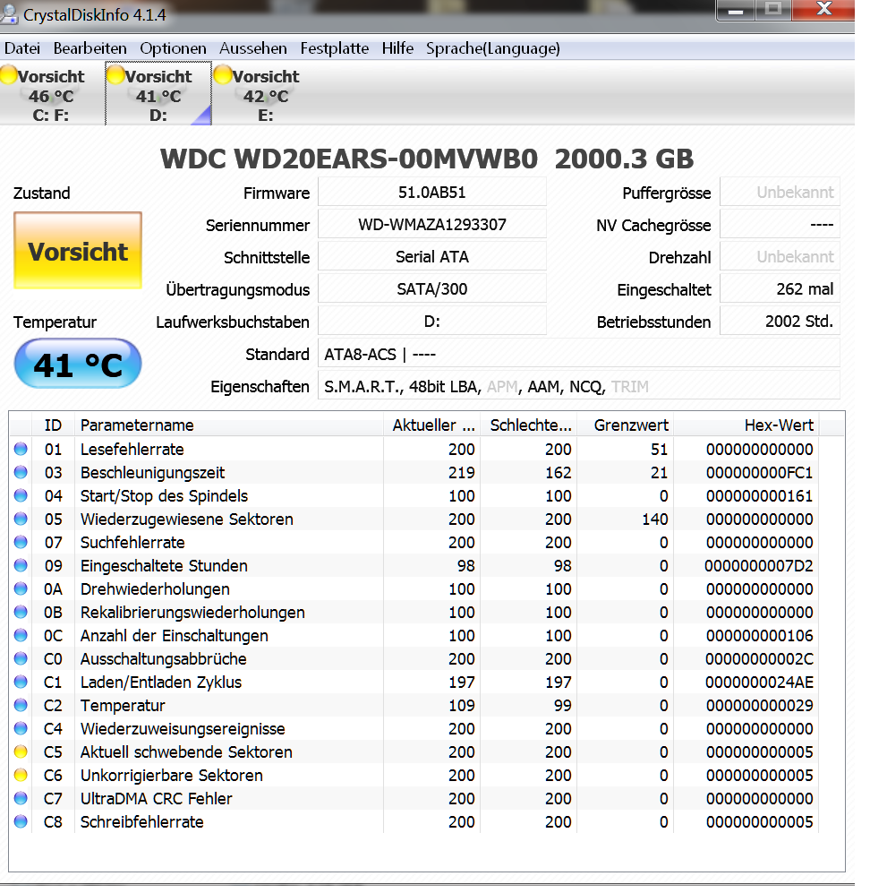

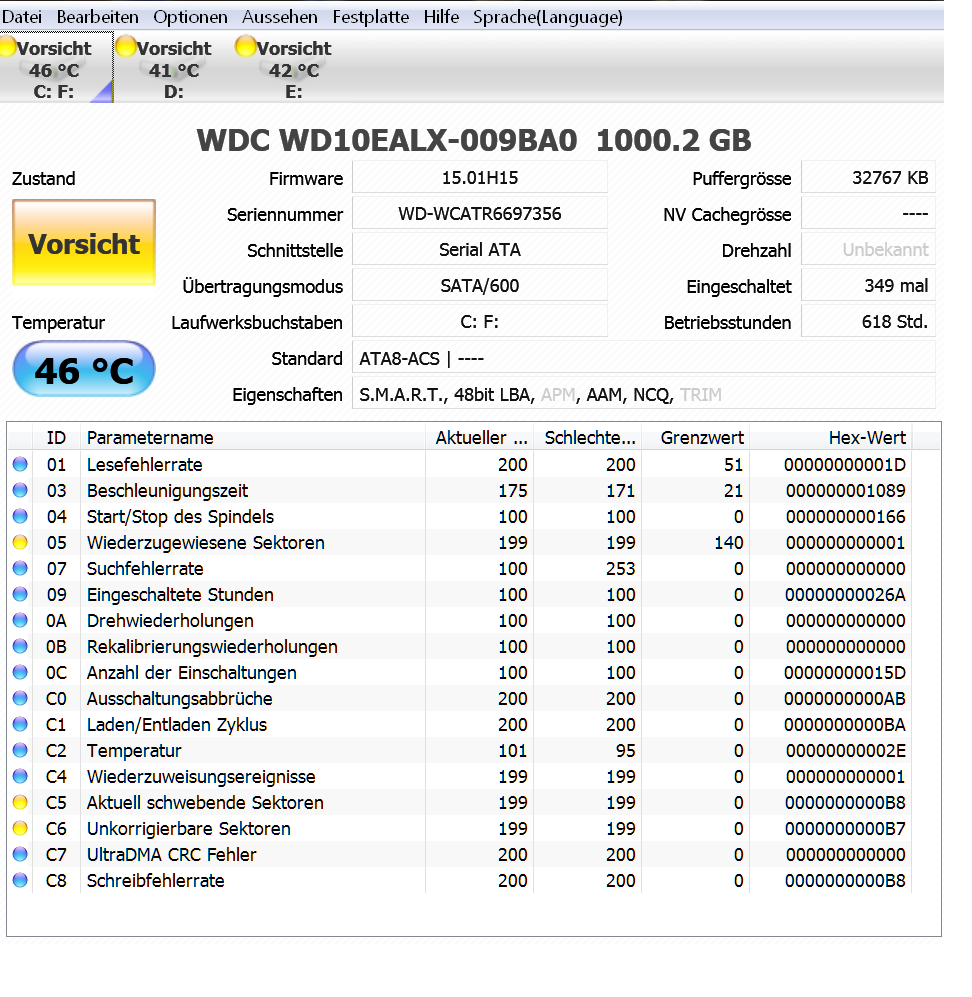

Wie soll man denn 1.5 TB mit einer 3-10 MB/s rate sichern, lol ^^

Humptidumpti schrieb:
Naja 1413 aktuell schwebende und 782 unkorrigierbare Sektoren....
wo liest du das ?
Ich seh da immer nur 195, 199....
