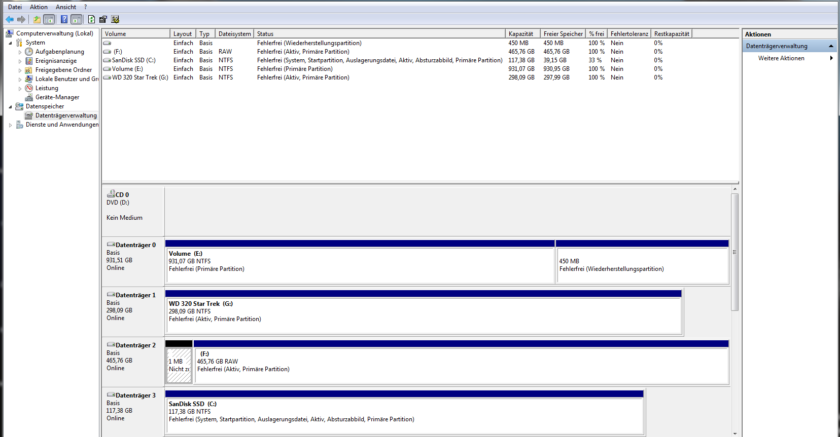

Aber..... eine meiner insgesamt 5 FP´s , nicht die wo 10 drauf war, lässt sich nicht mehr anwählen.
In der Datenträgerverwaltung taucht sie als RAW auf.
Je nach dem was ich versuche wird der Hinweis "E /A Gerätefehler" ausgegeben.

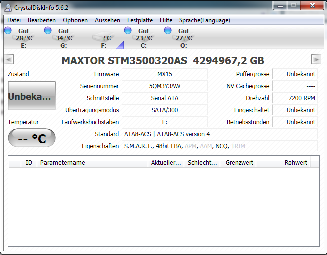

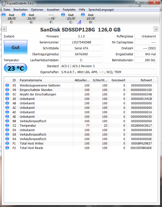

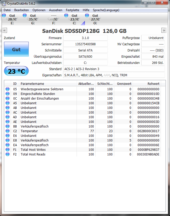

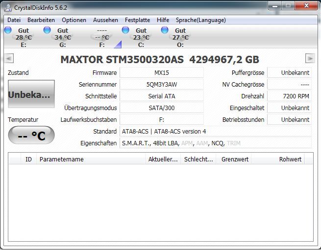

Poste bitte mal die Screenshots von CrystalDiskInfo (die Portable Standard Edition reicht und ist frei von Werbung, einfach auf den Link der Portable klicken, warten bis die zip Datein automatisch downgeloaded wird, die zip speichern und irgendwohin komplett entpacken, dann DiskInfo.exe dort starten) für Deine internen HDDs, ziehe aber bitte die Fenster soweit auf, dass alle Attribute und auch die Rohwerte vollständig sichtbar sind.

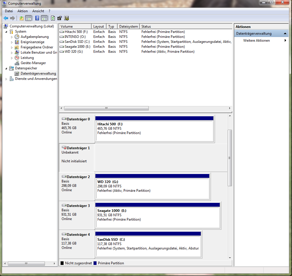

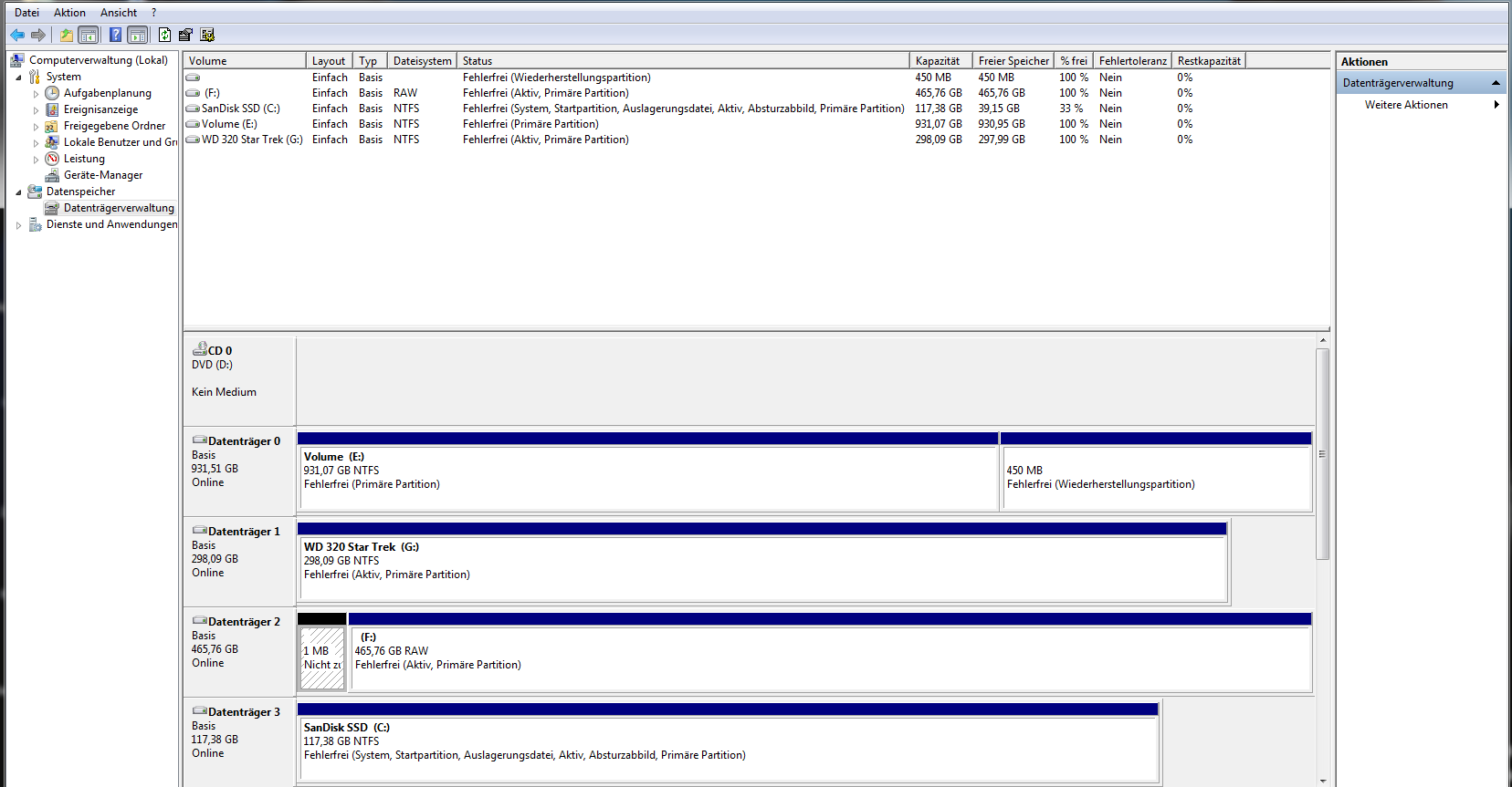

Poste außerdem noch einen Screenshot der Datenträgerverwaltung und ziehe dort den unteren Teil so weit hoch, dass oben nicht unnötig viel Platz ungenutzt bleibt.
So, hat ´ne weile gedauert, ich war auch 3 Tage gar nicht am Rechner, aber jetzt hab´ ich´s.
CrystalDiskInfo Maxtor.pngCrystalDiskInfo SanDisk SSD.pngDateiverwaltung.png
Ich habe zum Vergleich mal noch ´ne andere Platte mit aufgeführt.
Die SSD ist in Ordnung, ob es da Probleme mit dem Datenkabel gibt, kann man bei dem Modell leider nicht aus den Werten auslesen. Die Maxtor scheint massive Probleme zu haben, da stimmt ja nicht einmal die Größenangabe. Ist das die HDD um die es geht? Das der Rechner ewig zum Hochfahren braucht wenn die angeschlossen ist, wundert mich da nicht. Hast Du mal ein anderes SATA Kabel probiert? Wenn das nicht hilft, wird wohl nur noch ein Profi Datenretter mit Reinraum was machen können, dann kostet das aber locker einen 4-stelligen Betrag.

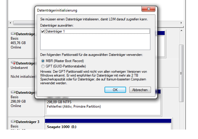

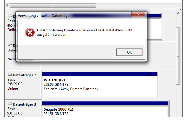

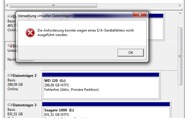

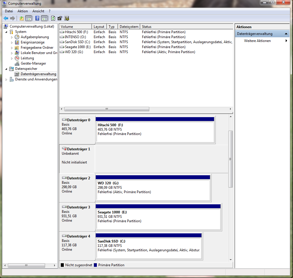

Die alte FP taucht jetzt in der Datenträgerverwaltung als "Unbekannt" und "Nicht Initialisiert" auf.Unbenannt.png

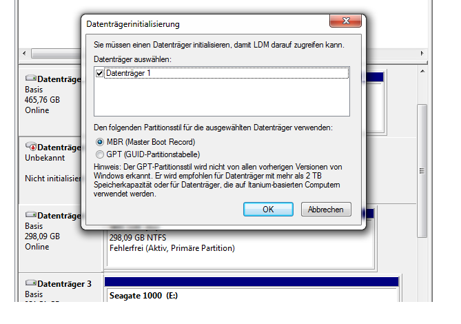

Wähle ich mit der rechten Maustaste "Datenträgerinitialisierung" kommt erst das hier Unbenannt3.png
Obwohl das Gerät als Einwandfrei Funktionierend ausgegeben wird.
Na ja, wer weiß was das ist. Ich jedenfalls nicht.
