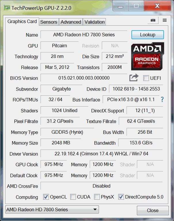

wie der Titel schon verrät möchte ich wissen, in wieweit es möglich ist den internen Grafikspeicher meines AMD Prozessors (Chipset RD9x0) zusammen mit der dedizierten Grafikkarte (GIGABYTE HD 7850 WindForce 2X OC 2 GB) zur selben Zeit in Betrieb zu nehmen.

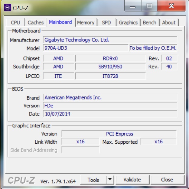

Hierzu habe ich zunächst nach den genauen Bezeichnungen beider Komponenten mithilfe der Tools "CPU- Z" und "GPU-Z" nachgeschaut.
Welche rev. meines Mainboards ist nun die richtige? Schließlich lässt sich auf der Webseite nur rev. 1.0 , 1.2 oder 3.0 finden, nicht aber "02".

Laut rev. 1.0 hätte die North Bridge (wenn das denn die richtige rev. ist) einen AMD Chipsatz 970, welcher leider nicht kompatibel für CrossFire ist. http://support.amd.com/en-us/kb-articles/Pages/Crossfire-Chart.aspx
Das Feld mit meiner Grafikkarte ist gelb markiert, was in diesem Fall bedeutet, ich bräuchte eine Bridge, also ein Flachbandkabel, mit welchem zwei Grafikkarten verbunden werden können. Wie soll das von stetten gehen, wenn ich doch nur eine dedizierte Grafikkarte eingebaut habe und lediglich die interne Grafik hinzuzuiehen möchte?

1) Das BIOS welches in deinem Screenshot von CPU-Z steht, gibt es nur für die Revision 3.0 des Gigabyte GA-970A-UD3.
2) Das Board unterstützt Crossfire. "2 PCI-E 2.0 x16 interfaces with AMD CrossFire support"
3) Das Board hat einen AM3+ Sockel der nur FX-CPUs (Bsp: FX-6300) aufnehmen kann und keine APUs (AMDs, name für einen Prozessor mit integrierter Grafikeinheit) (Beispiel: A10-7850K)
4) Für den Betrieb eines A10-7850k braucht man eine Board mit FM2+ Sockel.
