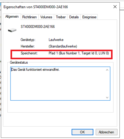

@firespot aber wie kriege ich dann bitlocker da drauf, so dass ich die laufwerke nicht bei jedem start mit einem passwort entlocken muss?
@werkam ich habe leider nicht nur eine BUS number, sondern davor einen pfad.
und das ist leider nirgends dokumentiert. eine reine bus number 1 gibt es ebenfalls. das ist vermutlich der andere controller mit 4 ports. die restlichen zwei laufen ueber einen zusatzcontroller (pfad 1).

aber wie geht das mit pfad und bus number? überall ist nur dokumentiert wie es mit bus number funktioniert.
Was für ein Pfad? Für ein Win 8 und höher steht da doch klar der Befehl der einzugeben ist:
reg.exe add “HKLM\SYSTEM\CurrentControlSet\Services\storahci\Parameters\Device” /f /v TreatAsInternalPort /t REG_MULTI_SZ /d x
Das x am Ende ist durch die Busnummer zu ersetzen, wie man wie unter Punkt 4 beschrieben, auslesen kann. Oder nutzt Du noch Win7?
Also bei mir steht da nicht Pfad und Pfad wird auch nicht benötigt. Probiere es doch nur mit Bus aus, ein Reboot dürfte nötig sein damit die Änderung übernommen wird und wenn es nicht klappt, kannst Du den Eintrag ja wieder löschen, z.B. mit dem regedit.

@Holt BUS NUMBER alleine klappt nicht, denn das bezieht sich auf die eh schon als internen erkannten HDDs des normalen controllers. der zusatzcontroller ist dieser mit PFAD X BUS NUMBER.
Hast Du es ausprobiert? Wie sieht der Registry Key aus? hier wird die gleich Lösung[/URL] vorgeschlagen mit einer Liste an Busnummer, Du kannst ja mal alle von 0 bis 5 da eintragen, wenn Du kein eSATA oder Wechselrahmen hast, macht das ja nichts.
Die Lösung klappt prima für die internen 4 Ports, aber nicht für die des Zusatzcontrollers :(
Vermutlich auch der Grund, wieso @firespot nie hinbekommen hat.
