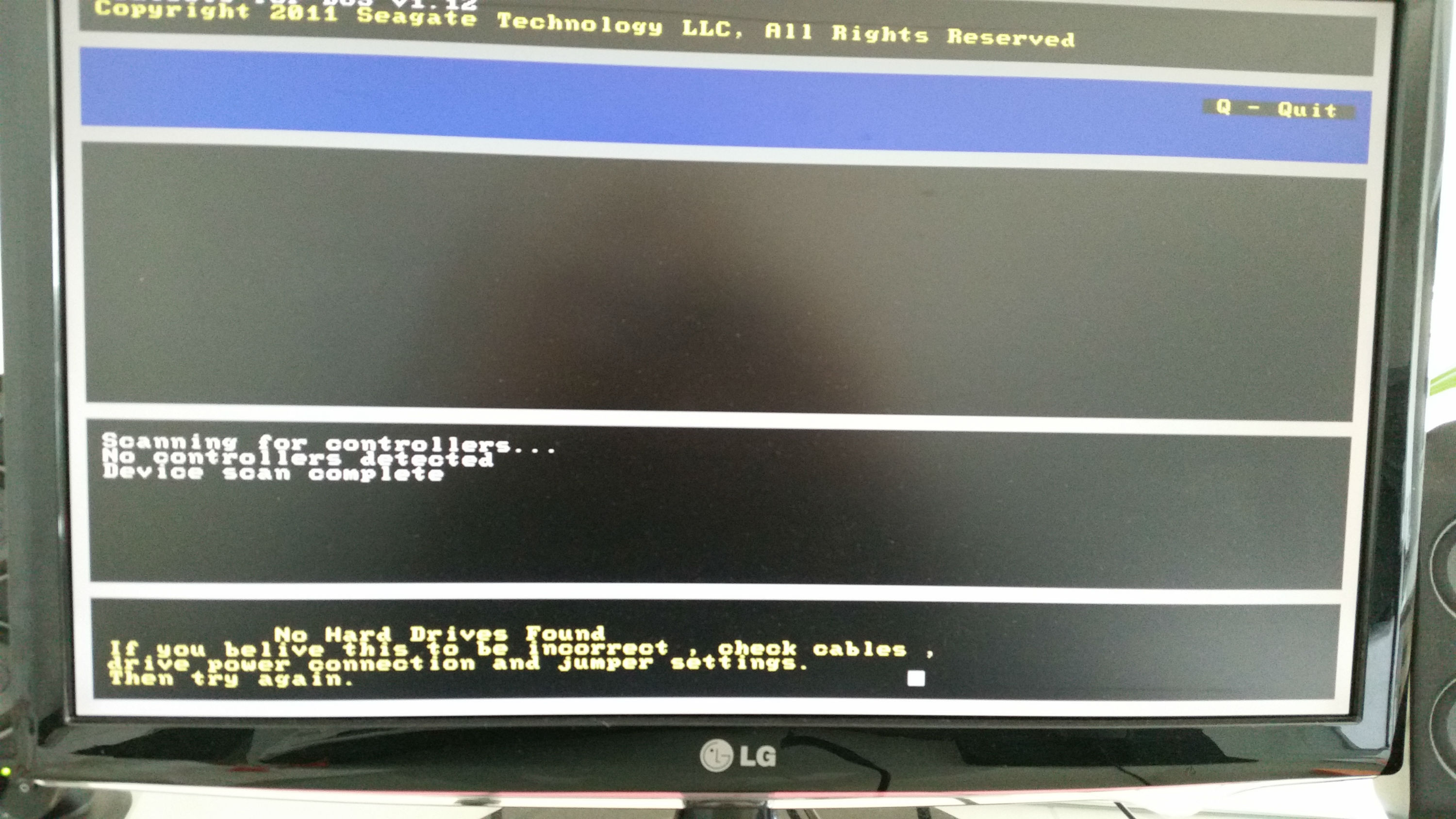

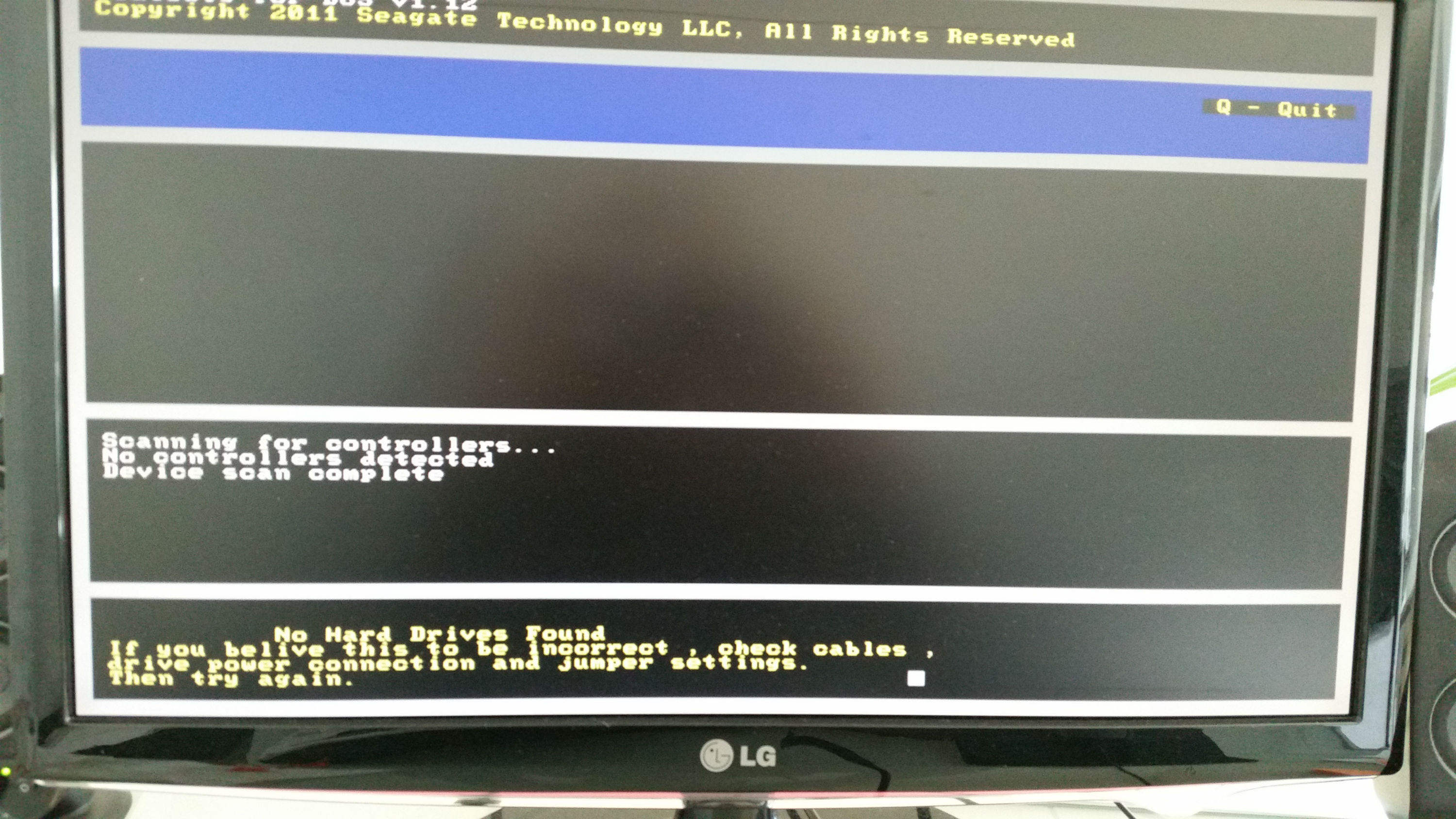

Festplatte per USB angeschlossen. Per UBCD findet Seatool die FP nicht -> Bild 20170305_123540.jpg (Was mich aber wundert weil die im PC angeschlossene 3TB Seagate ebenfalls nicht gefunden wird)
Ebenso findet Testdisk unter PartedMagic die FP nicht.

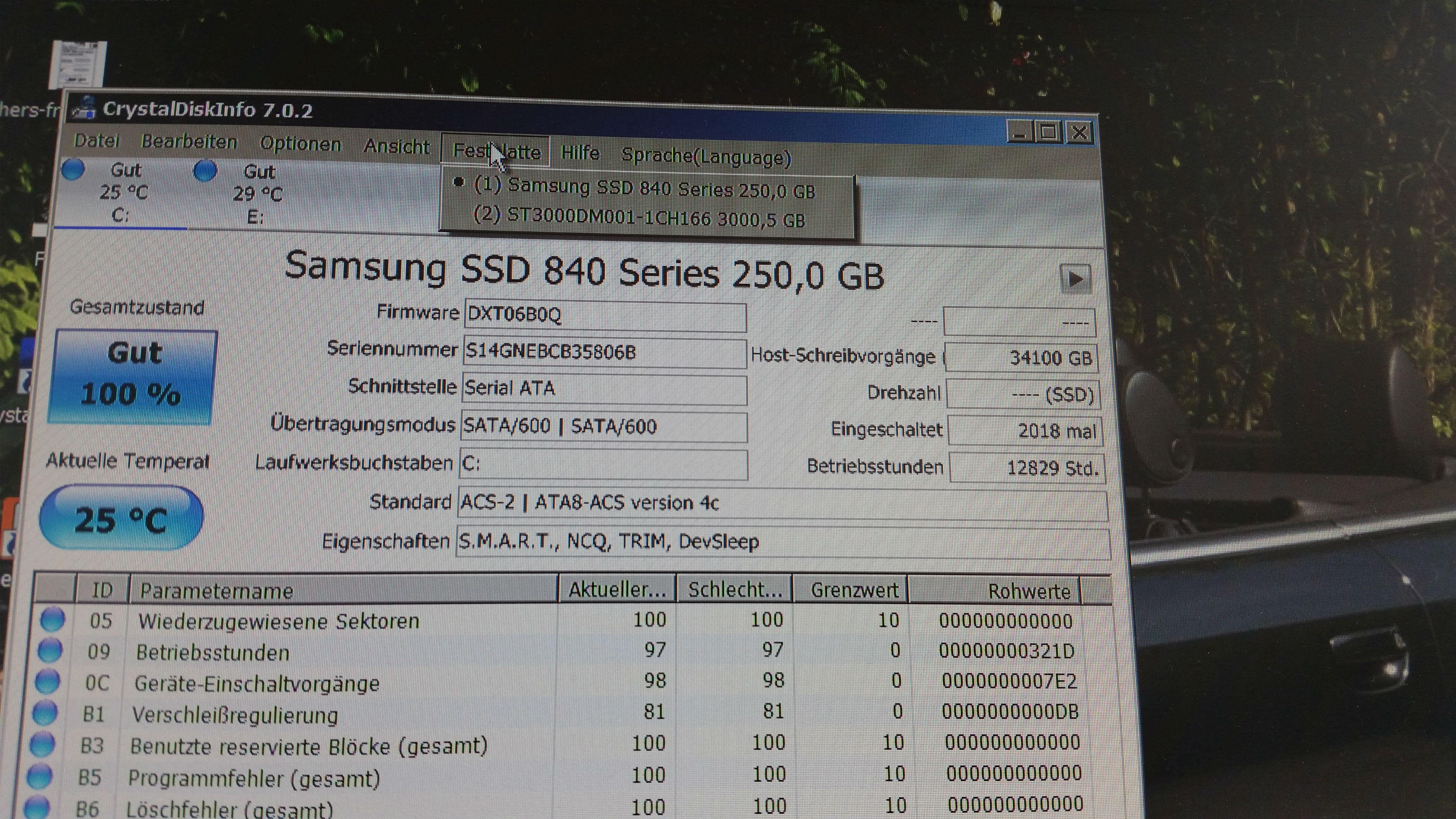

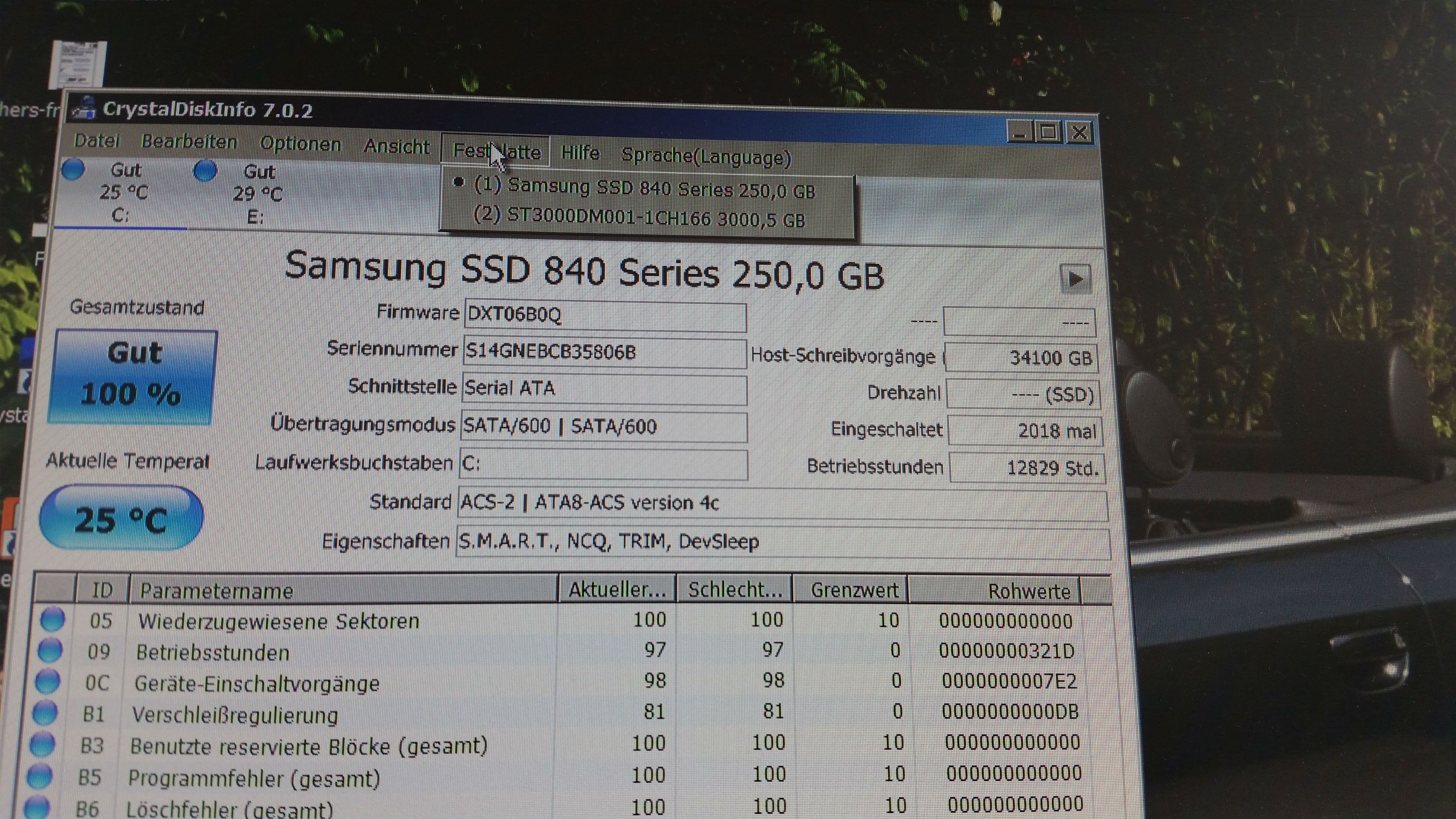

Unter Win7 CrystalInfo findet die FP ebenfalls nicht-> Bild 20170305_131238.jpg

Festplatte wieder im PC eingebaut-> CrystalInfo findet FP immernoch nicht...nur meine beiden vorhandenen...Bild wie oben.
Wähle ich dort "Erweiterte Festplattensuche", hängt sich CrystalInfo auf.

CrystalInfo findet sie weder als USB noch wenn sie intern steckt. Daher kann ich da keine Infos geben sorry.
