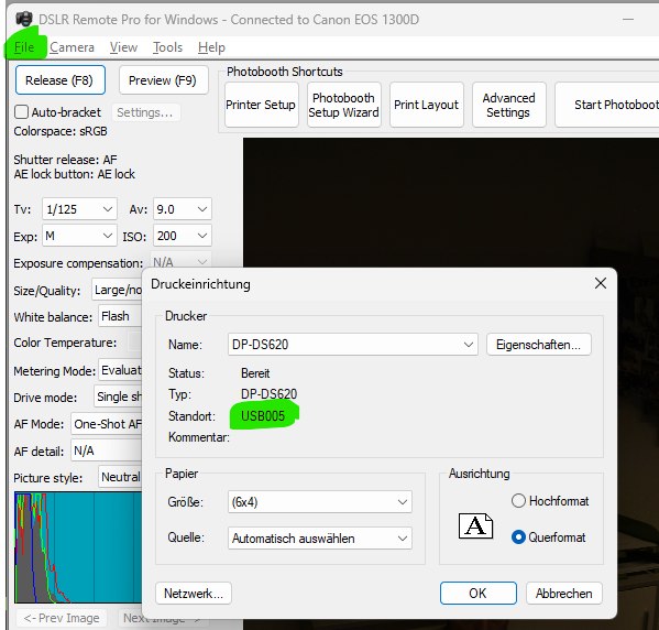

Folgendermaßen arbeite ich:
1. Ich programmiere im Fotobox Programm ein X Beliebiges Profil, direkt auf einer Fotobox. Das bedeutet, Design vom Fotoausdruck, Einstellungen, Drucker inkl. USB Port. etc.
2. Das Profil wird gespeichert und auf ein NAS geladen. Ich habe mittlerweile dutzende Profile.
3. Über ein Scnc. Programm kann dann ich eine bestimmte Fotobox auswählen und das gewünschte Profil auf die Fotobox drauf laden.
4. Da auf allen Fotoboxen der gleiche Drucker installiert ist, und er auch immer am gleichen USB Port hängt, kann ich jedes Profil auf jede Fotobox laden ohne am Drucker je etwas verändern zu müssen.
Bei diesen zwei neuen Fotoboxen bekomme ich es aber nicht mehr hin, dem Drucker einen festen USB Port zuzuweisen. Damit ich mit den zwei neuen Fotoboxen arbeiten kann, muss bei beiden Fotoboxen der Drucker die gleiche USB Port Nr. erhalten.
Ich hoffe ich konnte euch näher bringen weshalb es nur so funktionierten kann.

das ist bei dem Programm leider so. Hier ein Bild vom Programm
