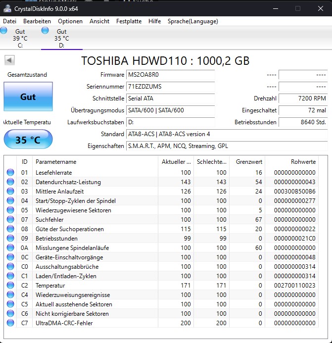

SMART-Werte per CrystalDiskInfo checken: https://www.computerbase.de/downloads/systemtools/festplatten/crystaldiskinfo/

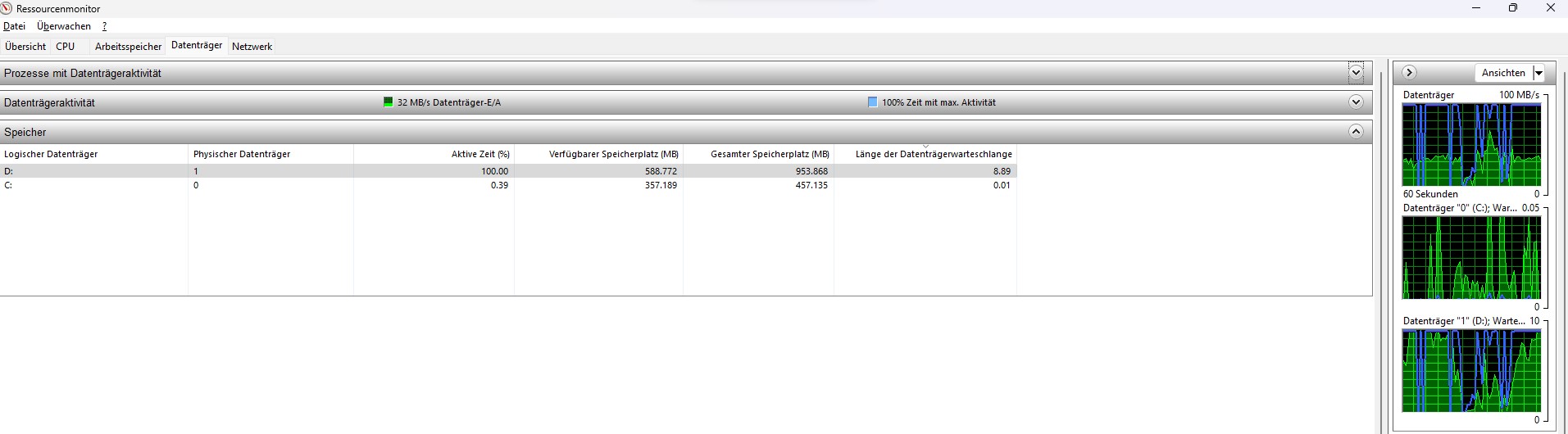

Du kannst auch mal im Resourcenmonitor die Disk Queue und Active Time deiner HDD beobachten (oder besser noch Screenshot davon machen, während du das Problem hast):

Screenshot des Ressourcenmonitors anbei.

Disk Queue von 9 hängt dann mit der Platte zusammen, da ist ein stottern von Videos relativ normal.
Nutzt du evtl. einen Downloadmanager welcher mehrere Dateien gleichzeitig lädt oder einen DL in kleinere Teile aufteilt und diese parallel lädt?
Wie auch immer, ne 1TB SSD kostet heutzutage nicht mehr die Welt. Vielleicht ist es mal Zeit, dass du die austauschst...
