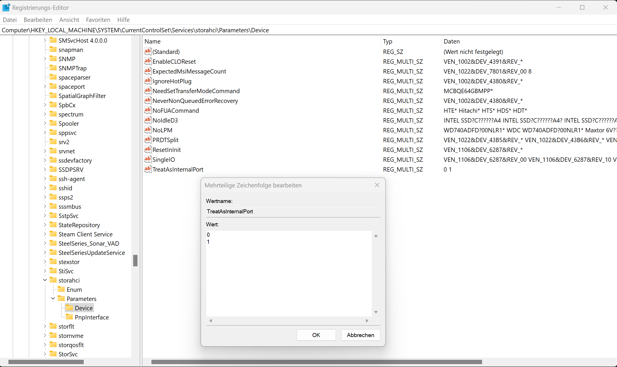

Ich hätte mir meine „Tests“ sparen können. Die Lösung im Link von Post #1 funktioniert 1a und recht fix und habe dennoch AHCI :)
Im BIOS war die besprochene Option nicht zu finden. Dazu sind die MBs wohl zu alt
yxcvb schrieb:
Nein, nicht immer gibt es einen BIOS-Eintrag, und nein, der Trick in der Registry funktionierte früher einmal. Was immer hilft: Den Intel Rapid Storage Manager installieren (früher Intel Matrix). Viel Glück beim finden....
Funktioniert auch unter Windows 11, grad ausprobiert. Der Eintrag in der Registry heißt nur so wie in dem Artikel unter Windows 10 beschrieben.
