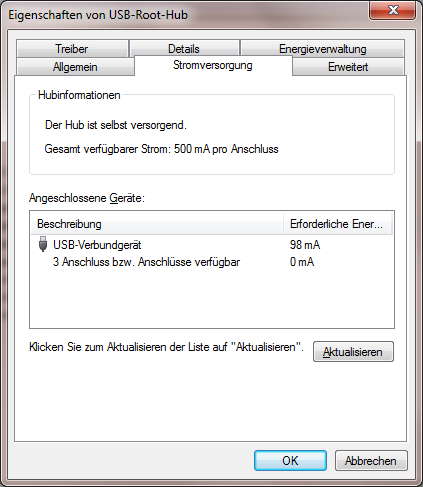

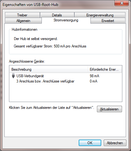

Hast Du zusätzlich Strom angeschlossen, auch wegen dem Esata Anschluss, da kann es passieren, wenn die Tastatur/Mausempfänger zuviel Strom benötigen, das es nicht mehr geht. kannst Du im Gerätemanager nachsehen was die einzelnen Anschlüsse verbrauchen.
mit dem esata hat das glaubich nichts zutun da da nichts dran hängt. stromverbrauch kann ich mal eben nachschauen.

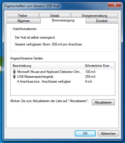

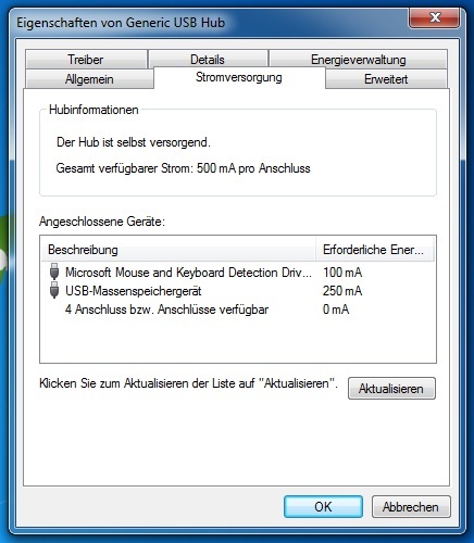

edit:
das ist der cardreader mit sd-karte und funkmodul
