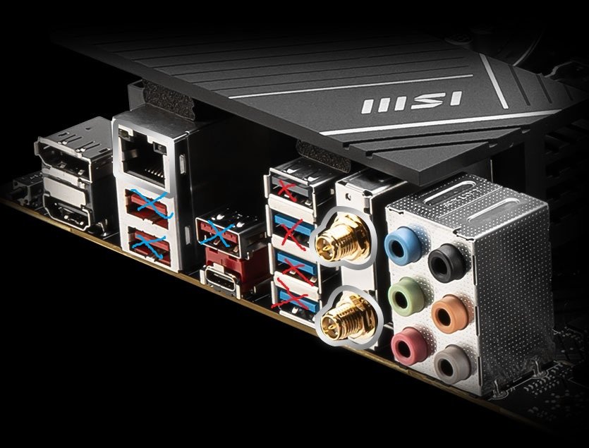

ich habe ein großes Problem: Vier USB-Anschlüsse auf der Rückseite meines Mainboards funktionieren nicht mehr. Ich habe sie für euch markiert.

Es ist einfach so passiert. Heute Abend funktionierte noch alles einwandfrei. Als ich jetzt meinen Rechner hochgefahren habe, reagierte plötzlich meine Tastatur nicht mehr. Also habe ich die Anschlüsse umgesteckt und festgestellt, dass grundlos vier Buchsen nicht mehr funktionieren. Keines meiner Peripheriegeräte egal ob Maus, Tastatur, Mikro oder Webcam werden an diesen Anschlüssen erkannt.
Mein Rechner ist jetzt knapp zwei Jahre alt, und ich muss zugeben, dass sich hinten etwas Staub angesammelt hat.
Wisst ihr vielleicht was ich tun könnte?

Wie gesagt die 3 blau markierten funktionieren und der vordere am gehäuse ebenfalls.

Ähm, das Mainboard auf dem Bild ist zwar was ich auch habe aber nicht meiner sondern irgendein Google Bild...
Das spielt keine Rolle USB-A ist ja überall gleich, ist ja ein Standard und nicht proprietär.
Die eines jeden beliebigen USB-Ports. Das hat mit dem Bild nichts zu tun. Die Datenleitungen kommen vom USB-Controller, die Stromversorgung nicht. Wenn der Controller tot ist, dann gehen Geräte an, die man an die betroffenen Ports anschließt, aber benutzen kann man sie trotzdem nicht.

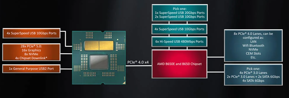

zumindest alle die nicht gehen sind NR4 USB 3.2 Gen 1 5 Gb/s .. kommen alle Laut Handbuch vom HUB-1074
Daher kann es ein Treiberproblem sein..
die Funktionierenden Ports kommen von der CPU
Chipsatztreiber mal Aktualisieren..
