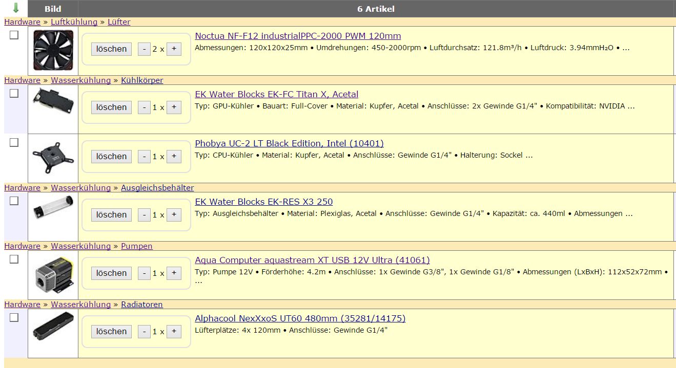

Hier mal meine ungefähre Zusammenstellung.
Was brauche ich dafür für "Zubehör? Welche Schlauchgröße empfehlt ihr für das Primo?
Und kann ich damit bereits auf Basis der Wassertemperatur die Lüfter steuern? Die Pumpe hat ja in der Ultra Version einen internen Wassertemperatursensor, sollte also klappen oder?
Sonst noch irgendwas, was ich vergessen habe? Lande momentan bei etwa 430€
Ja, damit kannst Du auf Wassertemperatur-Basis die Lüfter steuern. Warum hast Du eigentlich nur 2 Lüfter im Warenkorb, wenn der Radiator 4 Plätze bietet?
Schlauchgröße: ich würde einen Innendurchmesser von 10mm nehmen. Und damit das ganze nicht zu leicht abknickt einen Außendurchmesser von 16mm.
Weiteres Zubehör: Durchfluss-Sensor (nice-to-have) sowie T-Stück und Absperrhahn dazu, damit man auch das Wasser (einfach) ablassen kann.
Fast vergessen: den Shoggy. Darauf stellst Du die Aquastream, damit sie ihre Resonanzen für sich behält und nicht die ganze Umgebung damit erfreut.

Wenn Du es leise haben willst, glaub es mir, baue soviel Radiatorfläche ein wie möglich! Das ist entscheidend.
Zumindest zwei 420er würde ich drindend empfehlen, aber mehr ist noch besser. Dein Gehäuse ist da ja unglaublich aufnahmefähig.
Hab mal folgendes für Dich zusammengeklickt:http://www.aquatuning.de/AtsdCartSave/load/AtsdCartSaveKey/3c689e92c6342e4a48676f564930f8d9
Nun brauchst Du noch Anschlüsse und Schlauch, aber das ist Geschmackssache. 13/10 sollten es schon sein, evtl auch dicker, sonst sieht das zu spaghettimäßig aus in dem großen Case.
Was die Lüfter angeht, kann ich nach wie vor die Noiseblocker Blacksilent pro PK1 empfehlen.
Nun werden damit die 500 € überschriten, aber aus guter Erfahrung sage ich Dir bei einem solchen System gilt: Billig gekauft, heisst zweimal gekauft! ;)
Betreffs Pumpe: Damit sie so silent wie möglich läuft: Fix herunter drosseln bringt die besten Ergebnisse, weshalb eine Regelung mittels Controller entbehrlich ist. Mehr Durchfluss durch mehr Pumpenpower bringen bei einem gut aufgebauten Sys so gut wie nichts an zusätzlicher Kühlleistung.
Auch kann man bei einem gut aufgebauten System die Lüfter fix herunter gedrosselt betreiben, was das beste Silentergebnis bringt.
Genau deshalb sollte mit Radifläche auch nicht gegeizt werden, denn wer will eine WaKü, bei der die Lüfter unter Last hochdrehen müssen wie bei einem x-beliebigen PC, der mal hart schaffen muss? In so einem Fall wäre der ganze Aufwand irgendwie lächerlich... . ;)
