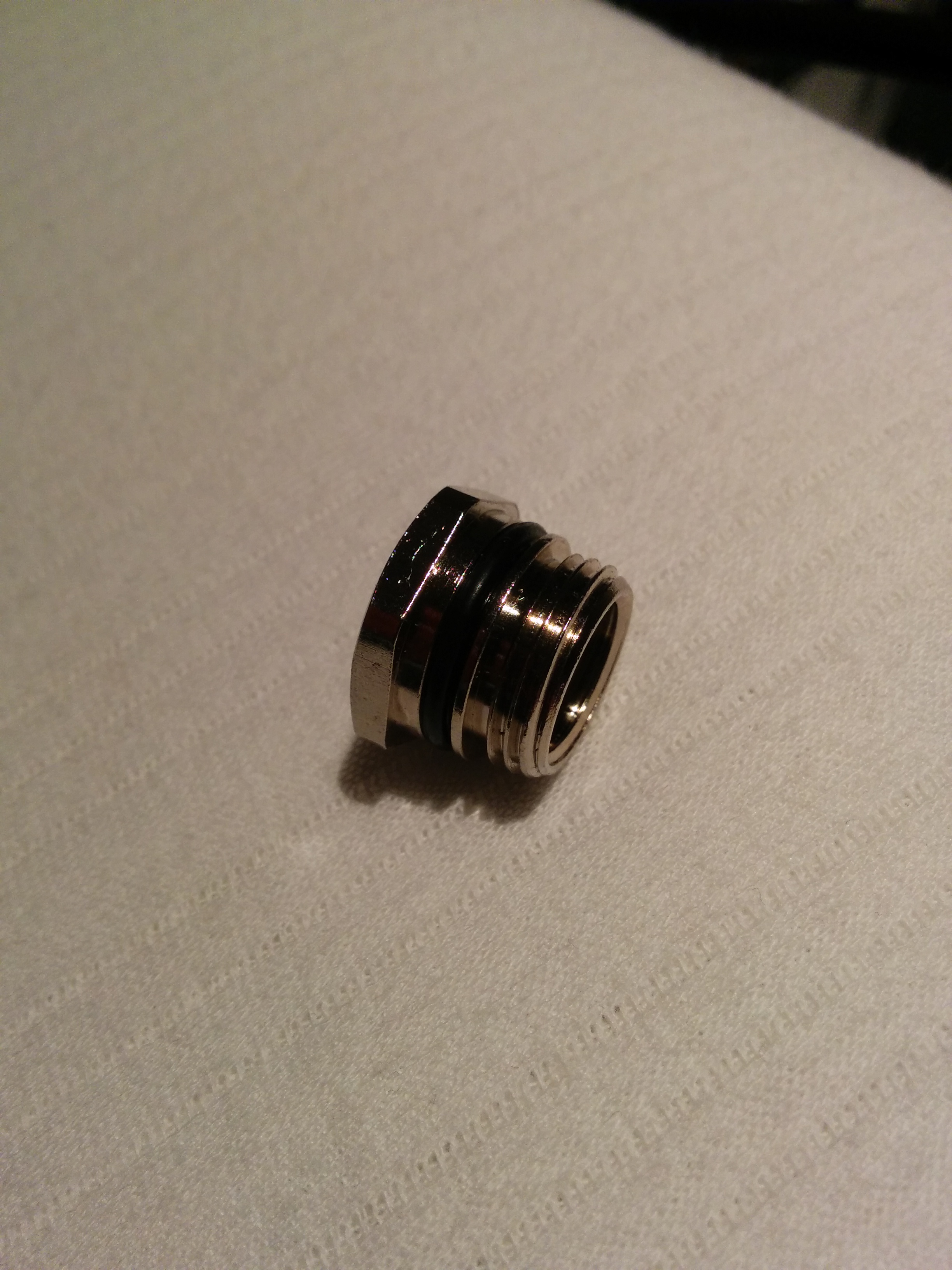

Hallo Leute. Habe heute angefangen alles zusammenzubauen und bisher war es ein absolutes Debakel. Zuerst passten die Bohrlöcher des phobya Radiator nicht. Dann war der agb undicht (mein Fehler) und zu guter Letzt ist der Einlauf Adapter der aquastream vollkommen undicht. Meiner Meinung nach passt der Adapter auch garnicht, weil viel zu kurz und oring zu klein. Hier mal ein Bild des kleinen Biest :1432766955422.jpg
Bezeichnung PUZ Eheim 1046/48 Ein- und 1250 Auslassadapter auf G1/4" - sechseck
Artnr: 52138

Oh... Das klingt nicht gut, habe den gleichen Adapter... :o
Da bin ich mal gespannt :(
Hab das ganze eben nochmal getestet der Einlass Adapter ist definitiv undicht.
Abgesehen davon weiß ich momentan echt nicht weiter. Ich hätte mittlerweile glaub ich echt schiss meinen Rechner unbeabsichtigt laufen zu lassen(wenn denn mal alles laufen sollte) . Die Schläuche sind so starr, dass sie teilweise schon beim reinstecken in die tülle dieselbe etwas aus dem Gewinde zu drehen. Mache ich irgendetwas falsch? Die Schläuche stehen jetzt nicht unter Zug aber wirklich locker sind sie auch nicht. Bin total überfordert..
Habe einen Ersatz Einlass Adapter von aquatuning geliefert bekommen. Schonmal danke an den wirklich exzellenten Support. Der neue Adapter ist dicht, und läuft Grad in einem kleinen Kreislauf von Pumpe und ausgleichsbehalter. Mal schauen, habe nun schon etwas mehr Hoffnung als gestern :)
