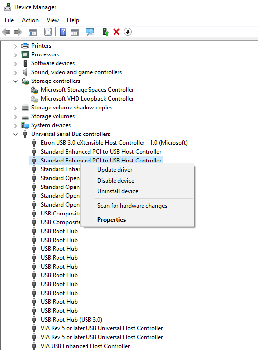

Hi,
Zieh den Kartenleser vom Anschluss ab.
Lass Dir im Geraetemanager die ausgeblendeten Geraete anzeigen und deinstalliere die in der USB-Sektion.
Selbiges kannst Du mit den USB Root Hubs machen.
Keine Angst, nach Neustart des PC werden die alle wieder eingerichtet.
PC runter fahren, Kartenleser wieder dran, PC starten.
Sollte immer noch nix da sein, kannst Du ein Live-Linux auf die Kiste loslassen und sehen was der Kartenleser dort macht. Tut er es mit Linux auch nicht, ist er im Hardwarehimmel eingegangen.
